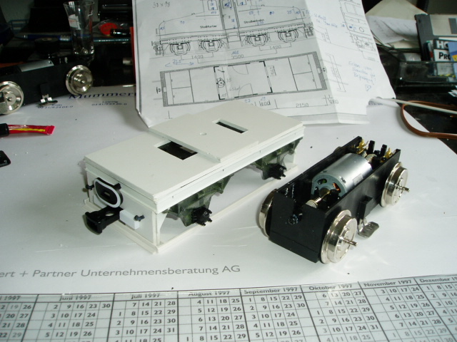

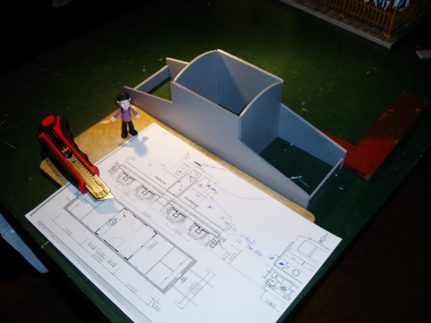

Aus einer vergrößerten Maßzeichnung wurden die nötigen Maße im Maßstab 1:22,5 errechnet. Der Grundkörper des Lokgehäuses wurde aus 2mm Baumarkt Bastelplatten mit Cuttermesser geschnitten. (siehe Bild 1)
Nachdem die Tür und Fensterausschnitte mehr schlecht als recht gelangen :wall: (deshalb werde ich dieses Material auch nicht mehr im Fahrzeugbau verweden)und den Einsatz von Spachtel erforderten, wurden die Grundelemente mit Hilfe von Winkelschienen rechtwinklig verklebt. Die Abdeckungen der Vorbauten und die Türen wurde aus 0,5mm Polysterol geschnitten und mit dem Grundgerüst verklebt, die Fensterrahmen und die Wartungsklappen wurden aus Leisten aus dem Bastelleisten "geformt". Die Scheinwerfer sind abgesägte Stücken von einem Kugelschreibergehäuse.

Als Fahrwerk wird ein Line Car der Firma Hartland "geschlachtet" und umgebaut. Hauptgrund ist der fast genau passende Radstand der Drehgestelle dieses Modells.

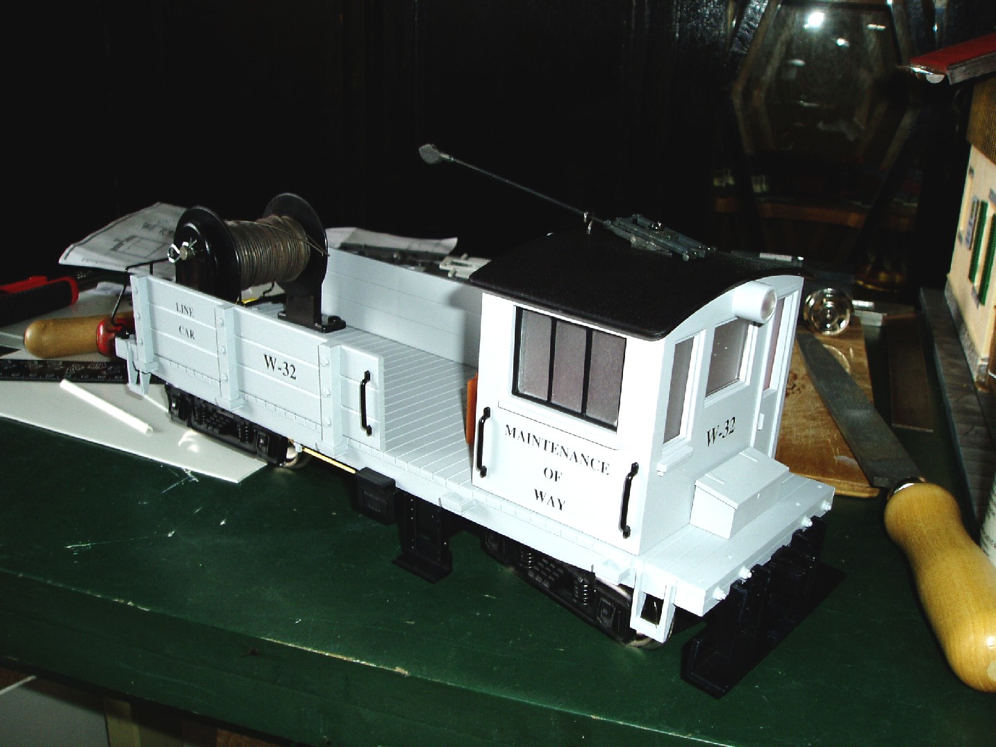

Mittlerweile war die Hauptwerkstatt der Herzfelder Strassenbahn wieder tätig, da das Fahrzeug, welches Antrieb und Bodenplatte liefert eingetroffen ist. (siehe Bild 1)
Das Line Car wurde von Aufbauten befreit, die Bodenplatte in der Mitte gekürzt, verschmälert und wieder zusammengefügt. Der umlaufende Doppel-T-Träger hilft sehr gut Spuren zu vertuschen :oops: entspricht aber den Vorbild-Fotos.
(siehe Bild 2)

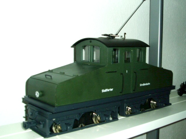

Heute habe ich den ganzen Tag aus Profilen und Leisten und viel Klebstoff versucht, den Drehgestellen "Ähnlichkeit" mit dem Vorbild beizubringen, bis mir die 4mm-Leisten ausgegangen sind. Aber bei der Stellprobe (bei der der Werkstattleiter stolz seinen neuen Dienstwagen zeigt) kann man schon etwas erkennen. (Bild 3)
Im Laufe der kommenden Woche hoffe ich durch die Arbeit motiviert genug zu werden, Blattfedern aus vielen kleinen Leisten zu modellieren :ertrink: und hier im Archiv noch eine Idee zu finden, wie man Radlageratrappen erzeugt.

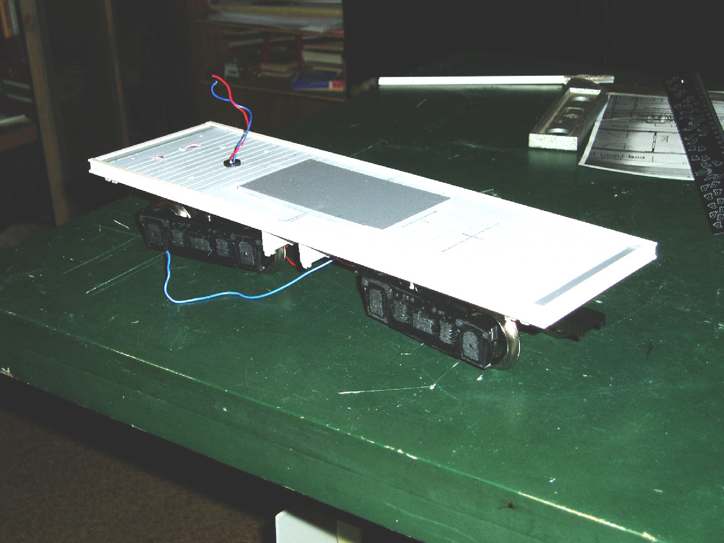

Außerdem gibt es jetzt eine geschraubte Verbindung zwischen Bodenplatte und Gehäuse für spätere Wartungsarbeiten, die Bodenplatte hat Ihre Farbe bekommen...
Wenn die Drehgestelle fertig sind, gibts auch Detailaufnahmen, jetzt nur eine Gesamtansicht:

nach dem letzten Bericht von meinem Erstling fiel mir bei der Stellprobe Gehäuse und Antrieb auf, das irgendetwas mit den Proportionen des Modells nicht stimmt. Es stellte sich heraus, dass mir beim Umrechnen der bekannten Maße des Vorbilds und Entwerfen des Gehäuses ein paar Fehler unterlaufen sind. Ok, mit abgeschlossenen Studium muss man die Grundrechenarten nicht beherrschen :twisted: aber in Ernst, ich habe z.B. die Materialdicken nicht ausreichend berücksichtigt, damit ist die Lok etwas breiter als maßstäblich und unerklärlicher Weise auch etwa 10 mm zu lang.
Das entstand, weil wie man auf den ersten Bildern sieht, ich die 1:22,5 Maße nur umgerechnet und in die vergrößerte Vorbildskizze eingetragen hatte. Richtig wäre es gewesen, eine 1:1 oder 1:2 Zeichnung des Modells zu machen, dann wäre die schiefe Proportion aufgefallen. (Leider war Technisches Zeichnen mein schlechtestes Nebenfach im Studium, das rächt sich jetzt). Beim nächsten Projekt mache ich es aber auf jeden Fall.

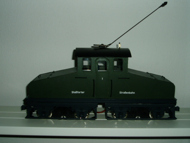

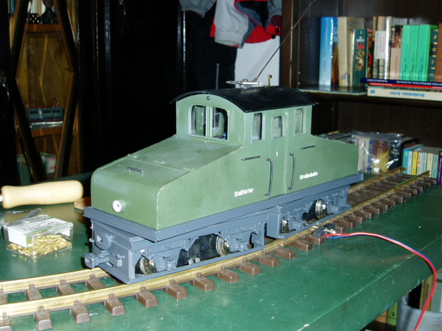

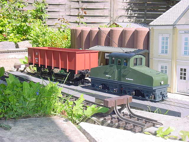

Aber, man mag mir es nachsehen, als Lernobjekt wollte ich meinen Erstling fahren sehen. Deshalb musste der zur zierlich wirkende Hartland-Antrieb ersetzt werden. An seiner Stelle traten 2 Motorblöcke der Rangierlok NW-2 von US-Trains. Mittels Zurüstteile von Hilbert und einiger Kunststoffprofile wurden 2 Drehgestelle verfertigt, die dem Vorbild zumindest ähnlich sein sollten.
(siehe Anlage 1)
Das Ergebnis lackiert und montiert sieht man in den folgenden Anhängen. Leider ließ der heutige Gewitterguß keine Außenaufnahme zu. :cry:
Fazit: Erstmal bin ich froh, dass die Lok fährt, dass Drehstelle, Grundplatte, Gehäuse und Dach jeweils per Schrauben verbunden sind und damit Wartungen und spätere Verfeinerungen möglich sind. Zweitens ist mein Ergeiz geweckt, es beim nächsten Mal besser (vor allem maßstäblicher zu machen). Drittens bedanke ich für die Anregungen, Tipps und Hinweise, die man allein durch das Mitlesen hier erhält. Allerdings übersteigen doch so einige meine Fähigkeiten - aber ich bin noch jung und lernfähig :D :D :D

Hallo Bert,
Gratulation zu diesem originellen Modell! Man sieht der Lok nicht an, daß sie zu breit und zu lang ist, und am Original nachmessen kann es ja eh niemand, wie Du es schon selbst in Deinem ersten Beitrag erwähnt hast. Also sei stolz drauf und allzeit gute Fahrt!

Nachdem der Elektroteufel zuschlug und die Lok auf der Pendelstrecke einfach über die Sperrdiode hinaus mit Schmackes gegen den Prellbock fuhr :loldev: hatte ich dieses Problem auch in Griff und so konnte heute in einer kurzen Regenpause wenigstens ein Foto bei Naturlicht entstehen. Natürlich gibt es Rollwagenverkehr für diese Lok nur bei der Herzfelder Strassenbahn - beim Vorbild wurde umgeladen. :!: :idea:
Gruß von Bert
