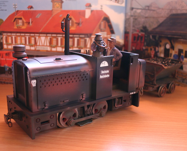

Hallo...
auch ich hab mich schon mal mit der kleinen von LGB beschäftigt.
Das ist dabei raus gekommen.
Kleine Beschreibung:
Der Umbau der "Jonny" und des Leergehäuses ist eigentlich kein Problem.
Zusätzlich habe ich noch
Der Anbau hinter dem Fahrer beinhaltet eine Batterie für das Conrad Soundmodul. Diese ist im Vorbau installiert und ändert sich mit der Fahrgeschwindigkeit.
Die Laterne stammt aus dem LGB Programm für die Amerikanischen Modelle. Diese wird über den Original Decoder Geschaltet.
