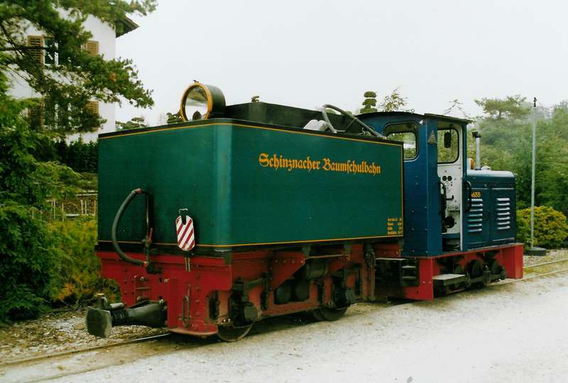

ich habe da auch noch ein Bild eines Tenders. Es ist der zweiachsige Tender der SchBB-Lok Sequoia. Das Gefährt ist "made in Polen" und erhielt bei der SchBB einen neuen Aufbau.
Tender der Sequoia (SchBB-Wagenmeister)
Gruess SchBB-Wagenmeister

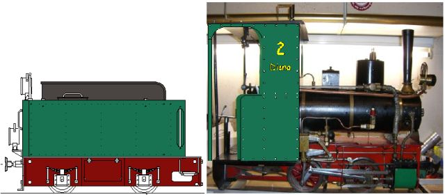

was haltet ihr von dieser Version ?
Diana_16 (Waldbahner)
Gruß vom Gerd
PS.: @ Marco, hab mir mal deine Zeichnung vom HF-Tender ausgeliehen zur ersten Visualisierung
Hoffe das geht in Ordnung.
Gruß vom Gerd
- Beiträge: 3312
- Wohnort: Frankfurt a.M.
Re: Suche passenden Tender für meine "Diana"
Hallo Gerd,
den neuen Entwurf finde ich von den Proportionen her schon ziemlich gut! Wenn Du freie Hand haben solltest, würde ich etwas größere Räder nehmen und den Aufbau auch noch höher machen, dann wirkt der Tender noch kürzer, als er ist. Höhe Wasserkasten mindestens auf Unterkante Lok-Fenster, eher ein bißchen mehr.
Hallo Gerd,
Aus eigener leidvoller Erfahrung würde ich zu einem 4-achsigen Bedienwagen/Tender raten, insbesonders, wenn Du noch gefederte Achsen einbaust. Vergíß nicht, daß Du dich auf so einem Tender hinter einer Dampflok mehr bewegen mußt, nach vorne lehnen zum Feuern etc. als bei einem Elektrolökchen. Und da ist auch die Stabilität nach vorne und hinten von Bedeutung, zumal Du weiter in der Mitte des Tenders sitzen kannst.
Im Zeifelsfall würde ich einen vierachsigen Landwirtschaftswagen als Bedienwagen nehmen, der paßt vom Chrakter ebenfalls und kann noch die eine oder andere Portion Kohle und Wasser transportieren, ggf. mit etwas Heu getarnt
Auch ist die Gleislage nicht immer Schnellfahrstreckenmäßig. Mit Drehgestellen verteilst Du auch dein nicht unerheblicheres Gewicht besser.
Wenn es denn unbedingt ein Zweiachser sein soll, dann bitte mit einer Dreipunktlagerung und ohne viel Federungsschnickschnack.
Ich habe schon mehere zweiachsige sich auf unschöne Weise ihrer Passagiere entledigen gesehen, und bei eine Dampflok sollte auch die Sicherheit, d.h. die Kontrolle der Dampflok immer gewährleistet sein. Wenn Du also wieder Willen absteigst und die Lok noch weiter ohne Führer fährt... oha
Im Zeifelsfall kannst Du ja auch einen zweiachsigen Tender bauen und auf eine Bedienwagen hinter dem Tender Mitfahren.
Mahlzeit Gerd!
Das sind aus meiner Sicht ganz gute Größenverhältnisse, wenn man die Wasserkastenhöhe weiter anhebt, dürfte der Tender dann schon wieder zu wuchtig wirken (wie hinter der Ns2f).
Viele Grüße von Sven, der grad von der Vorlesung zurück ist...
