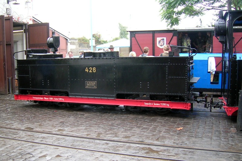

was Du da bei Marcel abgeguckt hast, ist glaube ich doch ein bißchen groß. Schau' Dir das nochmal von der Seite an, der hier ist das im Original:
Am Sonntag, dem 11. September 2005, war die Brigadelok im FFM mit diesem wunderbaren Heeresfeldbahn-Tender unterwegs.
Zwei weitere Fotos gibt es in der Galerie unter Vorbild
Frankfurter Feldbahn-Museum.
Beste Grüße, Thomas
Beste Grüße, Thomas

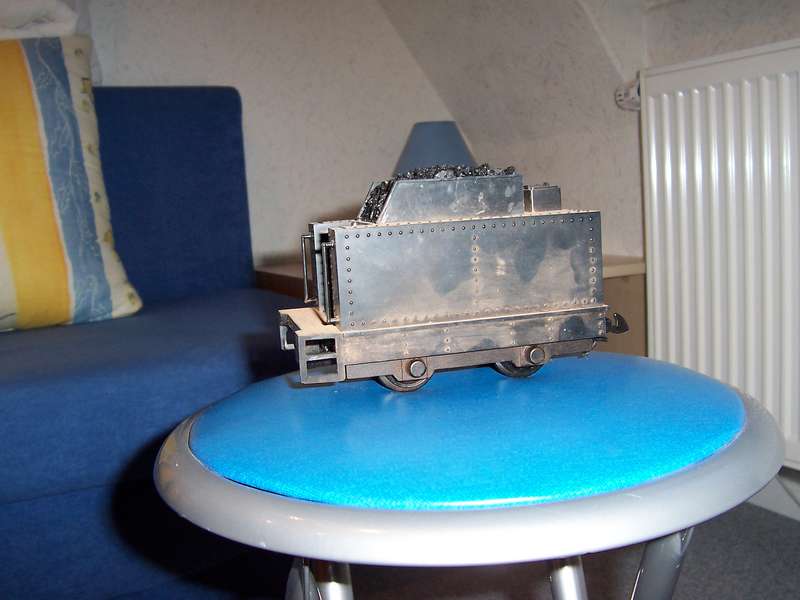

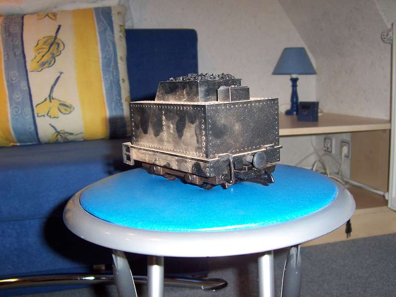

Hallo Gerd
Muss der Schlepptender denn unbedingt ein Vorbild haben??
Ich hätte das sonst diesen Vorschlag:
100_1573 (Kai aus dem Keller)
100_1574 (Kai aus dem Keller)
Die Maße würde ich einfach an die Lok "angleichen".....
Eigentlich sollte der platz dann auch noch zum sitzen reichen
Kai
Kai
