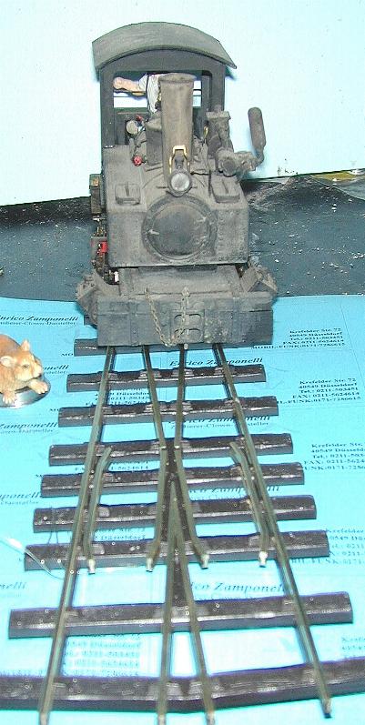

Mir ist vorige Woche bei einem konspirativem Treffen auf der BAB eine dieser
32mm Peco Y - Weichen mit Code 200er Nickelgleis überreicht worden.
32mm Peco Y-Weiche (Otter1)
BildAlle Fotorechte: JZ
Einer dieser alten Regner Decauville Loks ist gestern übrigens bei Ebay relativ günstig an einen Buntbahner über den Tresen gegangen. Der fährt allerdings auf 30 mm Spur.
Mit den angefrästen Schienenfüssen kann ich leben. Mit dem sehr guten Verschluss und dem Metallherzen erst Recht. Besonders mit dem relativ günstigen Preis (bei Eigenimport). Die Schwellenform und der Abstand gefällt mir auch sehr gut. Es kann jedenfalls eine Alternative zum totalen Selbstbau sein, mit dem wir uns ebenfalls bereits beschäftigt haben.

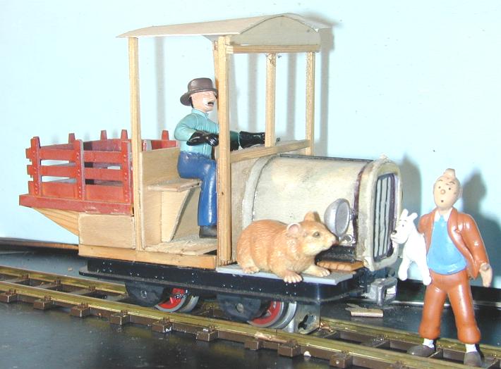

Um nochmals auf die Umspurerei zurückzukommen. Ich hätte hier einen Tipp für die Bastler ohne Drehbank. Ich habe einfach ein 3,5mm Loch in einen Holzklotz gebohrt und hämmer die Achsen vorsichtig in die Räderbuchsen. Der Achstummel verschwindet in dem Loch und das Rad liegt plan auf. Wenn ich gute Laune habe oder ausnahmsweise mal etwas präziser arbeiten möchte, spanne ich die Achsen in den Bohrständer, bzw. in die darinsteckende Bohrmaschine.
Bei diesem kleinen Schienen LKW sind sogar die Original LGB 45 mm Achsen mit Nachläuferspeichenrädern und Pizzaschneider Süurkränzen (aus der Grabbelkiste) verwendet worden. Der fährt jetzt auch auf 32mm
32mm LKW (Otter1)
Alle Fotorechte: JZ
Das Chasssi ist ein LGB Lorenfahrgestell. Irgendwann kommen auch die Achslagerdeckel (Ozark) wieder drauf und der Maßstab wird dann ausdiskutiert. Z. Zt. dürfte das Vehikel so zwischen 1 : 13 und 1 : 18 durchgehen. Batteriebetrieb, vorwärts, rückwärts, halt per Schaltknüppel.
