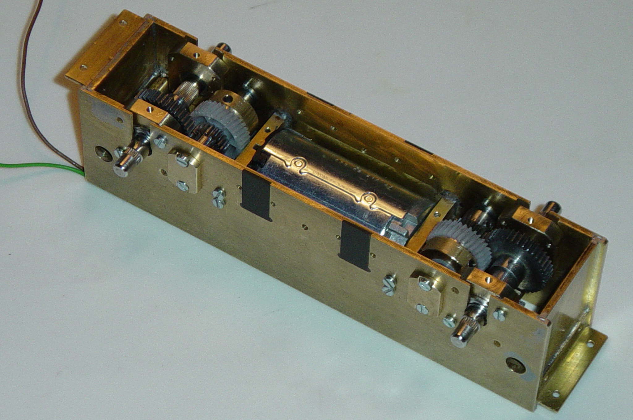

Moin Köfianer,
wie Ihr alle seht, gibt es die unterschiedlichsten Antriebskonzepte. Jede Lösung hat so ihre Vor- und Nachteile.
Aus meinem Beitrag vom 11.05.05 war die von mir favorisierte Lösung zu erkennen. Bis jetzt war ich auch etwas skeptisch, ob nicht doch ein Fehler in den Zeichnungen ist. Das Getriebe ist gerade fertig geworden und läuft auch: Anlauf bei 0,8V bei 75mA. Über eine Leerlaufverlustleistung von 0,06W kann man eigentlich nicht meckern.....
Der einzige Reinfall waren die Zahnräder von Conrad - der Teilkreis der Räder hatte Rundlauffehler zur Bohrung. Der Effekt ist auch klar: das Getriebe zwängte erbärmlich. Aus diesem Grund habe ich nochmals Räder bei Conrad nachbestellt und diese zum Aufbohren der Nabe dann im Teilkreis gepannt.
Also keine Angst - die Zeichnungen haben anscheinend keine groben Schnitzer.
So, jetzt werde ich mal weiterbauen gehn.
Schmiermaxe
