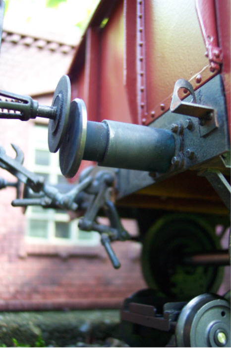

tolles Modell! Auch die Alterung / farbliche Gestaltung ist sehr gelungen. Dennoch auch von mir noch ein kleiner Verbesserungsvorschlag: Selbst bei Wagen, die lange Zeit unbenutzt herumstehen, weisen die Pufferteller kaum Rost auf, meist ist eine schwarze, glänzende Fettschicht drauf.

@Lokalbahner: das mit den Puffern war so: ich habe die aus dem Brünierbad geholt und da auf meiner Malunterlage rote Pigmente in allen Varianten rumfuhren habe ich die feuchten Puffer da reingetunkt.
Die Pigmente werden wohl von selbst wieder verschwinden.
Marcos Rollwagen sind übrigends sehr betriebssicher, also eine gute Grundlage.

Der Wagen bestelt im wesentlichen aus gelasertem 0,5mm Stahlblech. Nur die Buckelbleche sind aus 0,2mm Messingblech 3x gekantet und einmal auf Stoß gelötet.
Die Achslager und Radsätze sind von Strauß, die Puffer selbstgedreht. Als Schraubkupplungen haben sich die von Herrn Regner sehr gut bewährt.
Der Wagen im Bau...
...im Detail
...und fertig:
Man möge den einen völlig verrosteten Pufferteller entschuldigen, da ist mir das Messing ausgegangen.
