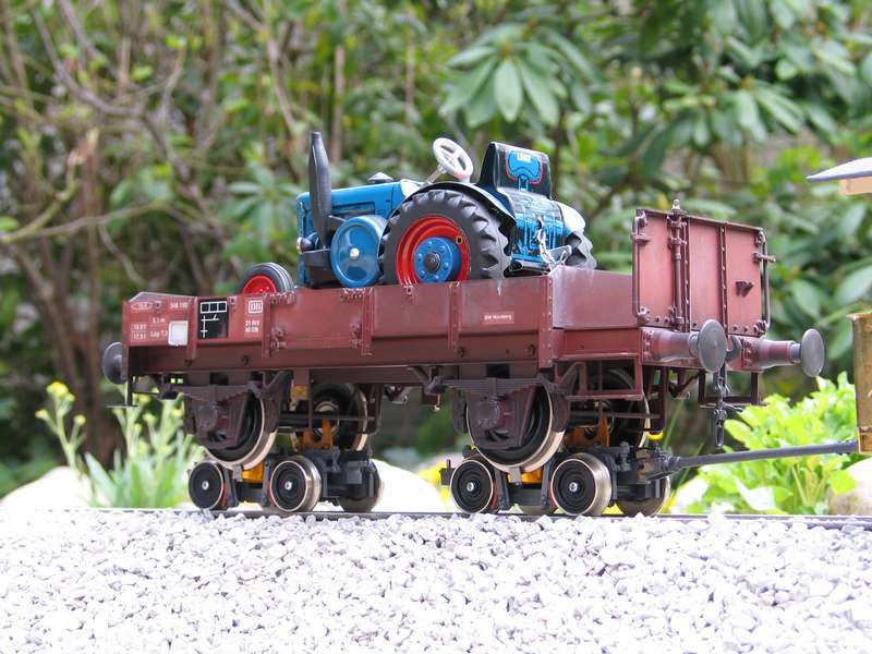

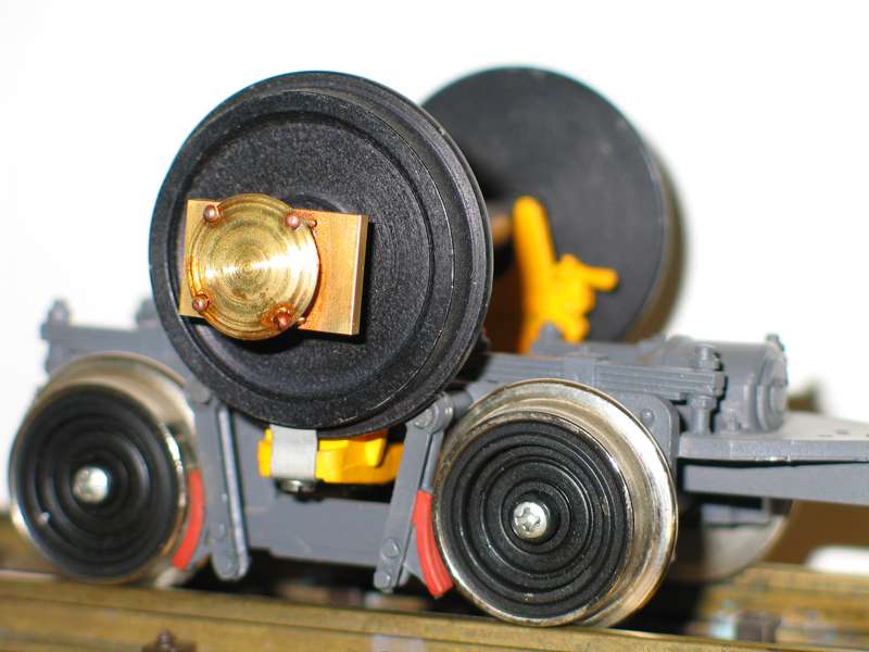

Wenn man bei EsHa Radsätzen (36mm) die Achsen rauskloppt und durch neue mit Regelspurmaßen ersetzt, so erhält man schon einen preisgünstigen Radsatz (die Räder sind leider etwas zu klein).
Mein erstes Projekt ist ein O-Wagen Bauart Schwerin.
Achslager habe ich auch schon gedreht, beim nächsten Wagen möchte ich die gießen.
Hier mal ein Bild in Anlehnung an das Denkmal im Bahnhof Asendorf:

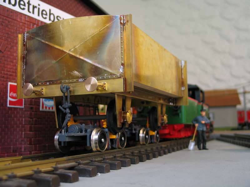

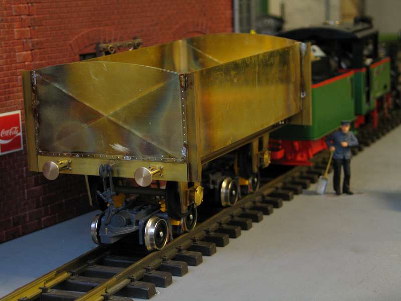

soll da ne Anspielung auf meinen CNC gefrästen Offenen Güteragen in II sein den ich zum lernen auf der CNC Fräse gbastelt Habe? OK OK :D überredet ich mach Bilder.
Übrigens hab ich an dem Thema auch großes Interesse weil bei mir noch 10 Halbfertige Rollböcke auf Fertigstellung warten und natürlich auch noch Ladegut drauf sollte :D

PS: Ich habe mir die Achslager mal angeschaut. Die sind gar nicht teuer. Vergesst also meine Achslager.

Ich habe es nicht geschafft meine Achslager wegzuschmeißen, obwohl die super Achslagerblenden von Strauß schon bei mir liegen.

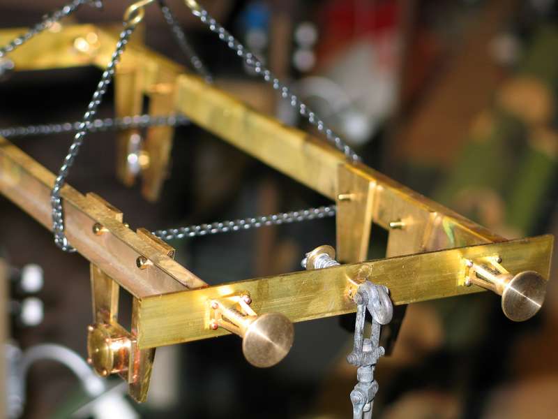

Die Puffer sind von Miha Modell+ und die Schraubenkupplungen von Regner (alles beweglich wie beim Vorbild; sehr zu empfehlen).

Bei den Puffern hätte ich die Esha-Puffer nicht verwendet, die sind doch viel zu klein. Stört Dich das nicht? Die Kupplungen sehen sehr gut aus.

Die Puffer sind natürlich zu klein, aber ich brauchte Korbpuffer und mir gefällt die Federung sehr gut. Vieleicht hilft es, wenn ich neue Pufferteller drehe, was meinst du?

Das würde der Optik sicher helfen, aber ob die Körbe dann nicht zu klein werden? Fido schrieb mir mal, dass die Teller sogar für die Schmalspur 2 mm zu klein sind. Ich glaube, er hat neue gedreht. Ansonsten sind die MiHa-Puffer super - ich habe auch schon zwei verbaut.

yup, Marco hat mir neue gedreht. Der MiHa Pufferteller hat 14mm Durchmesser und das passt ideal für Spur 1. Für IIm sind 16mm realistischer und Reglelspurpuffer als Länderbahnausführung dürften sicher noch etwas größer sein.
Die Körbe sind für 1:22,5 Regelspur sicherlich zu zierlich, aber an alten kurzen Güterwagen dürften sie schon gut aussehen ;-)

heute gibt es ein Foto vom Baufortschritt, den ich eigendlich schon vor einer Woche erreicht hatte. Ich war mir dann nicht sicher ob die seitlichen Doppel-T-Profile nicht zu groß sind. Mittlererweile denke ich sie stimmen ungefähr.
