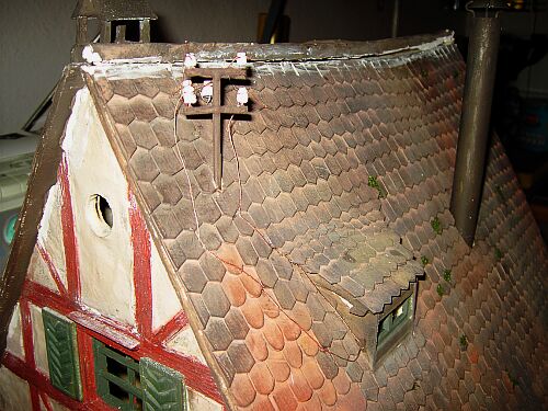

So, damit Ihr seht, das sich Eure Arbeit (Antworten) gelohnt hat, kann ich Euch jetzt das Ergebnis zeigen.
Am WE hab ich noch einen "luftverkabelten Ortsteil" bei mir in der Nähe gefunden. Pech für mich, da ich den Mast schon mit Messing U-Profilen gebaut hatte.
Jedenfalls waren die Masten dort alle in Holz.
Jetzt kam noch meine Überlegung dazu, das ich das Haus auch mal transportieren will und damit solche Kleinteile dabei nicht abbrechen, hab ich mich für die Endverbraucherlösung entschieden - konnte somit unterhalb des Dachfirstes mit dem Mast bleiben.
Die Anschlüsse zum Hauptmast sind jetzt noch gekappt, da das Haus auf einer Grundplatte drauf steht und die umliegenden 4 Seiten (dort kommt dann der Mast, wo Strom und Telefon abgenommen werden) jeweils auch auf eine seperate Platte kommen.

also Strom und Telefon geht nicht auf dem gleichen Mast!
Der Holzmast für die Stromleitung ist höher und steht auf der anderen Straßenseite als der niedrigere Holzmast für die Telefonfreileitung. Masten für Stromleitung sind bei uns im Dorf aus Holz bzw. Beton, bei Holz kommen an besonderen Stelle mit viel mechanischer Last auch sogenannte A-Masten vor, sehen so aus. Telefonfreileitung mit einzelnen Drähten sieht man höchstens noch längs von Nebenbahnstrecken. Ansonsten ist Telefon über Erdkabel oder Freileitungskabel geschaltet (dickes schwarzes Ding mit ab und an einer Schlaufe am Mast).
Bei den Isolatoren an den Freileitungen von Nebenbahnstrecken gibt es welche Weiß mit grünem Ring (Telekom-Leitung) und weiße für die Bahn.
