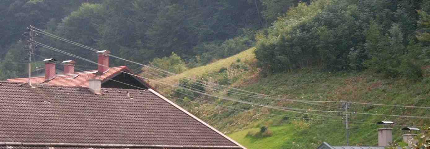

Hallo Jan
Dachständer 2005
Mal schnell vom Balkon aus abgelichtet.
Es müßten aber noch die gleichen Dachständer wie vor dem Krieg sein ( sagt zumindest mein Chef und der ist hier von der ortsansässigen Elektrofirma)
Falls du genauere Bilder brauchst, ziehe ich nochmal los.
MfG
Sandbahner
Dachständer 2005
Dachständer 2005

Danke für Eure Antworten. Das hilft mir schon weiter. Schön wäre es, wenn ich das Bild von dem Mast auf dem Dach noch etwas detaillierter sehen könnt.
dir kann geholfen werden, befindet sich doch ein solcher Strommast etwa 6m von meinem Dachfenster entfernt:
Vermessen kann und will ich ihn dir aber nicht, da eindeutig zu viel "Saft" auf der Leitung ist und die Schieblehre/Meterstab bei der Vermessung Schaden nehmen könnte... :roll:
Dachmasten mit Isolatoren hatten meist nur die kleinen Häuser oder die Notbaracken der Flüchtlinge.
Hier irrt unser Otter allerdings. Je nach Region wurden entweder Strommasten oder Isolatoren verwendet. In unserer Gegend wurden ausschließlich Strommasten verwendet, und ich befinde mich nicht in einer Notunterkunft für Flüchtlinge...

Bei Freileitungen - so heißt das offiziell - gab es grundsätzlich zwei Varianten: entweder solche, wie im den Bildern dargestellt an oder auf Häusern oder eben die bekannten Holzmasten. Welches der System zum tragen kam, war regional unterschiedlich. In meiner Gemeinde gab es überwiegend nur Holzmasten ggf. auch Gittermasten aus Eisen/Stahl, nur in Sonderfällen Befestigungen am Haus.
Die Masten sind bei uns noch nicht allzu lange verschwunden, ich kann mich erinnern, dass in den 70-er Jahren noch neue Holzmasten aufgestellt wurden.
Re: Stromkabel zum Haus
ob die von Tobi gezeigte Konstruktion schon um 1940 im Gebrauch war, wage ich zu bezweifeln. Alles, was ich bisher aus der Zeit gesehen habe, sah anders aus und hatte weiße oder braune Porzellan-Isolatoren, oft mit mehreren Ringen oben (zur Vergrößerung des Oberflächenwiderstands bei Regen - vermute ich).

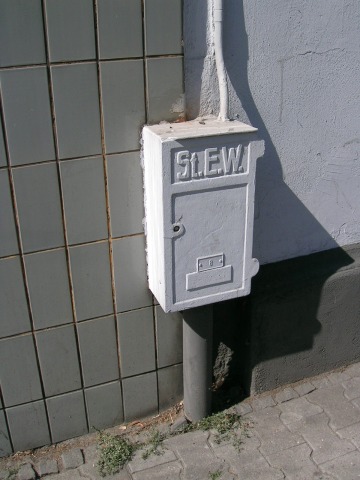

In Frankfurt am Main kam der Strom - wie wohl in den meisten größeren Städten - aus der Erde, guckt ihr hier:
Stromanschluss der Städtischen Elektrizitätswerke, Frankfurt am Main, Glauburgstraße. Die Original-Lackierung war, soweit ich weiß, graugrün.
