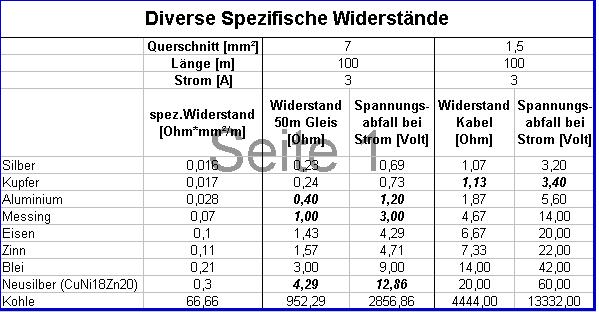

ich habe gerade mal eine kleine Tabelle aufgestellt, die hoffentlich etwas Licht ins Gestrüpp bringt. Mal sehen ob ich den Schalter finde.
[Klugscheißmodus]
Juhu, also:
Schaut man auf den Spannungsabfall bei einem Strom von 3A bei 50m Neusilbergleis, wird man blass; bei Nickel bestimmt nicht besser. Man müsste doch dann eigentlich sofort zu Aluminium umschwenken ! Hier greift das Argument von KK: Die deutlich günstigeren Übergangswiderstandswerte / bessere Korrosionsbeständigkeit von Neusilber zu Messing dürfen nicht übersehen werden. Deswegen ist Neusilber auch Kontaktwerkstoff in der Elektroindustrie; Messing nur, wenn preislich und/oder mechanisch erforderlich, Kupfer und Aluminium für Leiter/Kabel. Im Garten kommen da im Laufe der Zeit an den Kontaktstellen schnell ein paar Öhmchen zusammen. Der kleine Ausflug in das Reich der Strippen (rechtes Spaltenpaar) soll auch nur zeigen: Querschnitt ist nur durch noch mehr Querschnitt zu ersetzen (frei nach Enzo F.)

99er hat geschrieben:
Ich sach nur Kupfer :schlaumeier: ;-)
Vorsicht bei Amulinium. Leider bildet sich auf Alu in kürzester Zeit eine Oxidschicht, die leider fast überhaupt nicht leitet. Für Leitungen mit Klemmen ist das kein Problem, da wir aber mit Schleifer oder Rädern den Strom abnehmen wollen, wird's da schwierig.
Bei Gartenbahngleisen ist die Verhinderung von Oxiden auf der Oberfläche wichtiger als die Leitfähigkeit des Materials. D.h. Neusilber oder Eselstahl ist sicherlich die bessere Wahl, wenn ich "ekeltrisch" fahren will.

so wars aber nicht gemeint. Eher die alten Rezepte: Herkömmliches Gleis (Messing, Edelstahl, Neusilber nach gusto), die Strippen parallel dazu nicht vergessen.
Bei Edelstahl und Neusilber sind wohl 2,5mm²min. - Litze recommended wegen des hohen spezifischen Widerstands und ein paar Einspeisestellen weniger, bei Messing muss man eher gegen die Korrosionsauswirkungen arbeiten: Gute elektrische Brücken an den Stoßstellen einbauen.
Da lobe ich mir doch ein Kesselchen warmes Wasser :twisted: .
Als eher praktischer Mensch würde ich - wenn ich vor der Entscheidung stünde - zu Edelstahl tendieren, weil man dann weniger putzen muss und lieber die 2*2,5mm² oder gar 4mm² verlegen (einmal schwitzen und dann wars das). Ich hätte mir lieber das smarte Gleis von Stefan Strubb denn das "british rail" in den Garten gelegt, gabs aber zu der Zeit leider noch nicht. Das Schwerprofilhochgeschwindigkeitsschmalspurgleis wollte ich nicht.
