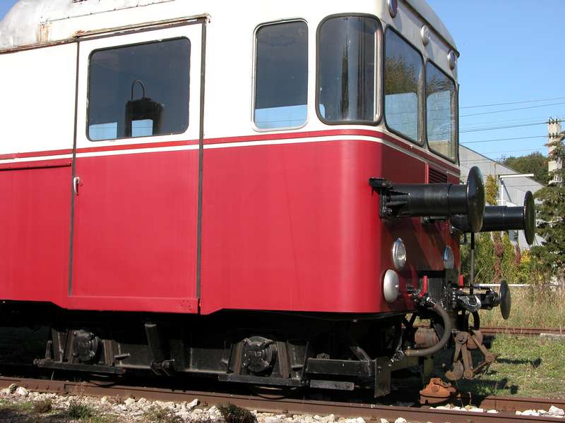

Hier noch ein schönes Beispiel für ein Triebwagen des Typs der-kuppelt-alles mit Regelspurkupplung, Mittelhakenkupplung und Balancier:
fotos/data/553/2dscn0614.jpg
(als Link, damit es trotz ISDN fix geht)

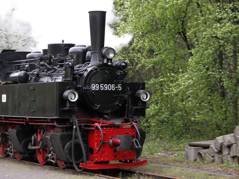

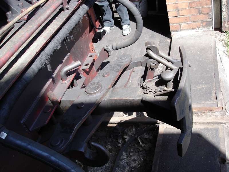

mich wundert: ist doch Allen bekannt, dass die HSB Trichterpuffer HAT?! Habe bei einer Brockenfahrt am letzten Wochenende mal darauf geachtet.
Harzkupplung (Max 25 Kmh)

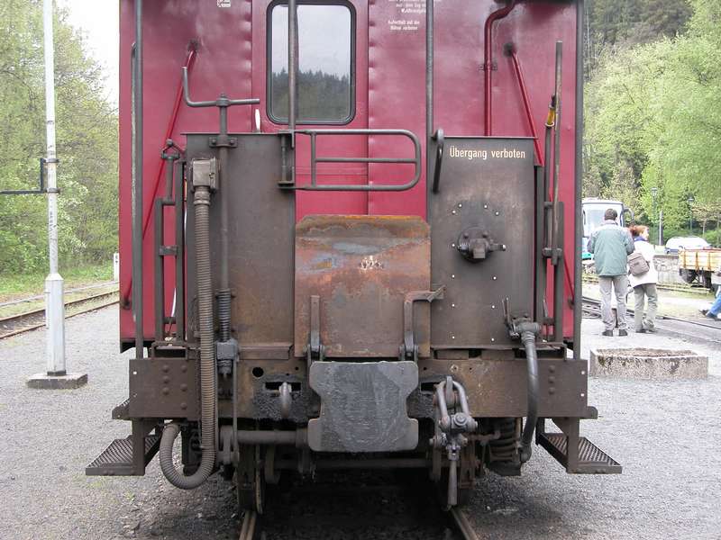

Man sieht gut den Bolzen im Trichter. Damit sollte sich manches Problem im Schubbetrieb und mit dem Übergang zu anderen Trichtern lösen lassen. Auch wenn vielleicht beim Vorbild selten ein Kuppeleisen eingesetzt wird.
Die Puffer sind bei aussenliegendem Balancier seitenbeweglich befestigt. Hier an der Neubaulok durch Bolzen begrenzt, an den 4Achsern breiterer Schlitz, bei manchen (den Sachsenwagen?) in einer Pufferbohle aus nur einem L-Profilrahmen praktisch frei beweglich. Bei innenliegendem Balancier allerdings immer in einem fest angeschraubten Pufferkorb geführt. Da gibt es aber auch breitere Pufferteller oder kürzere Wagen.

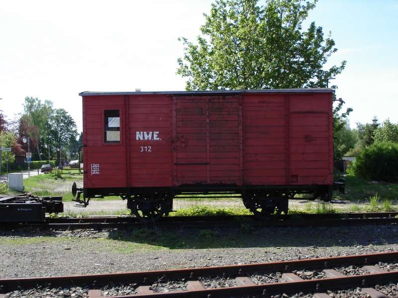

@ fido: in Benneckenstein sah ich übrigens ein nettes Vorbild für einen Übergangswagen, jedenfalls mit 2 verschiedenen Puffertellern:
NWE 321 Feuerlöschwagen (Max 25 Kmh)
Aber ich glaube den haben die Nürnberger auch schon gesehen.

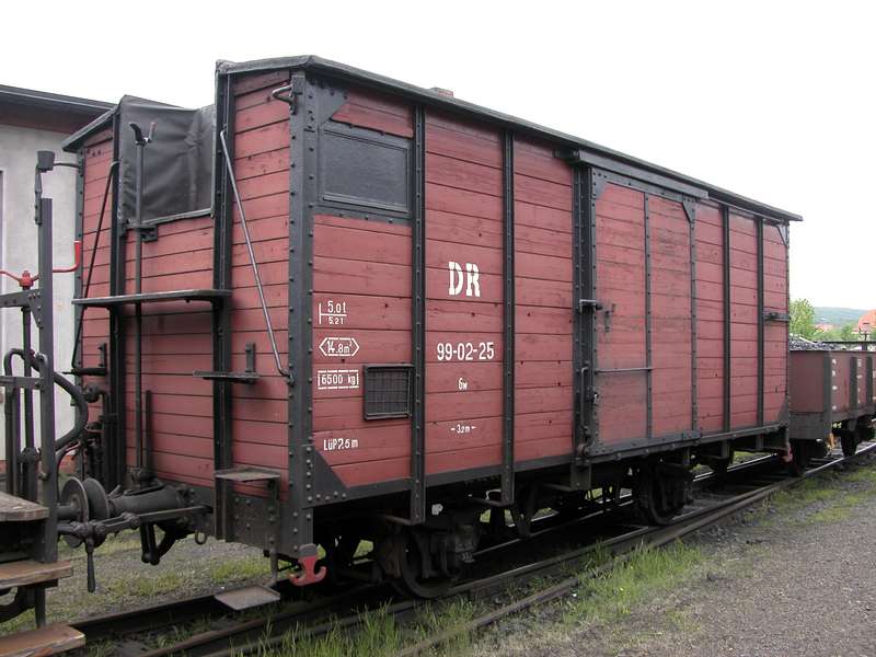

@ Marco: alle Puffer auch an Wagen, bei denen ich darauf geachtet habe, haben auch den Kuppelschlitz im Puffer bzw. den Bolzen da drin stecken.
Soll nicht heißen, dass es auch andere gibt. Ich will mich bei Gott hier nicht als kenner aufspielen, die Harzspezialisten mögen mir meinen Einwurf verzeihen.
Ich gehe jetzt aber nicht her und screene alle Harzwagenbilder auf Pufferschlitze.

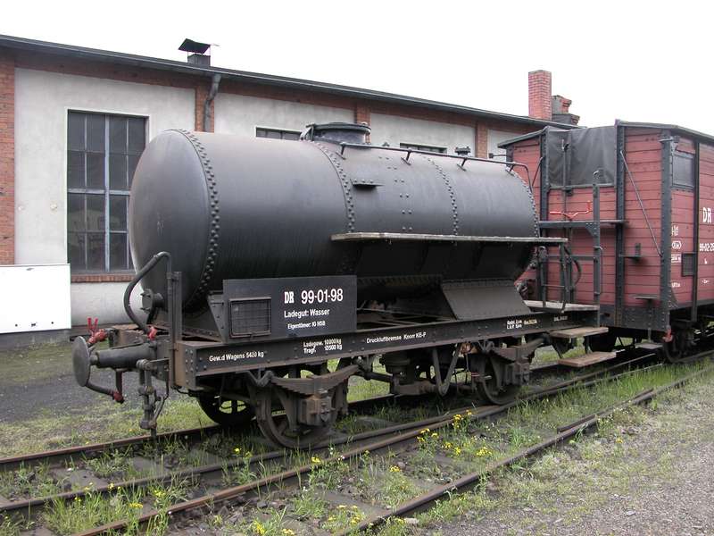

Wollte nur mal kurz ergänzen, dass ein modellmäßiges Kuppeln mit Trichterkupplung und Kuppeleisen nur bei einem Teil der Harz-Fahrzeuge möglich wäre. Auch beachte man verschiedene Zeitepochen! Nur weil heute alle möglichen Loks und Wagen rechteckige Puffer mit Schlitz haben, heißt das nicht, dass das früher auch so war. Beispiele gibts auch heute noch genug:
