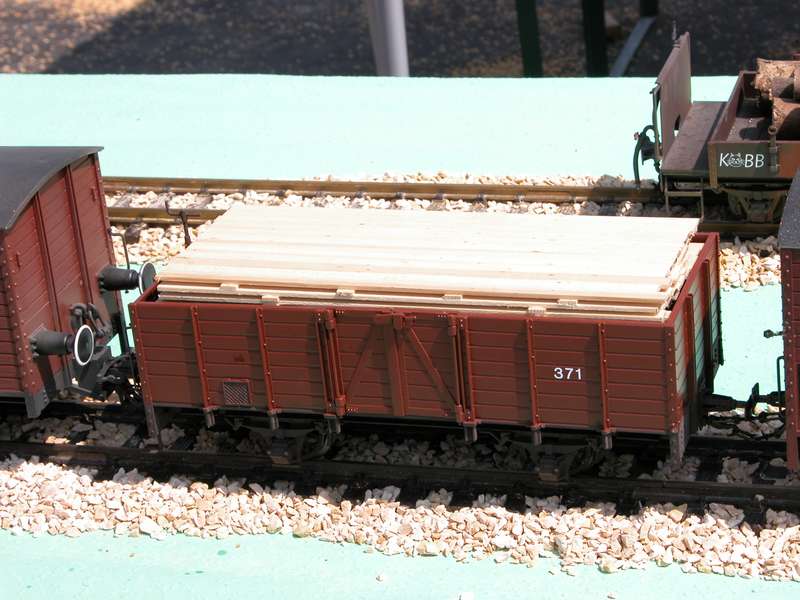

Hallo Helmut,Helmut hat geschrieben: Oder hat da ein Selbstbauer schon eine praktikable, robuste und auch preisgünstige Lösung?
ja, eine Kurzkupplung halte ich bei Schmalspurmodellen mit Mittelpuffer für übertrieben. Schau mal hier auf die Kupplung des Wagens:
Bei hinreichend großen Radien (R5 und größer) und dem Verzicht auf Übergangsbögen funktioniert diese Kupplung bei Wagen bis zu 50cm. Größere Wagen habe ich noch nicht getestet.
Die Kupplung ist vom Max25kmh und besteht aus einem gefederten Puffer und einer gefederten Spindelkupplung. Die Spindel kannst Du so weit zusammenschrauben, bis sich die Puffer wirklich berühren. Gekuppelt wird mit Pinzette. Vorbildgetreuer gehts nimmer
Mehr unter phpBB2/viewtopic.php?t=1079
