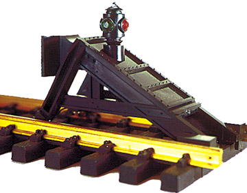

Hallo Düsentrieb
Die "Bumper" sehen denen sehr ähnlich die bei uns bei Mittelpufferfahrzeugen zum Einsatz gelangen. Schmalspurbahnen Harz,Sachsen, Schweiz.
Unter www.Aristocraft.com sind Abbildungen der Prellböcke zu sehen.
Auch jeder Hersteller oder von Fahrzeugen der auch Zubehör anbietet, hat die Dinger im Programm.
Ich hoffe, geholfen zu haben
Horst G

Re: Prellböcke in den USA?
Hallo Düsentrieb
...und so sieht das Teil aus.
Horst G
Horst G

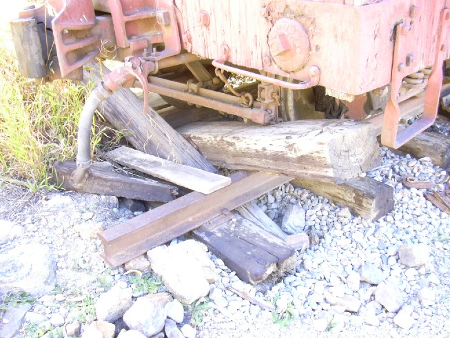

Prellböcke in USA ist wahrlich kein all zu leichtes Thema. Dazu muss man erst etwas über das Wesen der Bahn nachdenken. Die Bahn in USA war immer mit einem LKW Unternehmen vergleichbar. Es ging um Rendite und dem musste sich alles unterordnen. Ein Puffer kostet und bringt keinen Ertrag. In einen Puffer wurde also nur investiert, wenn durch sein Fehlen Kosten (ein Schaden) hätte entstehen können.
Ich habe Dir hier einen Puffer, welchen ich in Silver Plume in Colorado fotografiert habe bei gelegt. Man sieht diese Puffer auch am Ende der Abstellgeleise im Colorado State Railroad Museum. Mit diesen gekreutzt unter eine Schiene gesteckten und über die andere gelegten Schwellen wurden die Drehgestelle gepuffert und nicht die Kupplung. Gerade bei Schmalspur Wagen muss man bedenken, dass hier keine Stahlträger, sondern Holzbalken die Kräfte aufnehmen.
Grüessli
Mikado
