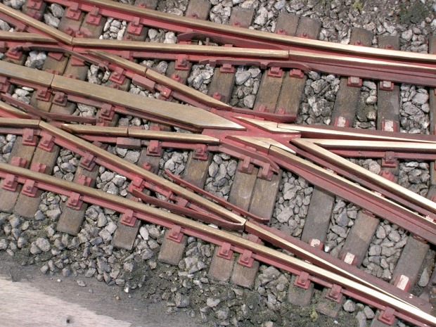

hier gebe ich auch nochmal meinen Senf zur Radlenker-Geschichte dazu.
Beim Bau der Baeseler-DKW mit Teilen von Thiel (R3) wurden aus konstruktiven Gründen drei Techniken verwendet. 1. die beschriebene Methode mit Blechstreifen unter den Schienenfüßen (äußere Radlenker der kreuzenden Schienen), 2. Stifte als Abstandshalter, die durch den flachen Teil des Schienenprofils geführt werden (äußere Radlenker an äußeren Bogenschienen) und 3. seitlich an eine Blechplatte gelötete Winkel (innere Radlenker am Doppelherzstück). Die Winkel sind 1mm stark, die Blechstreifen 0,8mm.
Die Halter innen sind nur aufgeklebte Attrappen aus halbierten Schienenstühlen.
Beste Grüße -

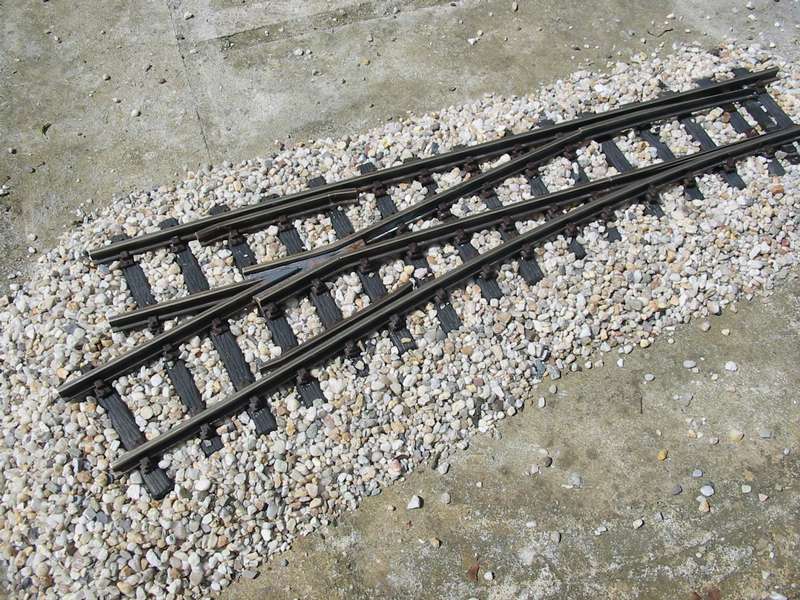

Ich habe einige 22,5 Grad Weichen umgebaut nach 15 Grad. Diese Teile habe ich benutzt von alten Weichen :
W1 (Hans_RhB)

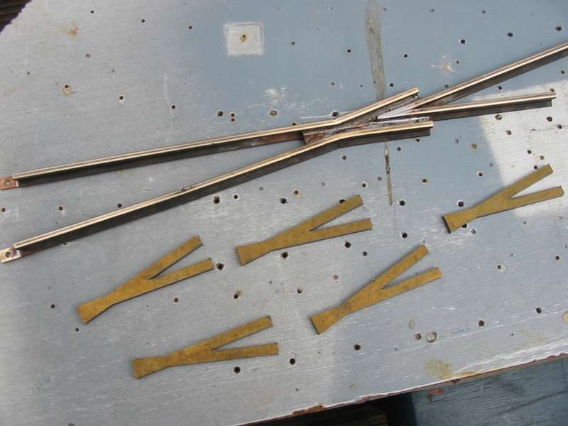

Fur das Herzstuck habe ich aus 3 mm Dickes Messing ein Teil gelasert. Damit kann man einfach das Herzstuck formen und dabei ist es nützlich als Unterstützung fur die Räder.

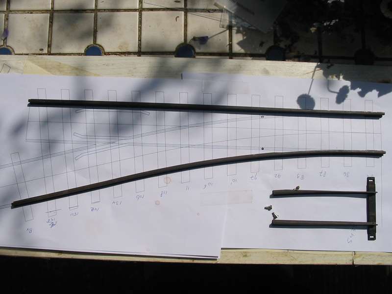

Die Schwellen sind aus Polyurethaan und die Schienenstühle sind vom Thiel.
W3 (Hans_RhB)
