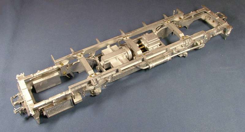

Nachdem sich für morgen schon die nächste Buntbahn-Kontrolle in Form eines weiteren Fell-Tieres angekündigt hat (schwarzer Woll-Pullover in Originalverpackung), muss halt ein bisschen Gas gegeben werden. Man will doch was herzeigen können. :wink:
Ein klein wenig Nacharbeit war schon nötig, aber jetzt ist er drin, der Motorblock im CFm-Fahrwerk. Bei der Gelegenheit wurden auch gleich die Wasserkühler montiert. Das sieht dann ungefähr so aus:
Ein paar Details fehlen natürlich noch. Diverse Hebelchen und Stängelchen sind noch zu giessen bzw. anzubringen. Apropos Giessen: ich muss zugeben, das ist schon in etwa das Maximum, was man aus Weissmetallguss in Silikonformen rausholen kann. Zumindest ist es die Grenze meiner persönlichen Fähigkeiten. :gruebel:

sag mal wie viel Gewicht bringt das Teil den auf die Waage :?:
Sind die Teile wirklich alle ohne Zentrifuge gegossen worden :?:
Alle Verbindungen geschraubt und nicht geklebt :?:
Wie Du siehst da bleiben bei mir Fragen über Fragen offen und ich staune mit :respekt: über das Ergebnis.
Hier ist nicht nur das Handwerkliche Ergebnis beeindruckend, sondern aus meiner Sicht auch die Konstruktion. :gut:

Es freut mich immer wenn´s auch ganz konkrete Fragen gibt. :D Der Rahmen, so wie er auf dem Bild oben zu sehen ist, bringt ca. 3kg auf die Waage. Die beiden Antriebsblöcke fehlen noch, so dass das Fahrwerk fertiggestellt ca 3,5 bis 4 kg wiegen wird. Das gibt einen schön tiefen Schwerpunkt. Obendrauf kommt ja im wesentlichen „nur noch“ Blech.
Alle Teile sind ohne Zentrifuge gegossen. So was teures habe ich nicht, :pale: zumal Schwerkraft auch überall und günstig zu haben ist. :D Allerdings wurde einige Zeit an der passenden Legierung herumgebastelt, die hinreichend gute Fließeigenschaften hat, um alle Details auszufüllen. :gruebel:
Geklebt ist so gut wie nichts am Fahrwerk, ausschließlich die Balanzierhebel im Puffer sowie die Deckel von Zwischen- und Umkehrgetriebe. Weissmetall kann ja kinderleicht und recht stabil durch Verschraubungen verbunden werden. :ja: Natürlich sind die Gewinde nicht ganz so fest und haltbar wie in Messing. Mit M2 muss man ein bisschen aufpassen, bei M3 kann man aber richtig Gewalt drauf bringen. :twisted:
Die Konstruktion hat mich einiges an Mühe gekostet. Die Urmodelle änderte ich x-mal ab. Mit Formenbau und Guss begann ich erst, nachdem ich relativ sicher war, dass alles passen würde. :gruebel: Insofern gab´s lange Zeit nur wenig zu sehen, während nun der Baufortschritt recht rasch geht. :D

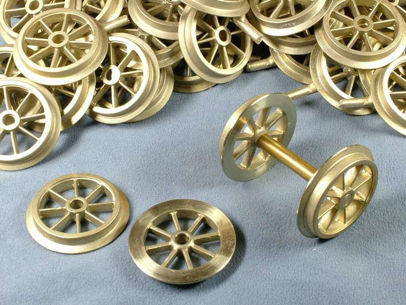

zunächst eine kleine, aber wahre Geschichte:
das Harzer Singvögelchen hat heute gemeinsam mit Stoffel einen Betriebsausflug gemacht. Anlass war .....
der Tag des Rades an der Via Montana !
Der Ausflug führte die beiden an einer kleinen aber feinen Manufaktur für wundersame Neusilber-Vermehrung vorbei. Während das Singvögelchen nur wissend lächelte, wurde Stoffel von einem Wechselbad der Gefühle heimgesucht: Erstaunen, Verwunderung, Frust (weil die eigenen Gießkünste im Vergleich zum Profi sich nur verstecken können), Begeisterung. Und als Belohnung durfte Stoffel einen Sack Räder mit nach Hause nehmen
Nun rollt er bald ...... (Stoffel)
Natürlich juckte es gleich in den Fingern. Deshalb befreite ich flux ein paar Rädchen von den Angüssen und baute eine Probeachse. Leuts, ich bin begeistert. :jump: :jump: :jump: Die Achse zeigt keinen sichtbaren Höhen- oder Seitenschlag, obwohl ich die Räder nicht nachbearbeitete ! Zwar sahen die Löcher in der Mitte der Räder zum Teil etwas angefressen aus, aber nachdem ich mit etwas Sekundenkleber die Achse eingesetzt hatte, rollte das Ding ohne jeden Tadel. Insofern werde ich Abstand davon nehmen, die Lauflächen oder Bohrungen noch zu befummeln. Die Sache kann nur schlechter werden...... :wink: :oops:
begeisterte Grüße vom St :cyclop: ffel

wenn ich den Haufen schöner Räder sehe, wird der Triebwagen aber eine große Serie :-)
Wie isolierst Du denn die Räder auf der Achse?
Übrigens hält Sekundenkleber ganz schlecht auf Metall. Loctite Fuge-Welle-Nabe ist die bessere Wahl für bombenfeste Verbindungen zwischen Metall.
