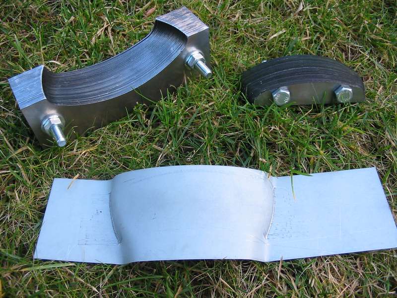

Fur meine Stahlwagen haben wir anfänglich das Dach in 3D gezeichnet.
dak_01 (Hans_RhB)
Anschließend habe wir an eine Seite ein Teil von 37 mm. genommen und getrennt in Flachen von 1 mm dick.
dak_02 (Hans_RhB)
Anschließend habe ich an die Oberseite 37 Flachen gezeichnet. So entstanden Formen die gelasert werden aus Metall 1 mm dick. Die Formen werden mit 2 Bolzen fixiert und damit habe ich die Möglichkeit um ein Messing Platte zu pressen.
dak_03 (Hans_RhB)
met vriendelijke groeten,
Hans

Diese Wochenende habe ich versucht die Seiten vom Dach zu biegen fur eine RhB As 1154. Ich glaube das das Dach ähnlich ist wie bei die Stahlwagen. Die Form ist gelasert aus 1 mm dickes Teilen. Das Dach ist geformt aus 1 mm Stahl aber die nächste Mal versuch ich es mit 0,6 mm.
dak_RhB_As1154 (Hans_RhB)
Hans
Hans
