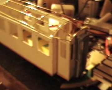

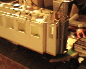

Und hier die Bilder des erneuten Versuches mit gelöteten Messingprofilen. Hier ist das Dach erst zum Teil fertig, daher hängen einige Profile noch etwas frei schwebend in der Luft und sind noch nicht ausgerichtet.

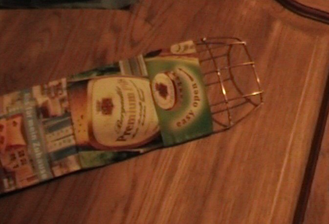

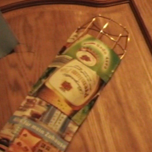

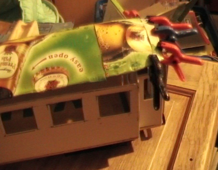

:arrow: Auf dem Messinggerüst des Dachs sind nun Pappstreifen aufgeklebt. Diese habe ich zuvor in Wasser/Holzleim-Gemisch eingelegt und dann aufgezogen.
