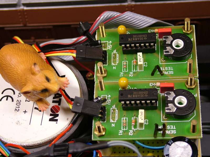

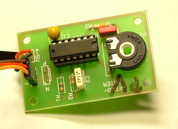

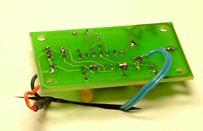

 die Geschichte mit dem Conrad-Servotester funktioniert einwandfrei. Dass man am Eingang der Platine eine Diode ergänzt und anstatt der mitgelieferten Widerstände und des Kondensators andere Werte einlötet halte ich zwar für ärgerlich, aber zumutbar. Schließlich muss man die Werte nur einmal ausprobieren und dann heißt es „paste & copy“. Der Aufbau der Platine dauert keine 10 Minuten.
 Wenngleich Michaels Lösung noch besser aussieht, weil kompakter !
 Leider ohne Einstellmöglichkeiten. Mit Memorydrähten konnte ich mich bislang nicht anfreunden, sind aber sicher auch eine Lösung.

   Zwar habe ich die Schaltung nicht von vorne bis hinten analysiert aber folgende Beobachtungen gemacht:
 Zwar habe ich die Schaltung nicht von vorne bis hinten analysiert aber folgende Beobachtungen gemacht: C3 = 33nF -> ca. 60° Stellbereich
