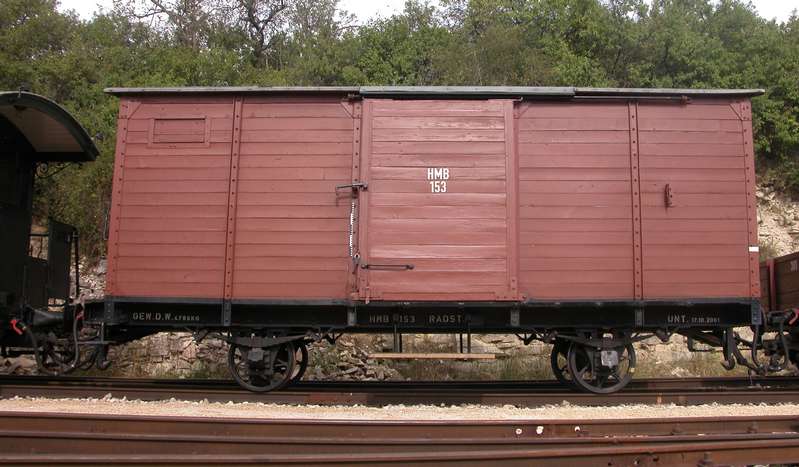

es ist gar nicht so einfach, einen maßstäblich exakten Wagen zu zeichnen. Denn wirklich stimmig wird er nur, wenn alle Bleckdicken passen und die Konstruktion des Vorbilds stimmig übernommen wird. Und so ein Vorbild ist komplizierter, als es auf den ersten Blick aussieht.
Daher war ich in Neresheim und bin dem Güterwagen HMB 153 mit meiner Kamera auf den Wagenkasten gerückt. Die Bilder finden sich unter fotos/showgallery.php?cat=620
Hier sind die wichtigsten Maße, die alle aus den Bildern abgenommen werden können. Ein weißer oder schwarzer Abschnitt (bis auf den letzten schwarzen) auf dem Maßband ist 99mm lang, das ganze Band ist 50cm lang. Der komplette Wagen:

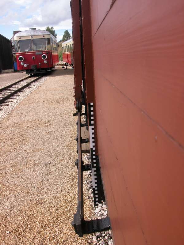

Hier haben wir das Maß für die Höhe der senkrechten Beschläge an der Stirnwand und die Breite der Eckprofile. Die Hammerkopfschrauben sind übrigens M10 und müssten auf dem Stoß der Bretter sitzen. Tun sie aber nicht mehr, weil die Bretter sicher ausgetauscht wurden:
Die seitlichen Profile mit der unteren Laufschiene der Türe:

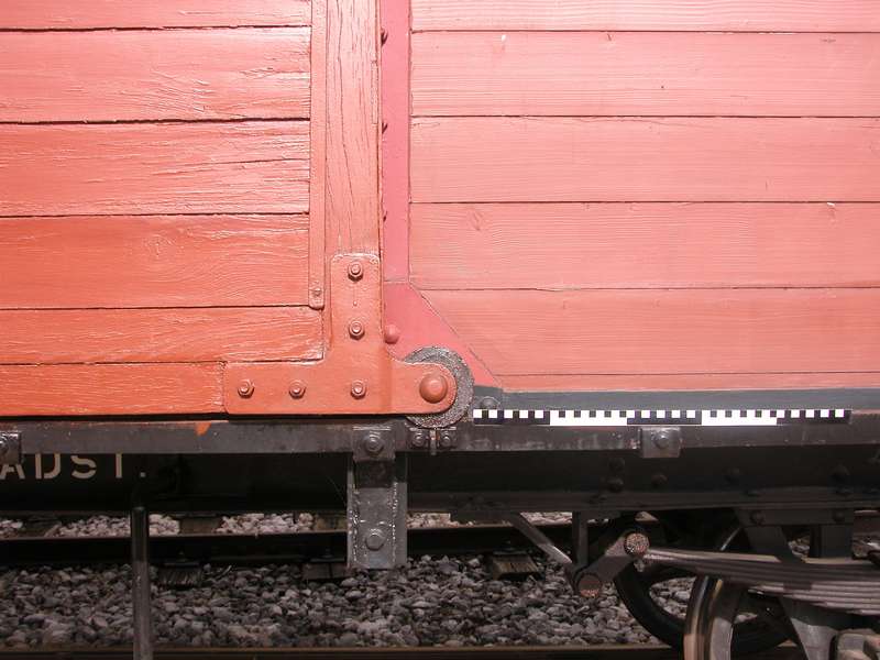

Und das selbe von der Seite. Hier haben wir das Maß für die Eckbeschläge der Türe mit der Rolle sowie die Höhe der Laufschiene:

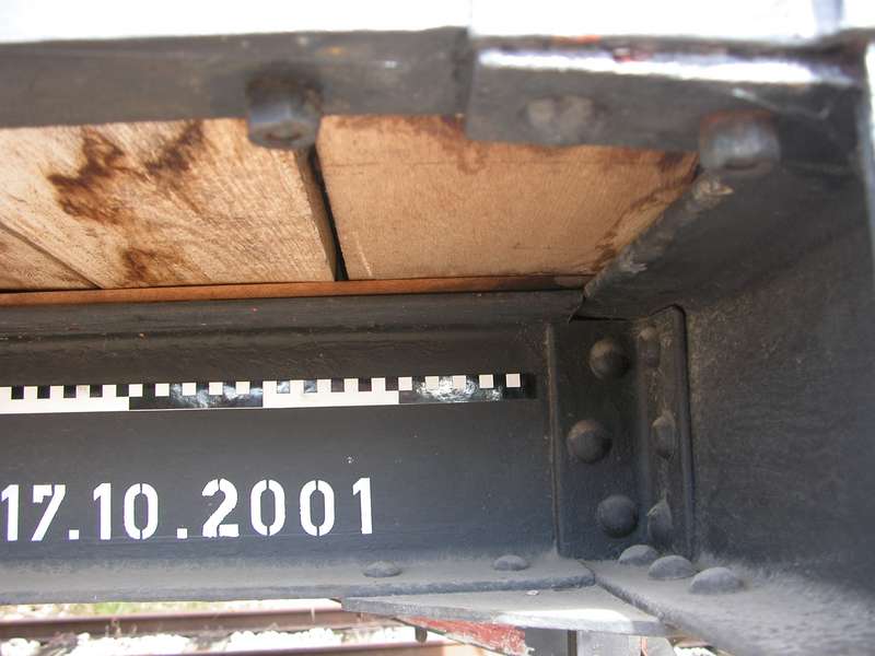

Diese Bild ist am rechten Ende des Wagens aufgenommen und zeigt den Übergang zwischen den U-Längsträgern des Rahmens und der Pufferbohle. Man sieht genau, das in den Längsträgern Auschnitte für die Pufferbohle gemacht wurden, dass die Bohle die selbe Höhe die die Längsträger hat und das die Bohle seitlich mit Winkeln am Rahmen vernietet ist. Außerdem ist von unten ein etwa dreieckiges Blech als Verstärkung genietet worden:
Das hat mir doch schon viel weiter geholfen. Der Wagen, den ich bauen will, hat natürlich eine andere Pufferbohle, aber die Konstruktion war hoffentlich ähnlich und Maße der Schrauben und Beschläge können sicher übernommen werden.
