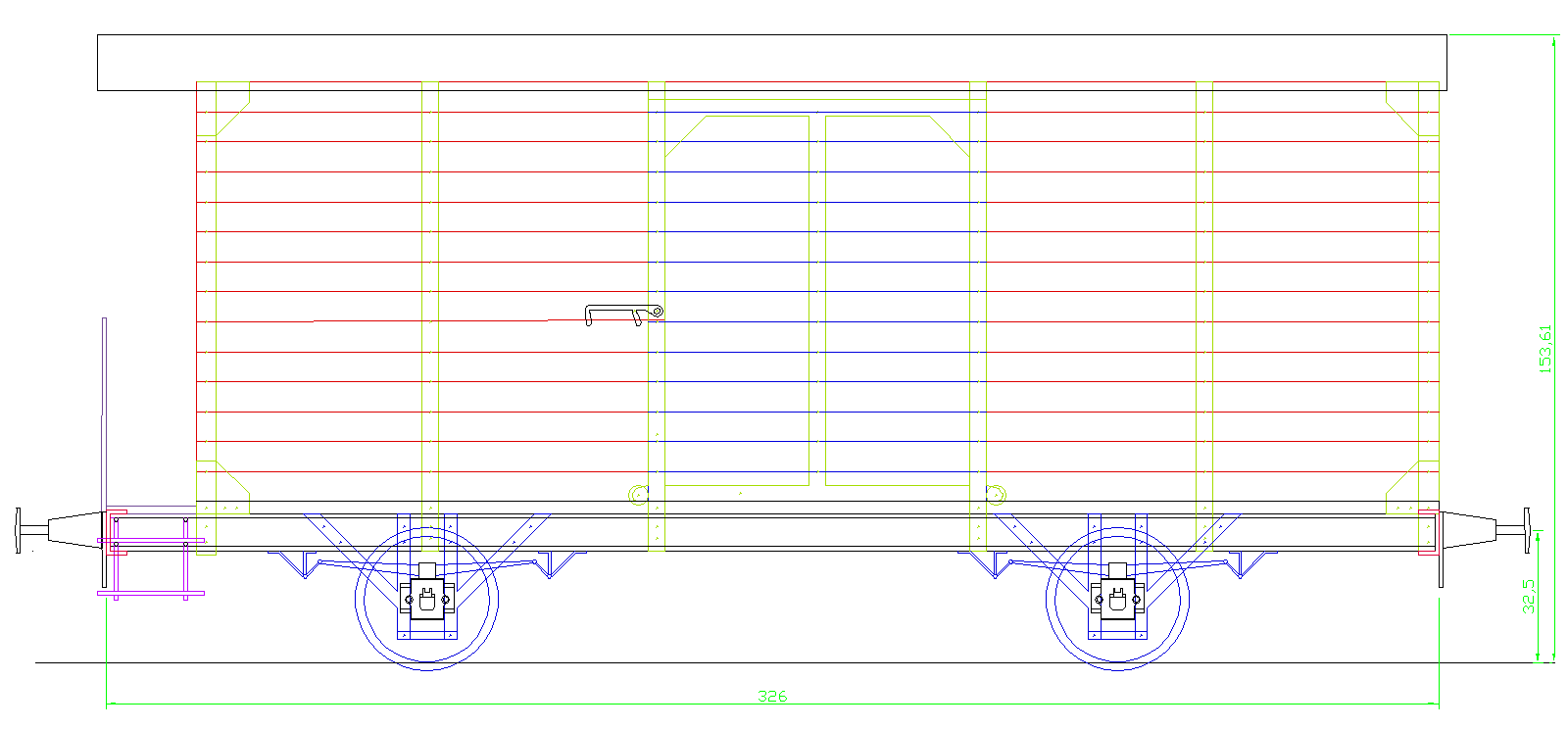

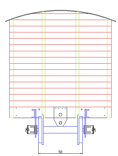

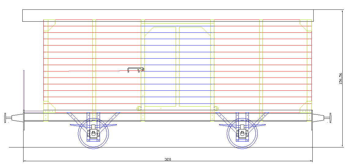

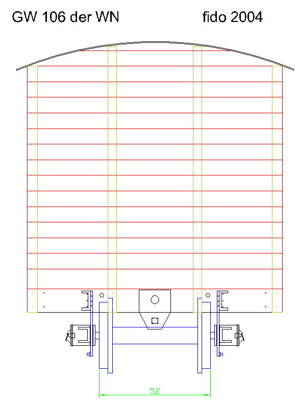

ich will geschlossene Güterwagen der Härtsfeldbahn bauen. Konkret sind das die Wagen aus der Serie WN 106 bis WN 117 mit vier senkrechten Beschlägen pro Seite. Es gab auch Wagen mit sechs senkrechten Beschlägen, aber dafür kann man die Zeichnung leicht abändern. Aus der Zeichnung werde ich später noch den Pufferwagen 106 und 110 ableiten.
Die Maße in "Die Brücke zum Härtsfeld" sind leider nicht immer verläßlich, daher habe ich den Wagen nach dem Buch und Vorbildfotos gezeichnet und die Maße passend übernommen.
Der Wagenkasten soll aus Sperrholz gelasert werden. Das Fahrwerk wird aus Messing gebaut, die Blattfendern sind aus Bronceblech geätzt, die Achslager sollen gegossen werden und als Radsätze sind Hübner-Doppelspeichenräder vorgesehen.
Wer Interesse hat, auch so einen Wagen zu bauen, schaut sich bitte den Wagen genau an und gibt mir bitte Tipps, falls ich Maße verhauen haben sollte. Ich schicke auch gerne die Autocad LT Datei zu. Achja, in der Vorderansicht habe ich die U-Profile des Rahmens eingezeichnet, damit man für den Zusammenbau das Maß abnehmen kann. Es ergibt sich aus den Achslagern und der Breite des Radsatzes.

Hallo Fido
der Wagen gefällt mir schon jetzt.Soweit ich erkenne kann ist alles richtig.Hab aber auch keine anderen Unterlagen wie Du.Das in der Brücke zum Härtsfeld manche Rißzeichnung nicht so ganz stimmt hab ich damals beim Bau meiner 12er auch feststellen müssen.Da halfen nur die Photos.

sehr schön schon! Fido, Dein Plan und Deine Planung sind klasse. Da ist halt ein Profi am Werk.
Darf ich beitragen?
Die Pufferwagen waren No. 107 und 110.
Die Längsträger sollten an der Oberkante mit der Pufferbohle bündig sein.
Die Puferbohle scheint mir richtig dimensioniert. Also Längsträger 9mm und Pufferbohle 12 mm U-Profile; kommt in den Proportionen mit den Fotos hin, besser als die 15 mm LGB.
Seidel gibt zu den GW außer einem eklatanten Fehler in der Wagenkastenlänge wirklich nicht viel her. Der Radstand ist aber in allen Quellen 3.800 mm gleich für GWs und PWs. Seidel gibt als LüP für die PWs (einschließlich PW 24 ex GW 102) 8150 an, für die GWs aber 8030. PWs und GW 101 - 105 waren von Herbrand, 106ff von Waggonfabrik Rastatt. Warum soll also 8030 für Deinen Gw nicht stimmen. Die Puffer hatten 430 mm, also ergibt sich eine Rahmenlänge von 7.290 => 324 mm bzw. für Gw 106ff. 7.170 mm => 319 mm. Die Tiefe der Pufferbühnen scheint mir so 700 mm => 31mm gewesen zu sein.
Du hast es ja nicht weit: es wird sich wirklich lohnen, das HMB Archiv zu befragen. Ich glaube, die haben noch weiteres Material. Ich habe nur eine Kopie der Zeichnung der PW, in der man die Maße nicht lesen kann.
Über das Lasern der Wände oder die Alternative: Metallgerüst mit Einzelbrettern würde ich nochmal nachdenken.

Hallo Max,Max 25 Kmh hat geschrieben:Da ist halt ein Profi am Werk. Darf ich beitragen?
nunja, es ist mein erster Entwurf für den Selbstbau eines Wagens
Ich bestehe natürlich auf Deiner Hilfe.
Stimmt, mit dem 106 bin ich in die falsche Zeile im Seidel gerutscht.Die Pufferwagen waren No. 107 und 110.
Ich hatte natürlich 10mm hohe Längsträger gezeichnet. Nun sind sie auf 9 mm korrigiert, denn die Zeichnung vom Post-PW hat auch 9mm und dann muss es wohl stimmen. Da die Pufferbohle 1mm dick ist und die Längsträger an den Enden umschließt, ist die Bohle nun 11mm hoch. Die Oberkante des Puffers sitzt 0,5mm tiefer, denn beim Original sind selten alle Bleche exakt auf einer Höhe.Die Längsträger sollten an der Oberkante mit der Pufferbohle bündig sein.
Allerdings passt nun der vorproduzierte Pufferträger nicht mehr. Aber darauf kommt es nicht an.
Weil der PW 24, der aus dem GW 102 umgebaut wurde, im Seidel mit 8150mm angegeben ist. Daher habe ich mich eher an diese Maße gehalten. Vom PW gibt es auch ein gutes Foto, aus dem man weitere Maße abschätzen kann.Warum soll also 8030 für Deinen Gw nicht stimmen.
Ich komme nun auf eine Rahmenlänge von 326mm. Wenn wir nun die senkrechten Beschläge wie beim GW 101 anordnen, hast Du den 2. Typ

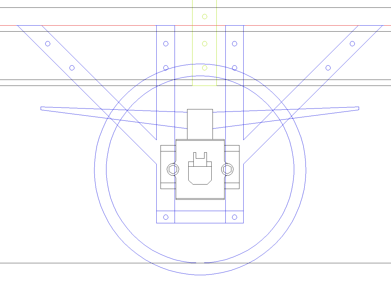

Nunja, ich habe den Rahmen mit den Pufferbohlen nun neu gezeichnet. Außerdem habe ich den Tritt und die Aufhängungen der Federpakete ergänzt. Anbei hänge ich die neue Version an.

ich habe mal einen Rahmen eines WEG-Wagens nachgemessen, der im Modell auch 9mm Rahmenhöhe hätte. Mein Versuch, die U-Bleche des Rahmens aus 1mm Blech zu zeichnen, war wohl etwas zu voreilig <hust>.
Das Original hat umgerechnet U-Profile mit 0,4mm Wandstärke. Nun habe ich die Zeichnung wieder überarbeitet und bin von 0,5mm Messingblech ausgegangen. Das müsste aber geätzt werden, denn mit der Fräse komme ich da nicht weit
Hat schon mal einer von euch Bleche geätzt und als U-Profile abgekantet?
