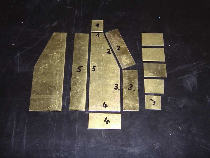

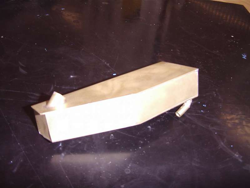

Der Nach(t)schalldämpfer wurde gestern Nacht aus 1mm Messingblech zusammengelötet und besteht aus 5 Kammern, deren Ein/Ausgänge gegenseitig versetzt verlaufen. Somit muß der Schall erst mal auf jedes Blech prallen, was ihm scheinbar jegliche Lust am Geräusch nimmt :D :lol: :)
Anbei mal zwei Bilder, wie das Teil vor und nach dem löten aussah.
MLNAND_mpferRoh (Schrauber)
MLNAD_mpfer_fertig (Schrauber)
Gruß Schrauber :teddy:

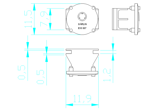

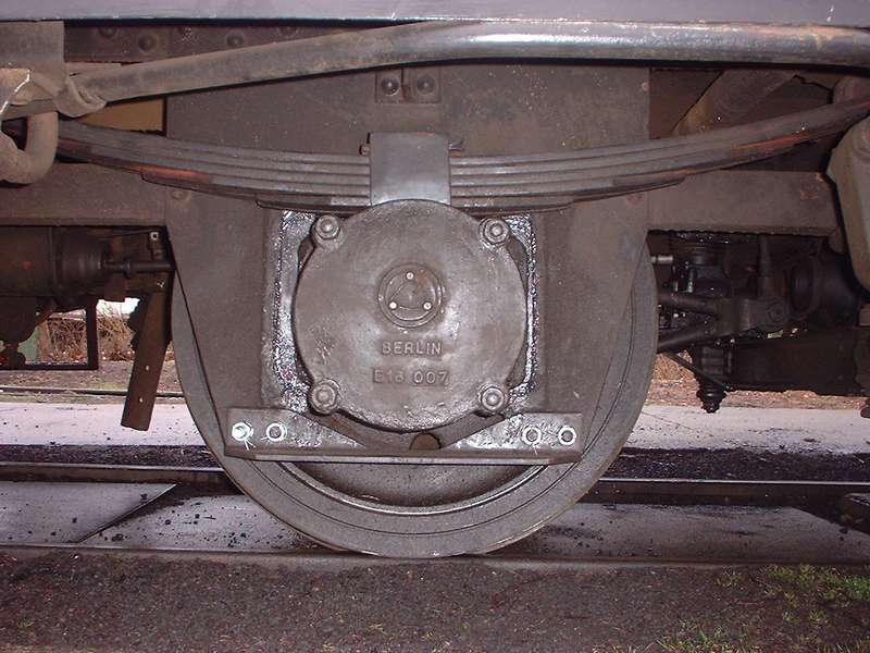

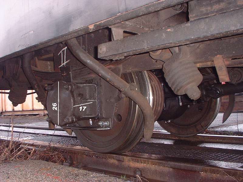

hier ein Entwurf eines Achslagers. Ich habe aus den beiden Maßen des Achslagers, den vielen Bildern des Achslagers und einer Zeichnung von Marco eine eigene Zeichnung in drei Ansichten entworfen.
Ich stelle es hiermit zur Diskussion. Stimmts oder nicht?
Besteht eigentlich Interesse an Achslagern für den T7 der Laser-Gäng? Man muss das Rad bzw. Lager ja nicht doppelt erfinden und giessen. Ich habe übrigens an Messingguss gedacht.
Hat jemand einen guten Tipp, wie ich die Schriften und das runde Dingens auf dem Achslagerdeckel umsetzen kann? Derzeit fällt mir nur Ätzen und dann Aufkleben ein.
Hier sind zwei gute Vorlagen des Lagers:

viereka hat geschrieben: Ich habs gemerkt :tanz: :tanz:
Hallo 4ka,
in der Zeit nicht schlecht :-)
Aber einige Macken das hat die Zeichnung schon, denn das Original hat so viele Rundungen, das es mich zur Verzweiflung treibt. Daher sollten Vereinfachungen erlaubt sein.
PS: Die Muttern sind M1,2, das kommt auf der Zeichnung nicht richtig 'rüber.
