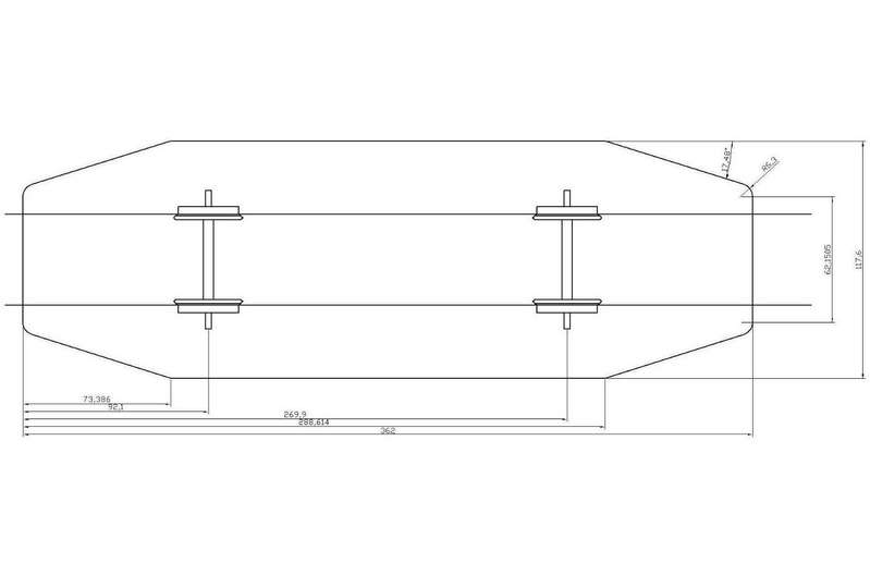

hier die nun entgültig maßlich festgelegte Grundplatte.
Das Gehäuse passt über diese Grundplatte und hat rundherum 0,2mm Spiel.
Befestigt werden soll das Gehäuse mit 4 Stück Inbusschrauben M2.Lage der Schrauben ist noch nicht festgelegt.So kann das Gehäuse nach oben hin abgezogen werden. Die Fertigung des ersten Gehäuses wird noch dauern da ich zuerst eine passende Biegevorrichtung für die Rundungen basteln muss.
Bodebplot (Flachschieber)
Anmerkung:
Die zum Teil bis aufs Tausenstel Maßangaben komen nur weil ich nicht gerundet habe und sind auch nicht relevant.Gearbeitet wird mit 0,1mm Genauigkeit

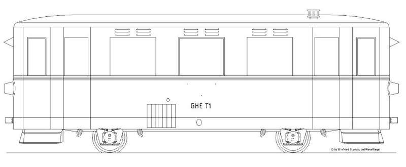

gestern Abend hab ich nun das Fahrwerk mit dem Aufbau von Winfried "Verheiratet".Was mir beim Zeichnen auffiehl war das der T1 mit 100 Prozentiger Sicherheit keine Räder mehr mit 700mm Durchmesser verbaut hat sondern irgent etwas zwischen 550mm und 620mm denn das Maß der Achsblende ist ja bekannt und so stark verzerrt kann die Aufnahme ja auch nicht sein.Egal im Modell sind jetzt ESHA Achsen mit 30mm eingeplant.
Hier das auf dem Zeichenbrett "montierte" nette Triebwägelchen:
Was sagt Ihr dazu?
GHET1mai04 (Flachschieber)

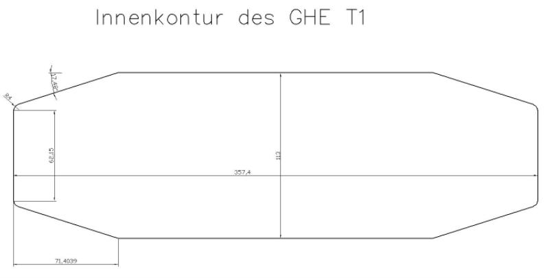

Hallole Inneneinrichtungsbauer
Hier nun die Maße der Innenkontur:
InnkonturGHET1 (Flachschieber)

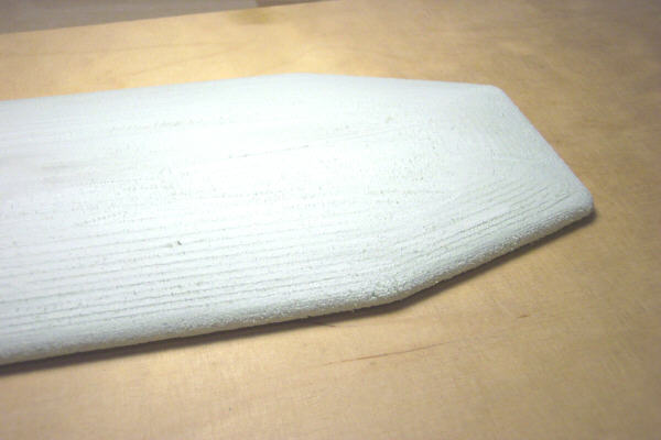

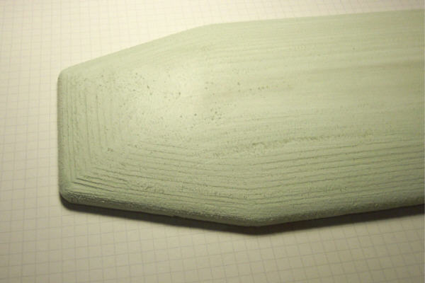

seben frisch aus der CNC Maschine.Erste Hardware des GHE T1 nach einer langen Planungsphase.
Das komplizierte Dach:
T1Dach1l (Flachschieber)
T1Dach2l (Flachschieber)
Dieses erste Muster bestätigt voll die Korrektheit der Dachkonstruktion und erfreut mich da sich kein Fehler eingeschlichen hat und dies mein erstes 3D Teil ist das aus dem Vollen geschnitzt wurde.Das Material ist Hartschaum oder auch Styrodur genannt.
Winfried hat dazu die Zeichnung gemacht und die Radien ermittelt.
