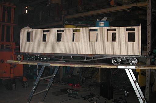

Dieser Holzkasten ist zwar nicht gelasert, sondern nur "gestichsägelt", dafür ist er 170cm lang. Massstab 1 : 5,9.
Es soll mal ein sächsischer Personenwagen Gattung 729 DD werden. Schauen wir mal, was die Zukunft bringt.
Grüsse von Max, einem Fan der sächs. Schmalspurbahnen
