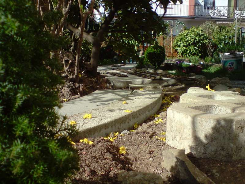

So. Nun ist schon wieder Zeit ins Land gegangen. Jedoch habe ich große (finde ich zumindest) Fortschritte gemacht! ;) Da ich aber mal wieder auf eine Frage gestoßen bin, bei der mir Ihr mir vielleicht weiterhelfen könnt, möchte ich dies nutzen um ein klein wenig zu erzählen und zu zeigen.
Die Bodenplatten für den ersten Bahnhof und ein Teil der Strecke sind schon gegossen. Jetzt fehlen "nurnoch" die Brücken nach Bergsteigerschem Vorbild und vor allem die Schienen... :wink:
P020411_16_42 (Rhein-Sieg-Bahn)
Blick Auf den Rohbau des ersten Bahnhofs
(Zu dem Bau werde ich auch bei Interesse noch ein eigenes Thema aufmachen.)

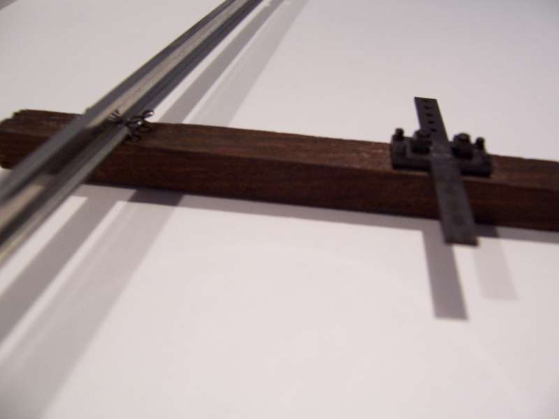

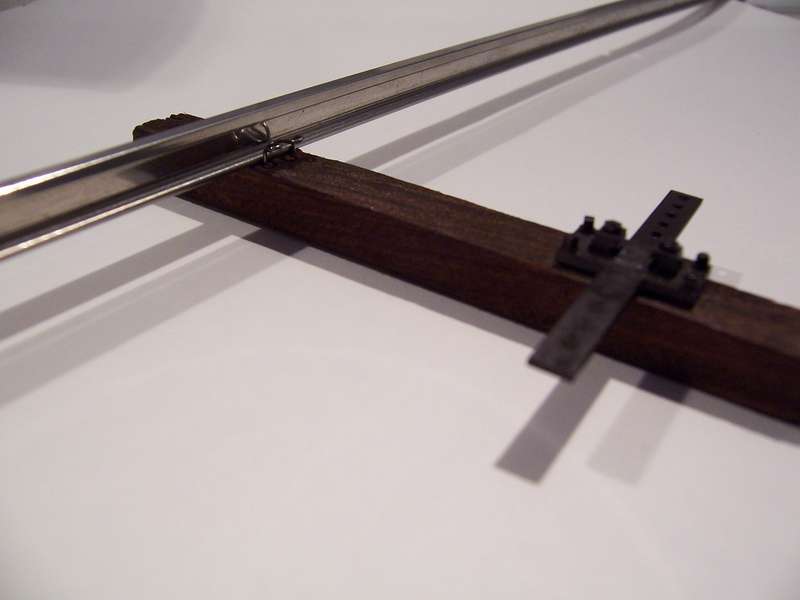

Ich habe mich (so denke ich zumindest) dank fido, Fohrmann-Werkzeuge und auch den Profilen von miha-modell selbst für letztere und den Gleisbau in Code250 entschieden. Die Weichen werde ich komplett selber aus den Profilen und entweder selbstgegossenen oder auch bei miha gekauften Schienenstühlen bauen. Die Schwellen werden auf der kompletten Anlage aus Holz bzw. echtem Beton sein; ganz nach RhB-Vorbild.
Die Befestigung auf normalen Gleisen jedoch soll nicht mit Schienenstühlen erfolgen sondern mit Doppelspannnägeln, die (wenn ich richtig informiert bin) oft bei der RhB verwendet wurden.
http://www.mijn-rhb.com/rhatian221.jpg
Nun war ich schon fieberhaft im Netz auf der Suche nach Bildern oder sogar Maßen dieser Nägel und der dazugehörigen Unterlegplatten, habe aber nichts genaues gefunden. Auch eine Mail an die RhB selbst hat nicht den gewünschten Erfolg gebracht. Vielleicht, so erhoffe ich mir, kann mir von euch jemand weiterhelfen!? :idea:
Ich habe auf Grundlage meiner gefunden Bilder schonmal einen Prototypen entworfen, der mir aber selber nicht sehr gut gefällt... :?
Erster Versuch Doppelspannnagel 01 (Rhein-Sieg-Bahn)
Von der Grundform erkennt man (zumindest im Orginal) was es seein soll...
Erster Versuch Doppelspannnagel 02 (Rhein-Sieg-Bahn)
Wie schon gesagt...
Was meint die BB-Gemeinde dazu? Welche Tipps, Fotos oder Daten habt Ihr dazu? Würde mich Riesig über erneute Unterstützung freuen!
