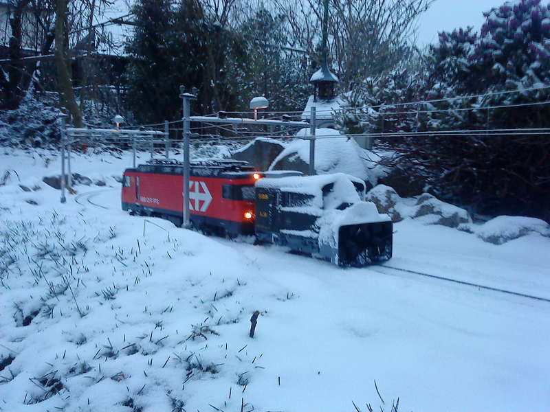

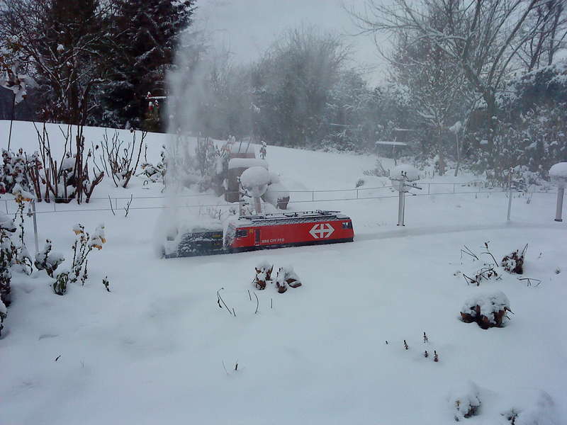

etwas früh im Jahr, aber heute habe ich zum ersten Mal auf der neuen Anlage eine Schneeräumkomposition eingesetzt, auch zum ersten Mal voll elektrisch.
Die etwas gewagte Kombination aus der schon im Vorbild historischen Brünig-Schneeschleuder Xrote 50 und die moderne HGe 4/4 II hatte ein sehr schönes Sujet abgegeben.
Bei der erstem Räumfahrt im (noch) Hellen hatte es zwar noch etwas wenig Schnee, aber dafür sieht es fast wie im großen Vorbild aus.
SBB Brünig Räumkompo 1 (ottmar)
Komposition nach dem ersten Räumeinsatz in der Ausweiche Käppeli

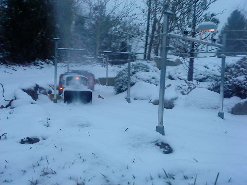

SBB Brünig Räumkompo 2 (ottmar)
In voller Räumfahrt
Eine Stunde später im Dunkeln (leider keine Bilder) war dann schon 2 cm mehr zu räumen. Der Schnee war übrigens kein Pulverschnee! Perfekt ist ürbrigens die Ladefunktion der Pufferakkus über DCC Strom, dadurch entfällt (fast) eine Wartung.

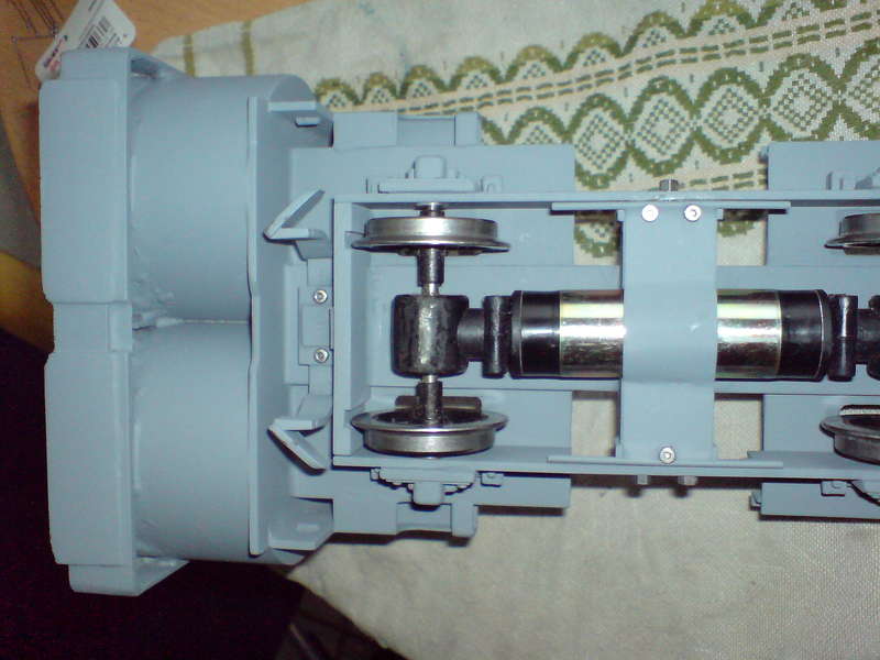

upps, erwischt ;-) - ne so ganz einfach wie es aussieht ist es nicht. Wie Du schon schreibst ist die elektrische Stromversorgung im Winter nicht ganz einfach. Trotzdem sei Dir versichert, es erfolgte kein händischer Eingriff - hier die meiner Meinung nach, die wichtigsten Punkte aufzuzeigen
Zum einen hat die Schneeschleuder zwei "Putzschleifer"
Xrote50_untenLackiert (ottmar)
Die sorgen für blankes Gleis, außerdem bringt die HGe 4/4 II alleine 13 kg Reibungsmasse mit. Allfällige Stromunterbrechungen werden duch den eingebauten Akku (!) überfahren. Der Akku wird im Betrieb geladen und versorgt die Schneeschleuder im Betrieb mit. Nach dem Räumen bleibt die Komposition für etwa eine Stunde im Tunnel um die Akkus für den nächsten Einsatz zu laden. Etwa 20% des Stroms für die Schleuder wird direkt aus der Schiene entnommen. Damit wird die Digital-Zentrale (DCC) geschont. Akkus onbord mit analogem Stromaufladen wird aber eine echte Herausforderung, weil ein gewisse Mindestgeschwindigkeit erforderlich sein wird.
Bei sehr hohen Schneehöhen hilft der Adhäsions-Hilfsantrieb mit zu schieben -war aber bei den obigen Schneehöhen nicht nötig.

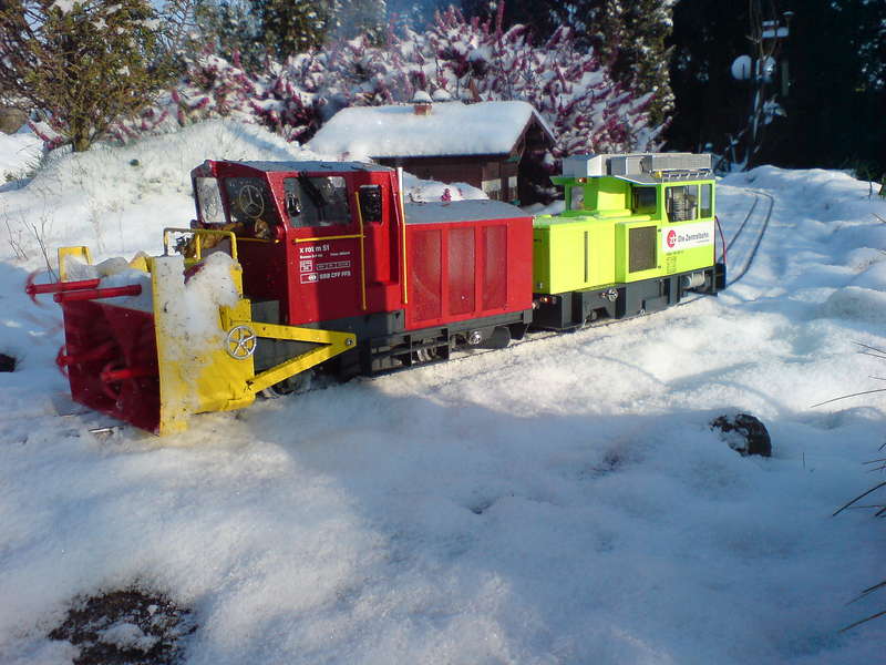

Bisher habe ich sonst mit einer Dieselräumkomposition geräumt (Bild von der alten Anlage)
SchleuderOstern6 (ottmar)
Übrigens bitte nicht sofort mit dem Schleudern beginnen, wenn man die Räumkomposition direkt aus der warmen Stube geholt hat.
Die Räumkomposition stand erst eine Stunde auf einem Abstellgleis um die warmen Radreifen und das Räumwerk abzukühlen.
Sonst friert alles sofort zu!

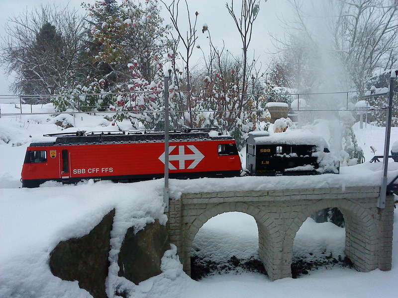

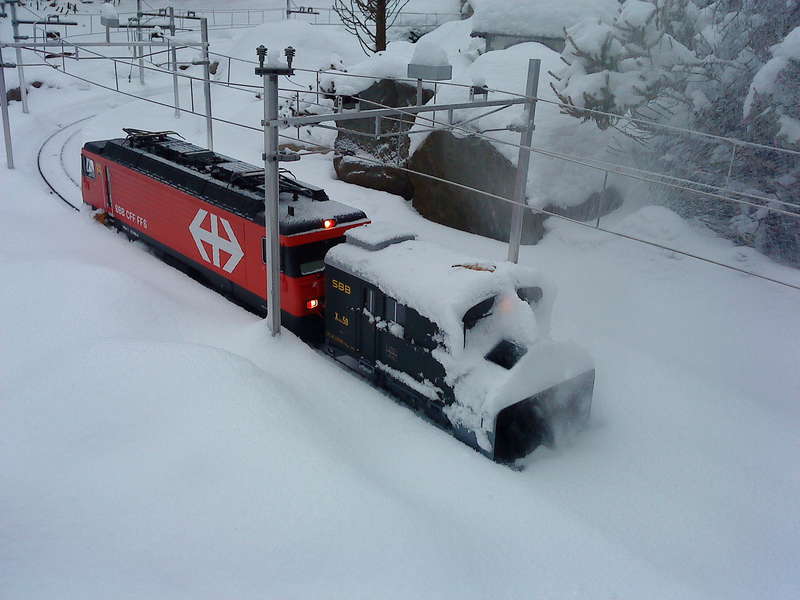

Auch Spass beiseite :wink: - das Konzept geht wirklich gut auf, die kleine E-Schleuder schlägt sich wacker - auch durch das (falsche) Beilhackräumwerk - keine Verstopfungen trotz Pappschnee. Das Vorbild hat laut Bahnmeister deutliche Probleme damit. Nur zeigt sich das bei den heutigen Schneehöhen oder wahrscheinlich eher den Temperaturen - der Boden ist noch tiefgefroren und nasser Schnee, die elektrische Traktion doch zu sichtbaren Aussetzern neigt. Gut die Lok oder besser die Räumkomposition wird sicher durch die Akkus gepuffert und der Zimo Dekoder hält eisern an seinem letzten Signal fest. Aber wenn es so weiter schneit muss die Dieselkompo ran - hab sie heute schon vorsichtshalber ausgemottet.
Dafür gab es heute perfekt Bilder...
SBB Brünig Räumkompo 3 (ottmar)
sehr gut zusehen, dass die Vorschneider die Hauptaufgabe übernehmen
SBB Brünig Räumkompo 4 (ottmar)
Einfahrt auf das Viadukt

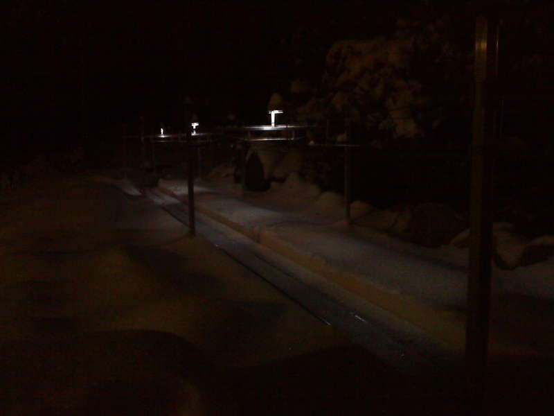

SBB Käppeli bei Nacht im Schnee (ottmar)
Nächtliche Stimmung in Käppeli
