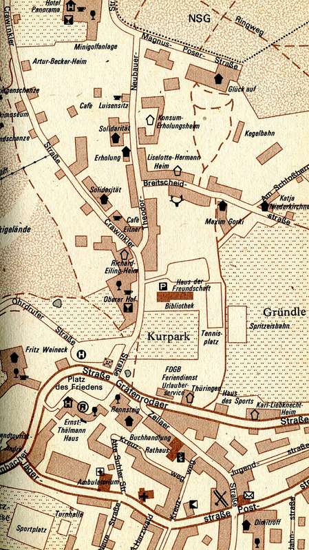

Wo nun die Crawinkler Straße auf das Zufahrtsgleis stieß, richtete die Direktion einen Schrankenposten ein, nachdem es dort zu mehreren Aufsehen erregenden Unfällen zwischen Zügen und Straßenfahrzeugen gekommen war. Als dann auch noch eine hochgestellte Persönlichkeit bei ihrer täglichen Ausfahrt im selbstgesteuerten Automobil verunfallte, drangen Hofkreise auf eine bessere Absicherung der gefährlichen Kreuzung.
Dem nachstehend gezeigten Plan des Zentrums von Oberhof ist die Lage des Wärterhauses zu entnehmen, das Wärterhaus ist durch einige schwarze Punkte markiert.
Lageplan vom GMB-Wärterhaus in Oberhof (Oskar)

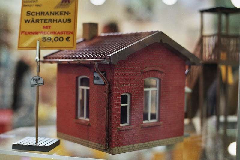

Auf der Austellung 'INTERMODELLBAU 2009' in Dortmund stieß ich auf das im nachstehenden Bild gezeigte Wärterhaus.
Wärterhaus auf INTERMODELLBAU 2009 (Oskar)
Die Ziegelbauweise dieses Modell-Wärterhauses entspricht der des alten Empfangsgebäudes der meterspurigen Feldabahn in Vacha/Werra. Da auch die Feldabahn zum Erfurter Direktionsbereich gehörte, greife ich für meine GMB dieses Indiz auf, um darzulegen, wie meine fiktiven Vorbildbahn im Besitz dieses landestypischen Hochbaus gekommen ist.

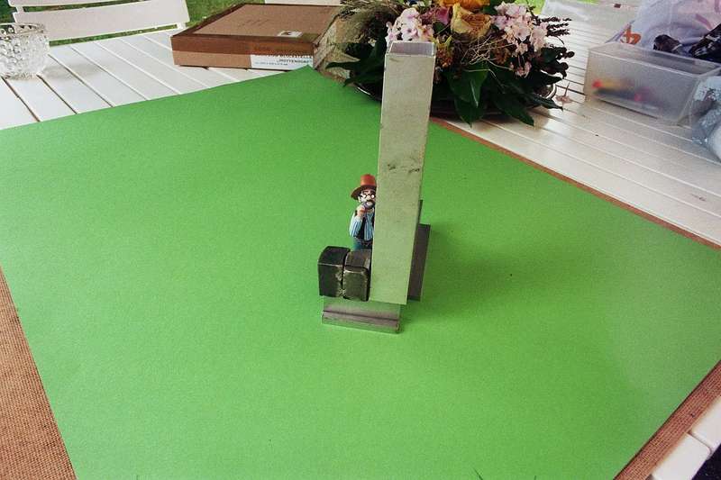

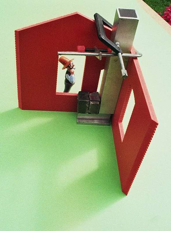

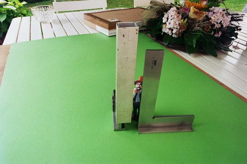

Damit ich zwei Wände in einer Stellprobe zusammen fügen kann, setze ich zwei Anschlagwinkel auf. Über den langen Schenkel des einen Anschlagwinkels stecke ich ein quadratisches Aluminiumhohlprofil. Das Hohlprofil dient mir als Lehre, um zwei senkrechte und rechtwinklig zueinander stehende Anlageflächen für die beiden Wände zu erzeugen.
Das Hohlprofil fixiere ich am dem einen Anschlagwinkel mittels eines starken Cobalt-Samarium-Magneten. Die zwei nachstehenden Aufnahmen zeigen die Lehre.
Lehre aus zwei Anschlagwinkeln (Oskar)
Cobalt-Samarium-Magnet fixiert Alu-Profil (Oskar)
Die Wände spanne ich mittels zweier Schraubzwingen gegen die Außenflächen des
Aluminiumhohlprofils.
Wände sind an der Lehre fixiert (Oskar)

arne012
Beiträge: 1009
Wohnort: Wanne Eickel
Re: GMB - Das Wärterhaus
Beitrag von arne012 »
Hm,
auf der Karte sehe ich weder Bahndamm noch Wärterhaus. :-(
Gruß,
Arne

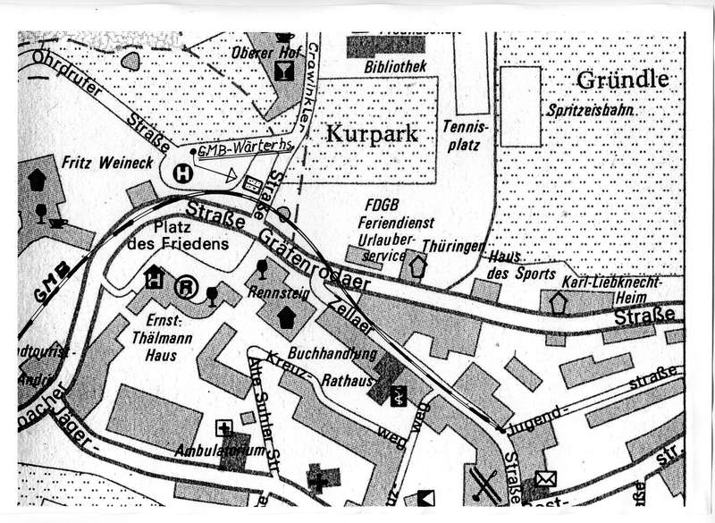

Auch ich sehe auf der Karte weder Bahndamm noch Wärterhaus. In meinem voranstehenden Text beschrieb ich, was sich meinem inneren Auge darbot.
Selbstverständlich kann der Leser das so nicht nachvollziehen.
Daher gebe ich im nachstehend gezeigten Planausschnitt an, wie sich mir die Lage von Bahndamm und Wärterhaus vor meinem inneren Auge darstellt.
Lage von Bahndamm und Wärterhaus (Oskar)
Die Station 'Oberhof GMB' ist ein Spitzkehrenbahnhof. Die Bahn führt aus dem Tal der Werra hinauf auf den Kamm des Thüringer Waldes nach Oberhof und senkt sich von dort hinab in den Talgrund der Apfelstädt.
Weil 'Oberhof GMB' als Spitzkehrenbahnhof angelegt wurde, müssen die Dampflokomotiven dort vom einen Ende des Zuges an das andere Ende des Zuges umgespannt werden. Auf diese Weise wird erzwungen, dass sowohl die bergauf fahrenden Lokomotiven als auch die bergab fahrenden stets mit der Rauchkammer zum Berg hin gerichtet und mit der Feuerungsseite stets zum Tal hin gerichtet betrieben werden. Somit werden die Feuerbüchswände des Kessels stets vollständig vom Kesselwasser umspült und vor dem Durchbrennen bewahrt.
Das Gleis der GMB endet in der Zellaer Straße in der Nähe des Rathauses, also etwa in Ortsmitte und bildet somit den Spitzkehrenbahnhof 'Oberhof GMB'.
Im BBF beschrieb ich in meiner Rubrik 'GMB - eine Spur IIm Anlage an der Wand entlang', wie die Station Oberhof GMB entstanden ist. Mit vorliegender Zuschrift zeige ich, wo sie in Oberhof angelegt wurde.

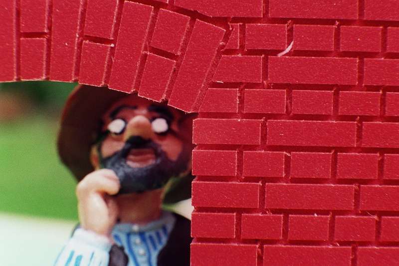

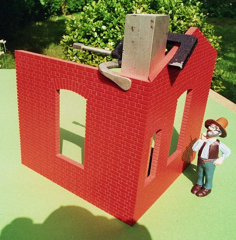

in meinem oben am Anfang dieser Rubrik eingestellten Beitrag zeigte ich zwei provisorisch mit einander verbundene Seitenwände.
Zuerst meinte ich, dass ich die von den beiden Wänden gebildetete Kante nur mit klaffender Fuge zustande bringen könnte. Das nachstehende Foto zeigt die klaffende Fuge.
Kante mit klaffender Fuge (Oskar)
Ich sorgte mich, beim Zusammenbau der Wände eventuell für den Fugenschluss selbst an der Kante nacharbeiten zu müssen. Als ich jedoch die beiden Wände präziser zueinander ausrichtete, schloß sich die Fuge. Das nachstehende Foto zeigt die geschlossene Fuge.
Perfekt gefügte Kante (Oskar)

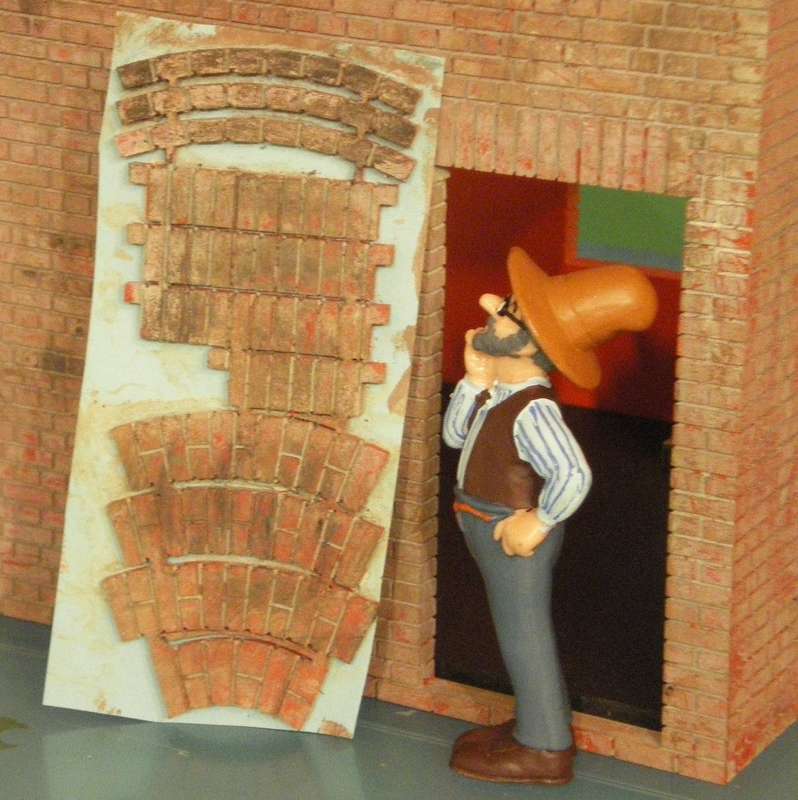

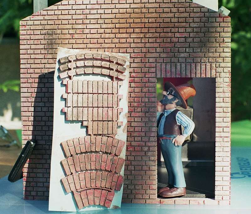

Alle Fenster- und Tür- Stürze der Wände sind vom Hersteller integral mit in den Mauerwerksverband eingearbeitet. Die nachstehende Aufnahme zeigt das Zusammenspiel von gewölbt gemauertem Fenstersturz und mit dem Kreuzverband des Wandmauerwerks.
Fenstersturz besichtigen (Oskar)

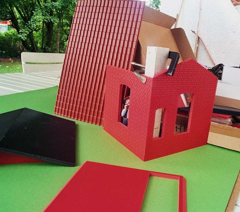

Das nachstehende Foto gibt den Gesamteindruck der mit perfekt gefügter Kante aufgestellten ersten beiden Wände wieder.
Die erste Kante passt (Oskar)

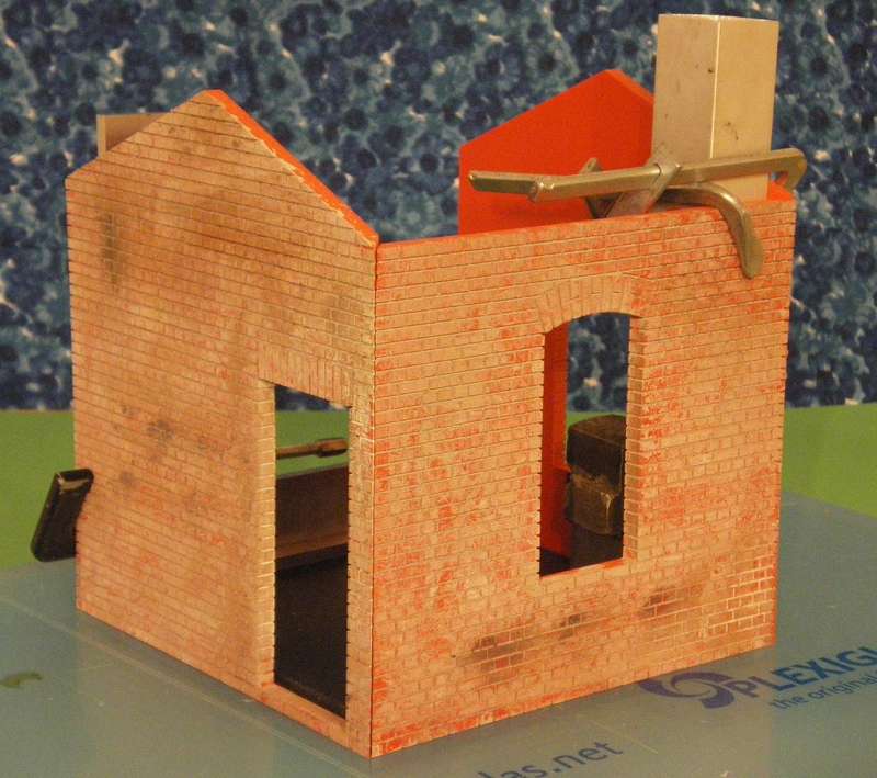

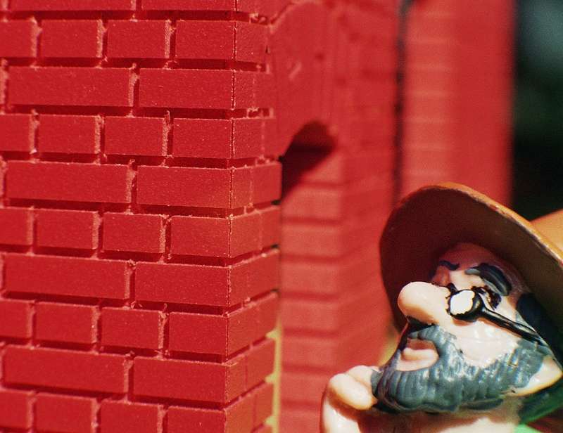

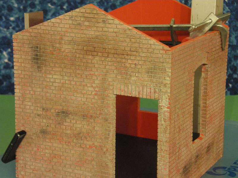

mit der einfachen Digitalkamera habe ich die nachstehenden drei Bilder aufgenommen. Sie hat Grenzen, denn einen kürzeren Aufnahmeabstand läßt sie nicht zu. Die Färbung in den Fugen kann ich mit ihr nicht zeigen.
Drei Wände (Oskar)
TUERWAND (Oskar)
SOHLBAENKE und STUERZE (Oskar)
Die Sohlbänke und die Stürze habe ich stärker verschmutzt, weil an diesen exponierten Bauteilen der mit der Luft herangewehte Staubniederschlag fester und länger haften bleibt.

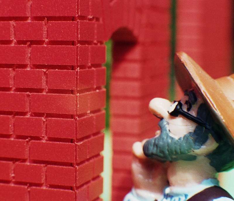

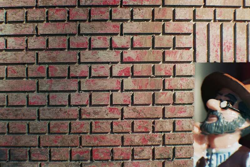

Die bereits oben gezeigte, der 'Verwitterung' ausgesetzte Türwand habe ich im Nachhinein, jedoch diesmal im Sonnenlicht, mit einem Kleinbildfilm, Empfindlichkeit ASA 200, erneut fotografiert.
Das Sonnenlicht fällt auch in die Fugen des Mauerwerks und macht an den schattenfreien Stellen den Fugenfarbton sichtbar.
Fugen im Sonnenlicht (Oskar)
Beim nachstehenden Bild erscheinen die im Sonnenlicht aufgenommnen Farben der Sohlbank blasser als im weiter oben gezeigten Bild, welches mit Leuchstofflampen/Sparlampen-Licht von der Digitalkamera angefertigt wurde.
Sohlbank im Sonnenlicht (Oskar)
Bei diesen beiden Fotos markiert der Schlagschatten in den Fugen besonders eindrücklich die Umrisse der Steine und die von ihnen gebildete Struktur eines Mauerwerks-Kreuzverbandes.
