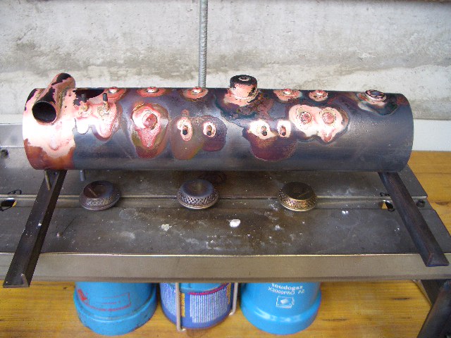

eine Maschine wiegt 10,5 Kg, Kesselinhalt ist 1,2L befüllt wird Sie mit
ca.900ml. Anheizzeit bis auf 4 Bar beträgt 8-9 min. Kessel ist aus Kupfer
mit 28 mm Flammrohr, im Flammrohr sind 78 Kupferbolzen eingelötet um
Flammenseitig und Wasserseitig die Fläche zu vergrößern.
Flammrohr beim abdrücken, ob die Lötstellen auch dicht sind.
CIMG7 (Kupferschmied)
CIMG8 (Kupferschmied)
Kessel hat keine Rauchkammer, somit Brennt mir an der Rauchkammertüre
auch nicht die Farbe ab, habe mehr Wasserinhalt und die Wärmeausbeute ist
auch besser, da die Hitze der Flamme auf ein Wasserumspültes Kupferrohr trifft, Flammrohr endet in einem T-Stück, noch oben
in den Schornstein und nach unten zum Dampfverteiler zu den Zylindern.
Überhitzerrohr wird vom Führerhaus durchs Flammrohr geführt und durch den
Schornstein mit einem Inbusschlüssel mit dem Dampfverteiler verschraubt.

Brokenlokkessel beim löten
CIMG4 (Kupferschmied)
