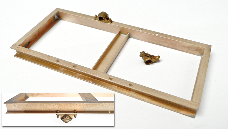

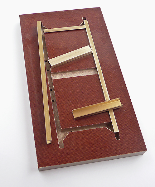

ich schicke Dir nächste Woche eine kleine Hartpapierlehre, mit der Du dann schneller eine Serie von Flachlorenrahmen erstellen kannst.
P1110975 (fspg2)
Nachdem die vorgesägten 6x3mm U-Profile in die entsprechenden Vertiefungen der Lehre eingelegt sind, brauchst Du nur noch etwas Lötwasser, einen Lötkolben (ich hatte einen 75Watt-Kolben verwendet) und fußmittelfreies Lötzinn. Ich habe von der Oberseite die Messingwinkel erhitzt und in die dreieckigen Aussparungen das Lötzinn gegeben - nicht zuviel, das Lötwasser zieht durch die Kapillarwirkung alles an die richtige Stelle.
Von der Rückseite kannst Du mit einem 1,6mm Bohrer (vorgebohrt sind die Löcher in Deiner Lehre mit 1,5mm, weil Du diese Größe vielleicht eher hast - d.h. den fehlenden 1/10tel Millimeter muss dann die Reibahle erledigen) im Bohrständer in beide Schenkelseiten die jeweils vier Löcher für die Aufnahme der Achslager bohren. Dabei aber nur so tief bohren, dass nur die eine untere Schenkelseite ein Loch bekommt :!:
Danach solltest Du beidseitig an den Langträgern den Rahmen mit leichtem Druck vorsichtig aus der Lehre heben.
Wenn Du so einen oder gleich mehrere Rahmen erstellt hast, kommt alles unter den Wasserhahn und wird mit Seife und Zahnbürste von Lötwasserresten befreit. Auch die Lehre gut reinigen und trocknen - auch wenn sie im Laufe der Zeit von der Kolbenhitze ein wenig dunkler wird, sollte das die Funktionstücktigkeit nicht behindern.
Was jetzt ansteht, ist das Absägen der vier überstehenden Langträgerenden. Danach genügt ein leichtes Abziehen aller Seiten auf einem mit feinem 400er Sandpapier beklebten Holzbrettchen, so dass die Stirnseiten sauber aussehen und die evtl. vorhandenen Lötreste egalisiert werden..
P1110968 (fspg2)
Die Abmessungen entsprechen den bbf-Kipploren.

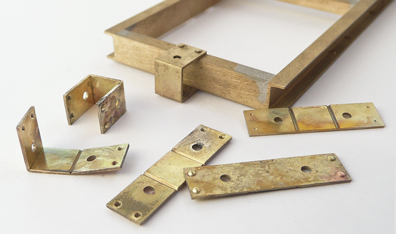

Damit die Loren dann auch untereinander gekuppelt werden können habe ich in Anlehnung an das Bild von highmichl
heute noch ein paar Flachloren-Puffer gefräst.
Puffer_Flachlore_01 (fspg2)
Als Erstes wurden die 1,5mm Löcher gebohrt, danach mit einem V-Fräser die Nietlöcher mit 0,2mm Tiefe angebohrt (so kann ich die Punkte unter der Nietenpräge leicht positionieren), anschließend mit dem V-Fräser mit 0,25mm Tiefe die Kontur für die Biegekanten und abschließend die Aussenkontur gefräst. Damit die Seitenteile beim Biegen nicht abbrechen, habe ich alle Teile zuvor mit der Flamme ausgeglüht, die Nieten geprägt und mit einer Flachzange die Teile rechtwinkelig gebogen.

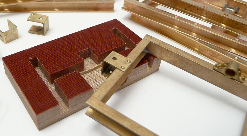

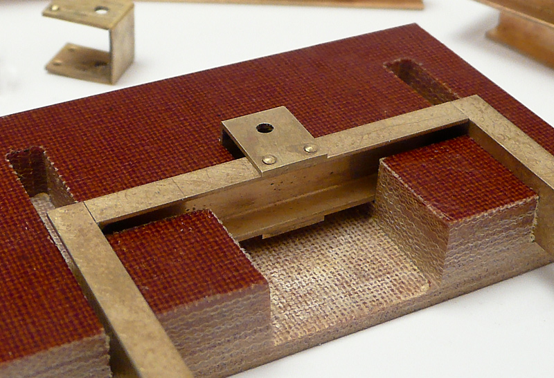

Helmut, warum nicht? Durch die längere Ausfräsung kann ich einerseits den gelöteten Rahmen mit Hilfe eines kleinen Schraubenziehers leichter heraus hebeln und zudem auch den Überhang der Ausssenträger bis etwa 10mm Länge stehen lassen.
Die längeren Enden bedingen allerdings auch etwas größere Radien oder längere Ketten/Stangen. Oder es müsste der Puffer evtl. etwas länger werden.
Um die Puffer bei nur einer Lore anzulöten lohnt es sicht nicht, eine Montagehilfe zu erstellen. Bei einer Kleinserie ist der Zeichen-/Fräsaufwand sehr schnell vergessen, kommt man so sehr zügig zu gleich bleibenden Ergebnissen.
Puffer_Flachlore_03 (fspg2)
Puffer_Flachlore_02 (fspg2)
Ich hätte die Aussparungen für den Puffer zwar auch in der Grundlehre integrieren können, aber ich ziehe es vor, für verschiedene Arbeitsschritte getrennte Werkzeuge oder Lehren zu benutzen.
Als ich noch keine Fräse hatte, habe ich mir die Lehren aus kupferkaschiertem Leiterplatten-Material auf der Böhler-Kreissäge mit einem GFK-Sägeblatt auf Maß gebracht und mit Sekundenkleber zusammengeklebt (Schicht auf Schicht).
G20-Rahmen-Lehre_01 (fspg2)
Es ging auch - es muss also nicht immer gleich eine CNC-Fräse sein! ... auch wenn sie Vieles vereinfacht :lol:
