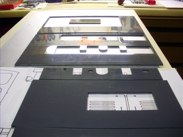

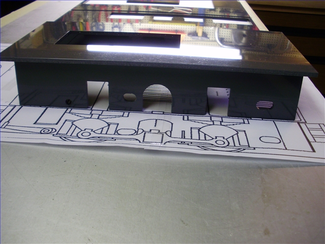

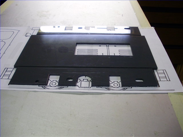

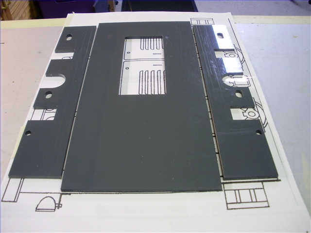

So, die ersten Teile sind fertig:
Aus den Resten lässt sich auch noch was machen.
An dieser Stelle noch mal besten Dank an Leo für seine Unterstützung ! :)

das verwendete Material kommt mir bekannt vor. So etwas hatte ich vor einiger Zeit mal, und es hat einige unangenehme Eigenschaften. Es stinkt, wenn man es bearbeitet. Ok, da ist der eine mehr, der andere weniger Empfindlich. Und der Geruch verfliegt ja.
Schlimmer ist die Reaktion bei Wärme. Ich bin mal mit der Stichsäge durch eine dickere Platte und dachte, ich trau meinen Augen nicht. Quer durchgesägt ja - aber die Platte war nach wie vor heil. Des Rätsels Lösung: das Zeugs schmilzt sehr schnell bei Erwärmung, also auch am Sägeblatt. Aber es klebt bei Abkühlung auch sehr schnell wieder zusammen. Das heißt, ich bin mit dem heißen Sägeblatt durch das Zeugs, aber es wurde nicht zersägt.
Andererseits ist das Material (ist es eigentlich POM oder PVC ?) relativ fest, und man kann sehr schön mit dem Gewindebohrer arbeiten. Aber hinsichtlich der Wärmefestigkeit hätte ich bedenken. Andererseits - in der Lok selbst wird es ja nicht wirklich warm, oder ?

Bei dem verwendeten Material handelt es sich um Polyvinylchlorid - kurz PVC :wink:
Ich habe mit dem Material bisher sehr gute Erfahrungen gemacht. Es lässt sich sehr gut sägen, drehen sowie auch fräsen. Man kann ohne Probleme mit einem 3 mm Fräser 5 mm auf einmal fräsen. Wichtig bei allen Arbeiten ist, dass Drehzahl und Vorschub stimmen. Auch Gewinde schneiden ist überhaupt kein Problem. Die Geruchsentwicklung kommt extrem, wenn das Material sehr warm wird. Wenn die Konstruktion richtig ist, ist das PVC sehr stabil. Was die Wärmeentwicklung angeht: Dafür gibt es außer dem Fahrtregler keine wirkliche Quelle. Der Regler wird entsprechend gekühlt, sodass es da keine Bedenken gibt.
