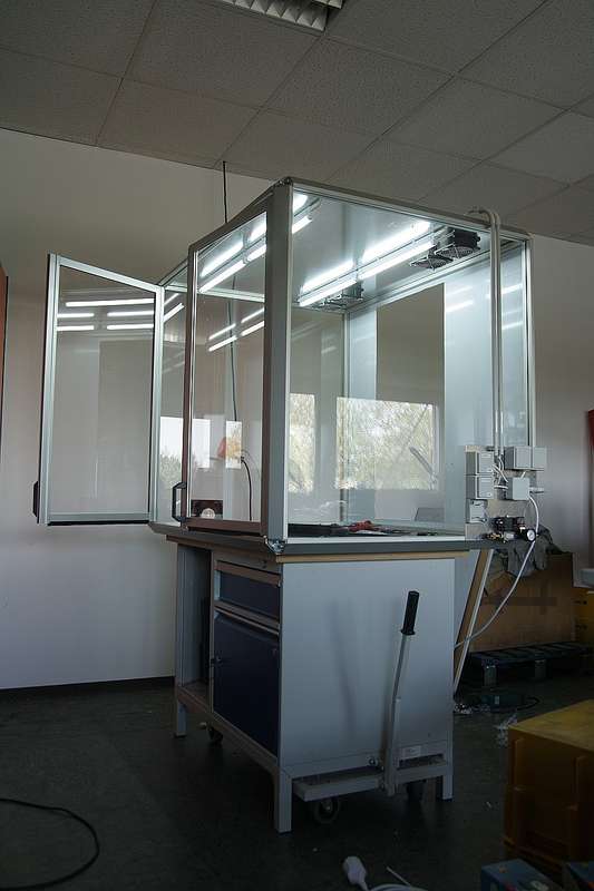

so, die Fräse ist da. Ich zeige ein paar Bilder vom Aufbau und hoffe baldmöglich auch vom Betrieb berichten zu können...
Aus Profilen von Minitec habe ich eine Kabine für die Maschine gebaut, damit die Späne sich nicht so weit verteilen:
Kabine für die X4 (GNEUJR)

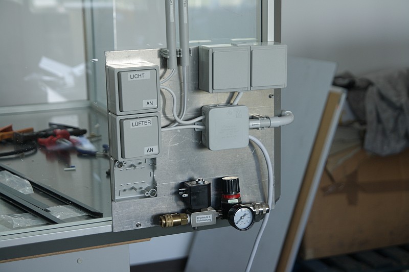

Die Kabine hat innen viel Licht und insgesamt sechs 120mm Lüfter. Zwei blasen Luft in die Kabine, vier saugen über Filter oben wieder ab. Hier sieht man Schalter und das Magentventil und den Druckminderer für die Druckluft zur Minimalmengen-Schmierung:
Installation an der Kabine (GNEUJR)
