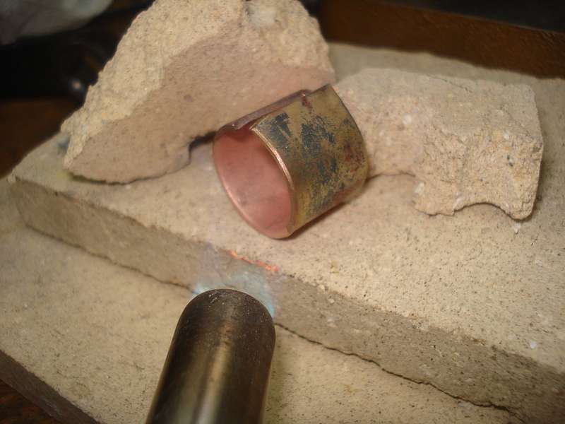

Das Rohr für das Feuerungsloch wird aus einem Streifen 1.5er Blech gerollt und direkt auf Stoss verlötet. Das ist hier möglich, weil ja die beiden Deckel das Rohr zusätzlich stützen und das Rohr auch nur 10 mm lang ist.
