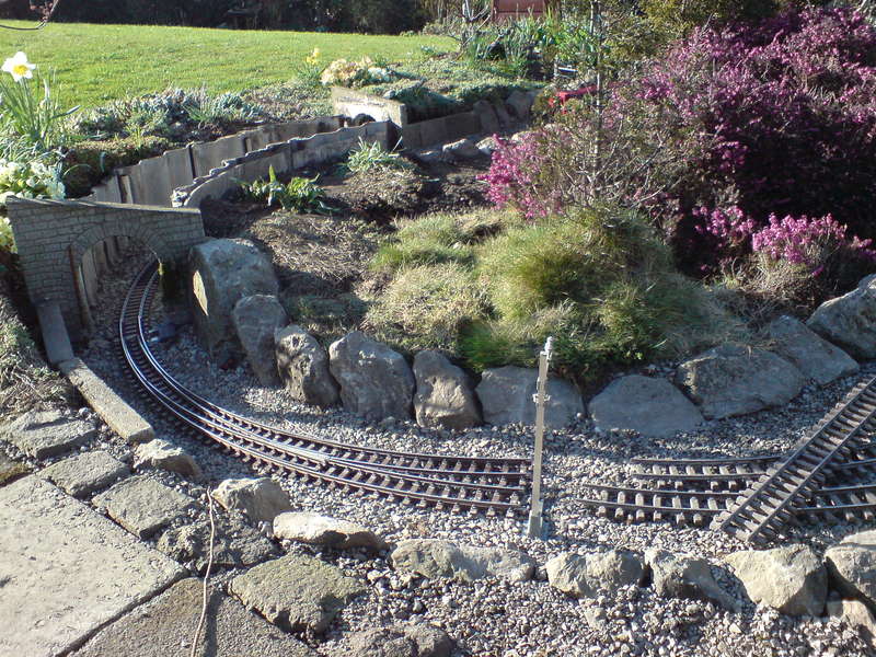

bin genötigt worden etwas von dem meiner neue Außenanlage zeigen. Die bisherigen Kehrschleifen sorgten immer für Verdruß und wurden inklusive dem alten Tunnel abgebrochen. In Zukunft ist Kreisverkehr angesagt mit dem Thema Brünig - besser Käppeli.
Der neue Tunnel im Bau:
Außenanlage_1 (ottmar)
Außenanlage_2 (ottmar)
Der Abbruch des alten Tunnels
Außenanlage_3 (ottmar)
Außenanlage_4 (ottmar)
viele Grüße Ottmar

Hallo Ottmar
Den morbiden Charme der alten Bergstrecke wirst du hoffenlich nicht gnadenlos niedermeißeln .
Wann ist Streckeneröffnung , komme mit ordenlich Dampf im Gepäck vorbei .

Hallo Ottmar,
die Bogenweiche am Tunnel wirkt toll! Bin schon gespannt auf deine Brückenbaukunst :wink:
Mache doch auch mal Fotos der Baustelle mit deinem Brünig Bauzug. Das wäre doch derzeit die Gelgenheit den Zug schön in Szene zu setzen.

bei dem schönen Wetter heute ist es richtig vorangegangen. Auch ist das Profil für die langen Brüningwagen ausreichend, wie das "Zebra" zeigt.
Gartenbahn_neu_4 (ottmar)
Gartenbahn_neu_5 (ottmar)
Die Reste der alten Anlage sind schon kaum mehr zu erahnen.
@Ralph: Nö de alte Strecke wird komplett renaturiert, außerdem brauche ich das Betonteil als Unterbau für das angeschüttete Erdreich eider wird später nichts mehr an die ale Bahn erinnern. Dafür ist nach Fertigstellung andampfen angesagt: Kleinster Radius R3 und fast überall nahe null Promille.
@Joachim: Statt dem Bauzug war das Testrollen des Zebras wesentlich aussagekräftiger
Viele Grüße Ottmar
