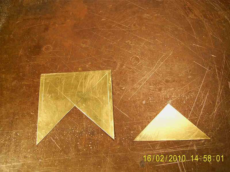

Dann habe ich überlegt, wie ich die Seitenbleche, die Türen und die Klappen herstelle. Ich habe die entsprechenden Bleche nach Maß ausgeschnitten, angerissen und dann ein Dreieck ausgeschnitten.
Dreieck ausgeschnitten (KlausGarten)

Das große Stück wurde im Schraubstock über Kreuz leicht gebogen. Bei dem ausgeschnittenen Dreieck habe ich zwei Seiten leicht befeilt, bis es in den Ausschjnitt passte. Danach habe ich es eingelötet.

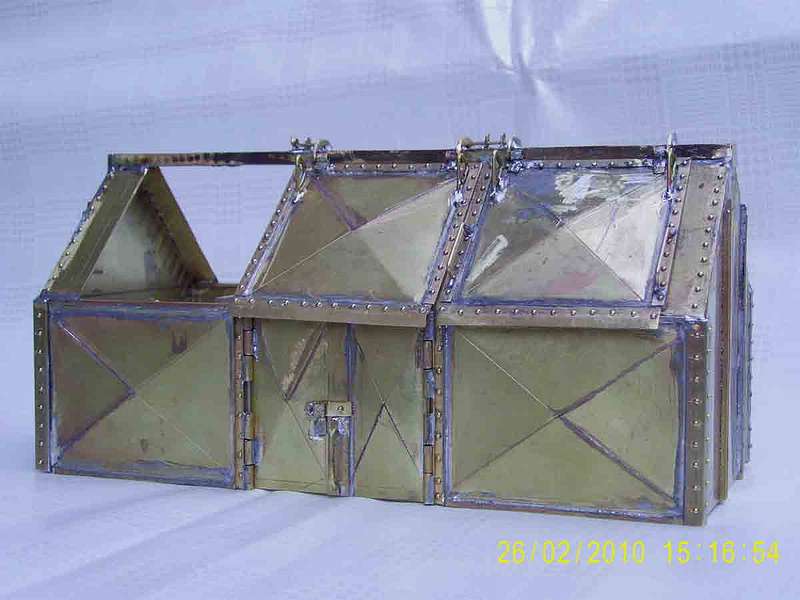

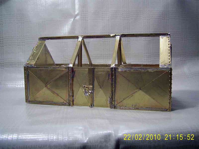

Hier habe ich nun die Bordwände, die Türen und den oberen Querträger fertig.
Seite, Tuer, oberer Quertraeger (KlausGarten)

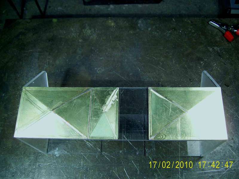

Zur Zeit bin ich dabei, die Klappenscharniere zu bauen. Alle Klappen sollen sich öffnen und arretieren lassen.
Klappen mit Scharnier (KlausGarten)

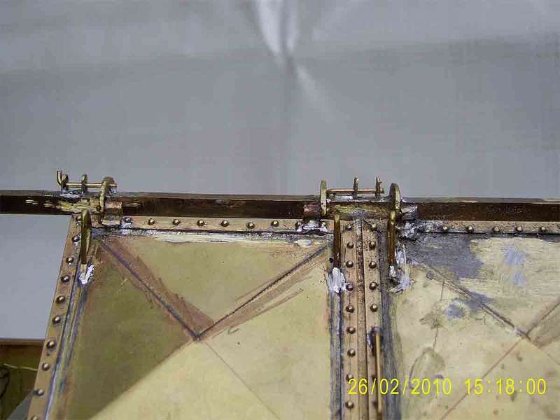

Hier sieht man den Aufbau der Scharniere. Die Klappenbügel liegen im aufgeklappten Zustand auf dem Querträger auf, damit die Scharniere nicht ausreißen. Damit die Klappe nicht zufallen kann, wird ein Splint durch den Klappenbügel geschoben. Der Splint kann nicht verloren gehen, da er im heraus gezogenen Zustand gegen den nächsten Scharnierbügel stößt. Das hat allerdings zur Folge, dass die Klappen nach einander von rechts nach links geöffnet werden müssen.
Scharnier mit Splint (KlausGarten)

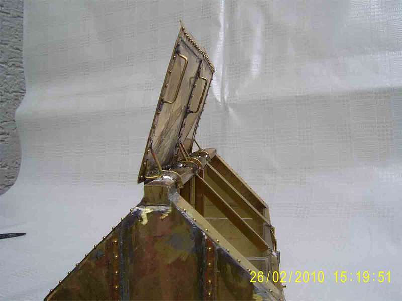

Im aufgeklappten und gesicherten Zustand sieht das dann so aus.
Klappen hoch (KlausGarten)
