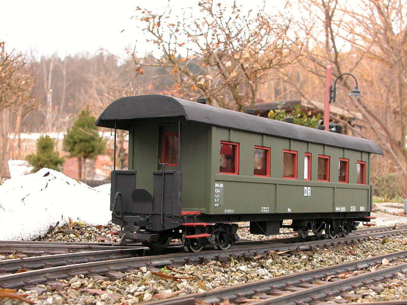

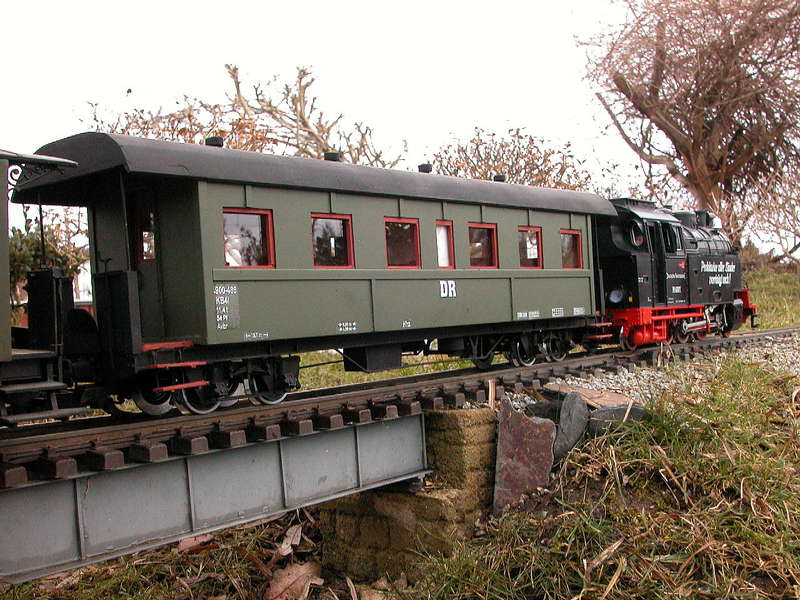

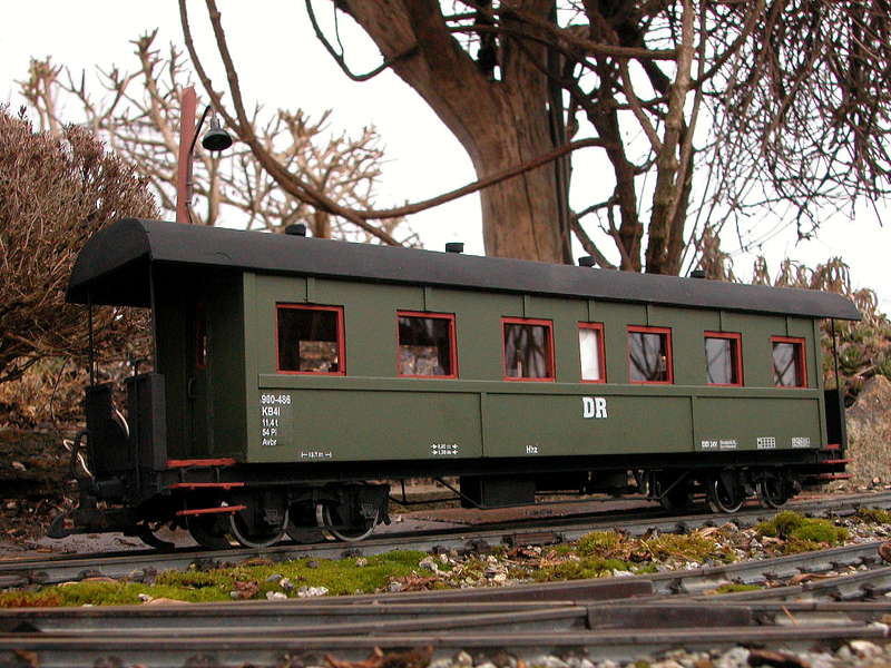

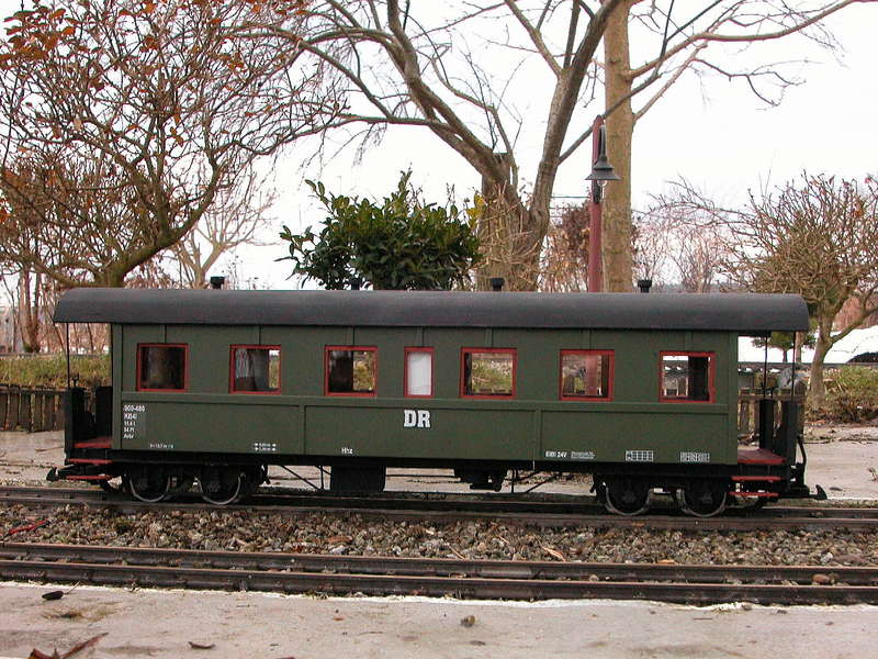

Nun ist der Wagen fertig :!:
Und weil meine gelbe Zimmerwand nun wirklich kein schöner Hintergrund ist wie Tobias zurecht bemerkt hatte :twisted: habe ich heut das gute Stück auf der Anlage im Garten mal abfotografiert.
Die Lackierung erfolgte mit Revell Farben in Matttönen, welche ich besser finde weil glänzt halt nicht so wie Schwarte :lol: .
Die Beschrifung ist übrigens von Tröger.
Von mir aus kann nun die neue Gartenbahnsaision endlich kommen :!: :wink:
