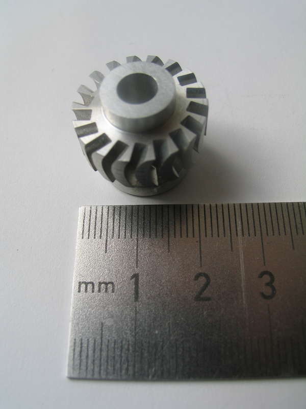

Nick
Beiträge: 650
Wohnort: Bonn
Re: Turbogenerator für die BR´95 in 1:11
Beitrag von Nick »
ich habe noch ein Osterei gefunden.
Leider ist es etwas größer, als ich es, beim Verstecken, in Erinnerung hatte. Abgedreht auf 15,5 mm bleibt von den Schäufelchen nicht mehr viel, aber schon noch ein bisschen. Funktionieren könnte es trotzdem.
@Thomas: Vieleicht kannst du im Gehäuse noch einen Milimeter gut machen.
Wenn dich das Ganze noch reizt, dann schick mir deine Adresse.
Nick
