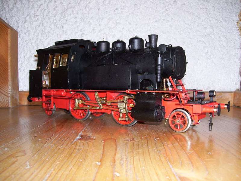

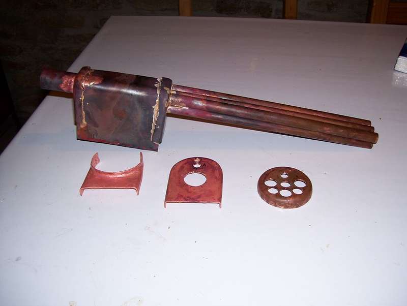

nach langer Zeit melde ich mich mal wieder.Die 71er ist fertig, vielleicht hat sie jemand von euch in Karlsruhe gesehen.

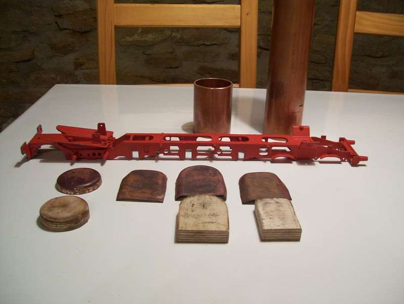

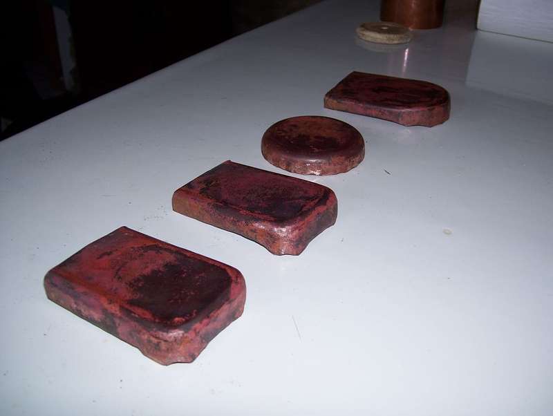

Im Hintergrund links ist die Rauchkammer, daneben das Kesselrohr zu sehen.Davor der Rahmen, davor die noch nicht fertigen Kesseltreibteile und die jeweiligen Treibformen dazu.

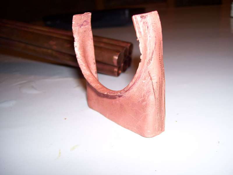

Die ersten Treibteile fertig getrieben

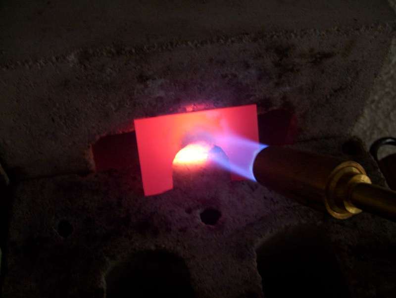

Das Treiben der Steifelknechtplatte beginnt...
Zwischenstufe...

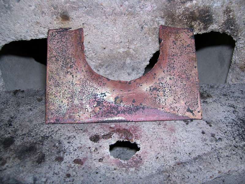

Fertig getrieben und in Zitronensäure gelegt.

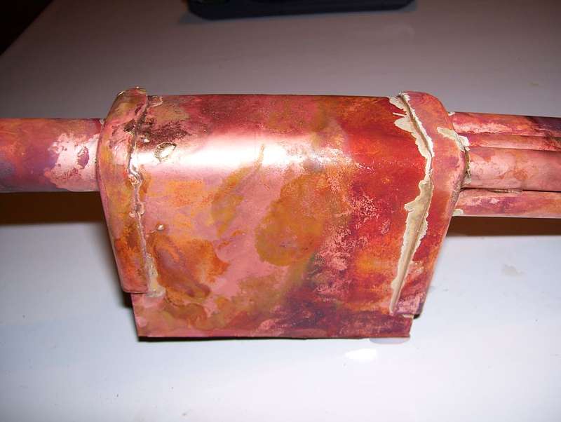

Der gelötete innere Teil vom Kessel.
Und nach dem Zitronensäurebad

Ich möchte bei der 03 versuchen, mit einigen Handgriffen in den Kessel einen Keramikbrenner einsetzen zu können.So muss man nicht immer auf das Feuer und den Druck achten.
An Veranstaltungen wie Karlsruhe ist das sehr nützlich.Schnell ist man mal abgelenkt und das Feuer fällt in sich zusammen(ist mir genau so in Karlsruhe passiert.Allerdings hat die 71er einen viel kleineren Rost).Aber für den Umbau werde ich dann Führerhaus und Kessel abnehmen müssen.Mit "schnell mal" wird es nix.
