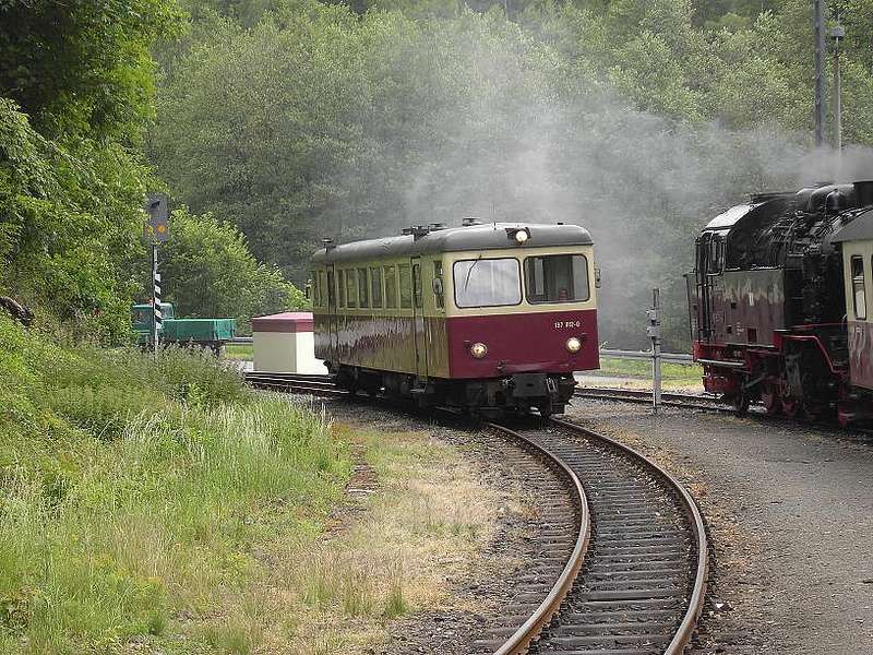

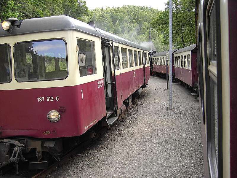

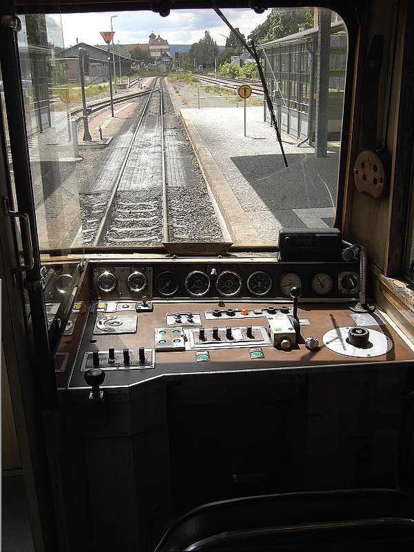

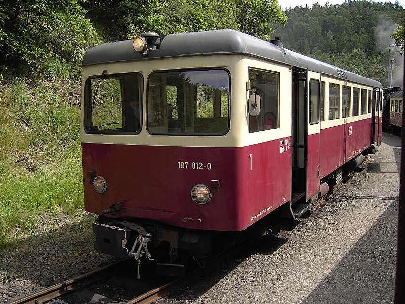

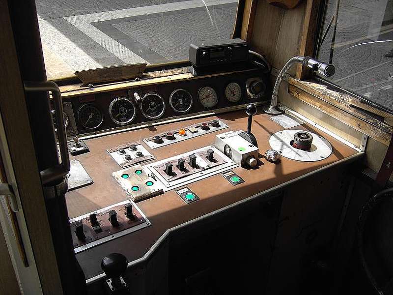

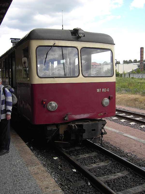

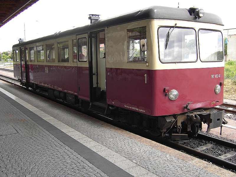

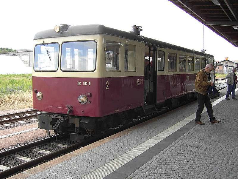

da Volker in einem anderen Thread geschrieben hat, dass er für seinen Eigenbau noch Bilder des 187 012 sucht, hab ich mal ein paar hochgeladen, die ich im Juni letztes Jahr gemacht habe.
187_012_-_0_Triebwagen_M_gdesprung (Harzer Schmalspurbahner)
187_012_-_0_Triebwagen_M_gdesprung_2 (Harzer Schmalspurbahner)
Schönes Projekt Volker, bin mächtig gespannt. Falls du die Bilder in größer haben willst, ist das auch kein Problem.
Gruß Matze
