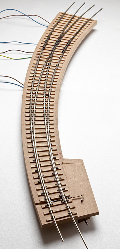

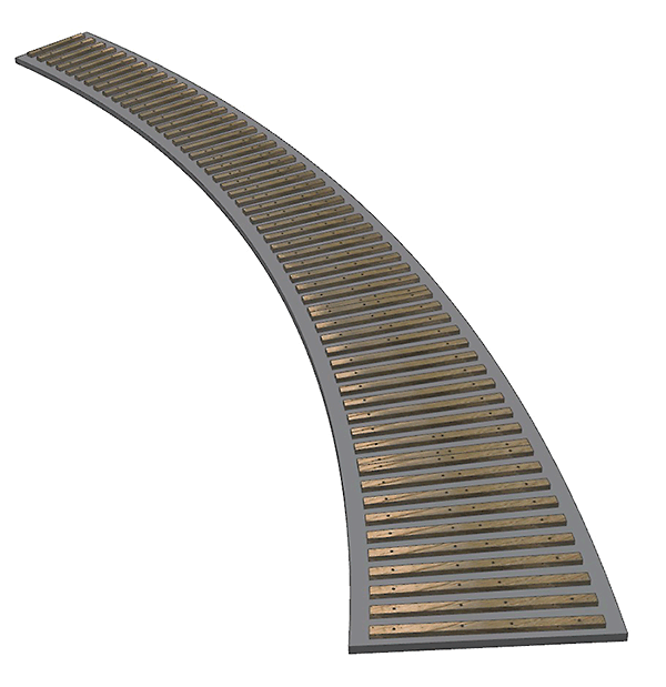

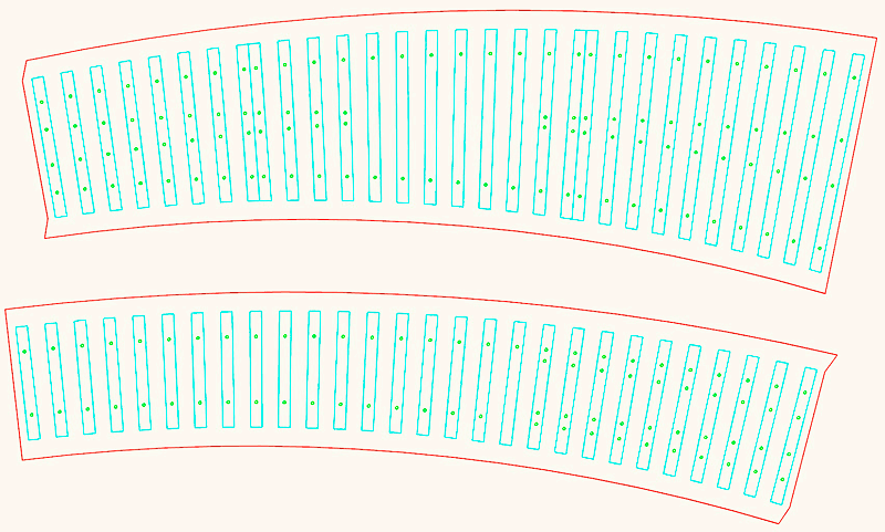

da ich nun einmal eine Fräsmaschine benutze, bot ich einem guten Freund an, für den Bau seiner Bogenweiche, eine Schablone aus MDF zu erstellen (die später das Trassenbrett darstellt), in der die Holzschwellen in ausgefräste Taschen eingeklebt werden können.
Wer jetzt sagt, dass sich der Aufwand gegenüber dem Aufkleben auf eine Papierschablone nicht lohnt, dem muss ich Recht geben!
Da aber bei seinem Gleissystem alle Schienenstühlchen auf der Unterseite Zentrierzapfen haben und der Radius abweichend von der Serie ist, sieht es dann schon ein wenig anders aus. Die Löcher mit der Hand zu bohren, wird so sicherlich zu einem sehr Zeit aufwändigen Unterfangen.
Die Zeichnung für die Fräse ist in zwei Teilen erstellt
Weiche_fraesen (fspg2)
und wird später passgenau durch die Kontur zusammengefügt.
Weiche_5b (fspg2)
Nach dem Trocknen des Leimes, wird die Oberfläche der Schwellen leicht plangefräst, denn die Schwellen sind mimimal unterschiedlich in ihrer Höhe.
Da die Taschen 2mm tief sind, wurden die Schwellen entsprechend höher mit einer Kreissäge aus alten Parkettfliesen gesägt.
In dem folgenden Durchgang wird das Bohren der Löcher in die Schwellen erfolgen. Bislang liegt das gesamte Brett noch fest auf der Fräsmaschine eingespannt. Die Weiche wird erst nach dem Einkleben und Bohren der Schwellen entlang der Aussenkontur ausgefräst.

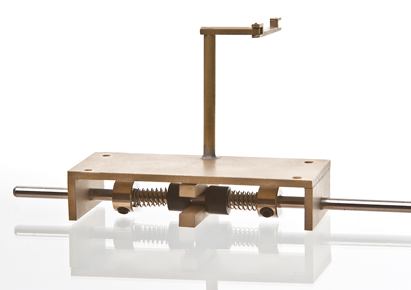

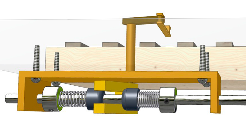

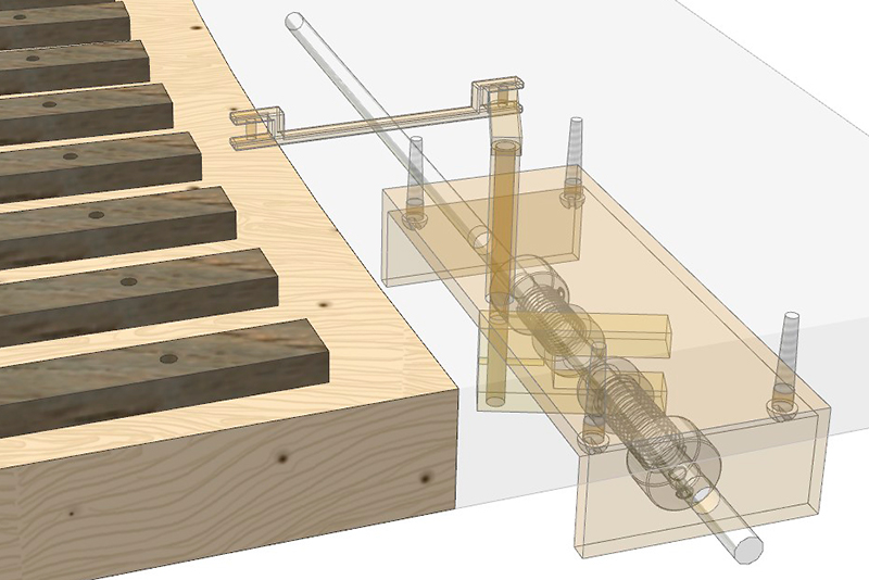

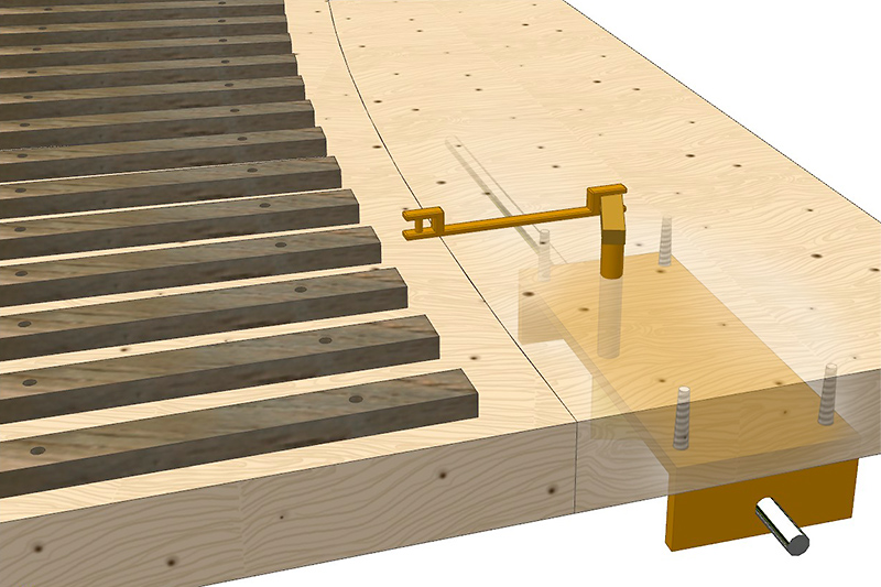

Als Antrieb wird ein Fulgurexantrieb Verwendung finden. Für die Umlenkung wurde eine Mimik gebaut, die ein früherer Spur0-Kollege vor über zwanzig Jahren einmal entwickelt hatte und ohne Probleme auf meiner damaligen Anlage mit 12 Weichen funktionierte.
Weichen-Antriebsmechanik_001 (fspg2)
Weichen-Antriebsmechanik_002 (fspg2)
Weichen-Antriebsmechanik_003 (fspg2)
Weichen-Antriebsmechanik_004 (fspg2)
Durch die beiden Stellschrauben lässt sich der Andruck sogar in der Art regulieren, dass ein Aufschneiden der Weichenzungen möglich wäre. Die Länge des senkrechten Rohres wird nach der Probemontage entsprechend angepasst. Die untere "Fahne" wird zu Schluss mit der senkrechten Stellstange zur Sicherheit verstiftet und verlötet.

Wohl dem,der eine CNC-Fräse hat(Und natürlich auch damit umgehen kann)
Den Weichenantrieb finde ich sehr gut,wegender Einstellbarkeit des Anpressdruckes der Zungen.Werde versuchen meine Spur 1 Weichen so zu stellen.

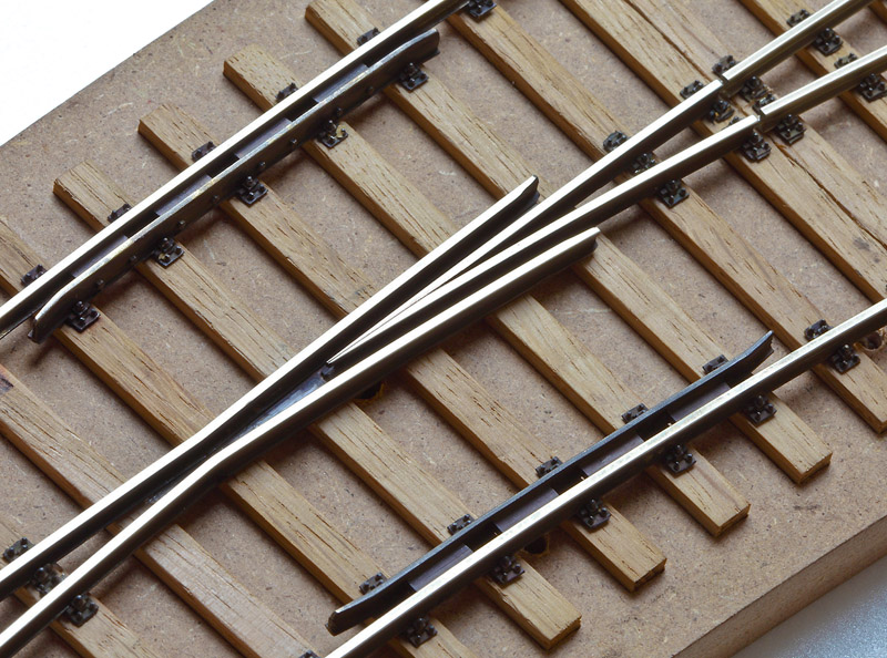

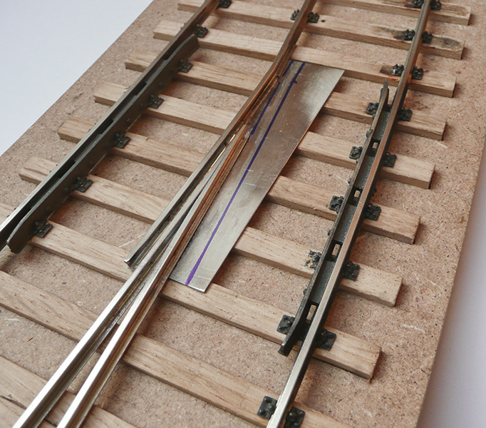

während nebenan die Uriol-Kalksandsteine aus der Säge purzelten, wurde an der Weiche das Herzstück für die Bogenweiche aus 1 Meter-Profil und 0,5mm Neusilberblech erstellt.
Weiche_6 (fspg2)
Die Schwellen sind vorher in den Taschen der MDF-Platte mit Holzleim verklebt worden und die Oberflächen plangefräst.
Auch wenn die Vorarbeit etwas aufwendiger war, als nur eine Papierschablone zu bekleben, haben wir hierbei den Vorteil, dass die Löcher alle genauestens fluchten und die Montage der Schienenstühlchen deutlich erleichtert wurde.
Beiträge: 6509
Re: Weichenbau - fast spurweitenunabhängig
Hallo Frithjof,
Deine Weiche wird Klasse. Sehr hübsch wird natürlich das Blech unter dem Herzstück, dass man im Modell viel zu selten sieht.
Die Art, wie Du die Weiche aufbaust, ist aufwändig, aber sehr gut und wird zu einer sehr genauen Weiche mit guten Fahreigenschaften führen.
Ich überlege schon seit längerem, wie ich meine 20 Weichen bauen soll und tendiere auch zum CNC-Fräsen der fertigen Einzelschwellen mit allen Löchern. Ob ich für die Schwellen Taschen in ein 3mm Sperrholzbrett fräse oder eine Lehre für die Schwellenausrichtung baue, weiß ich noch nicht.
Vielen Dank für Deine sehr wertvollen Anregungen.

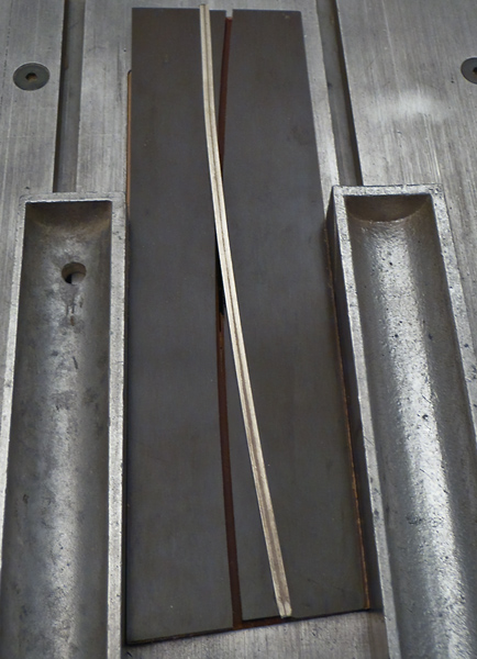

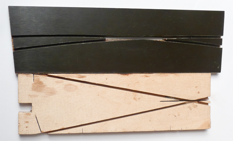

Da ja die die Weiche am Rechner gezeichnet wurde, konnte so ganz einfach auch eine Schablone für das passgenaue Sägen der einzelnen Schienen aus Pertinax gefräst werden.
Weiche_7 (fspg2)
Im Gegensatz zur alten Holzschablone, die nur per Böhlersäge die Nuten bekam, wurden so die Gleisradien mit berücksichtigt.
Weiche_8 (fspg2)

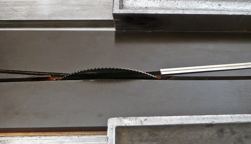

Hier liegt ein Profil in einer Nut. Zum Sägen wurde es mit Klebeband fixiert. Die Schablone wurde mit der jetzt sichtbaren Oberseite nach unten gedreht und das 0,3mm Sägeblatt langsam nach oben gedreht.
Dafür war im Vorwege ein Schlitz in der Schablone vorgesehen.

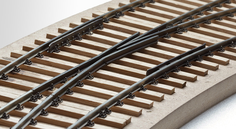

ich habe gestern noch ein paar Bilder von der fast fertigen Weiche bekommen.
Die Schwellen müssen noch gebeizt werden, einige halbe Schienenstühlchen müssen an ihren Bestimmungsplatz montiert werden und die Schienen noch ein abschließende farbliche Behandlung bekommen.
Weiche_10 (fspg2)
Weiche_11 (fspg2)
Weiche_12 (fspg2)
