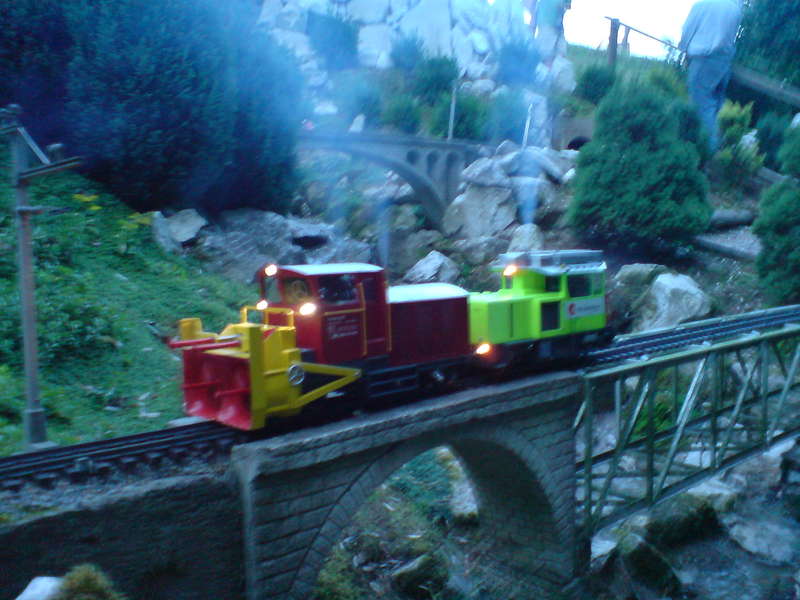

Ich bin auf der Suche nach Informationen zu diesem Thema weil ich eine Live-Diesel-Lok in Spur IIm will bauen. Was ich am besten Verbrennungsmotor verwenden etc, etc. Ich möchte diese Lokomotive bauen, ein bild vön das loc
es ist ein Bo’Bo’ loc von der RhB.
Wer kann mir mit Informationen und Tipps und Tricks Hilfe zu diesem Thema

edwin1974
Beiträge: 104
Registriert: Sa 14. Aug 2004, 19:32
Wohnort: Roodeschool Niederlande
Re: Live-Diesel info.
Beitrag von edwin1974 »
Diese combi wolte ich im modell nach bauen
http://www.haribu.ch/coppermine/display ... 1724&pos=5
