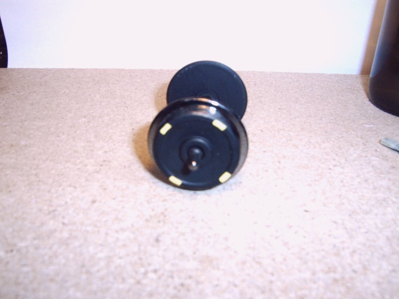

soviel selbstgebaut habe ich noch nicht, aber die käuflich erworbenen versuche ich möglichst mit diesen Radsätzen auszustatten:
http://www.rd-hobby.de/shopping/catalog ... &item=3024
niedrige Spurkränze und recht schwer, dadurch erhalten die Wagen schon bessere Laufeigenschaften. Farblich behandelt sehen die dann so aus:
Aristocraft A29111B (Housefred)
Zur Zeit steht der Dollarkurs recht günstig, in den Staaten kostet der 4er Pack um die 22USD, sodaß sich u.U. eine Sammelbestellung direkt aus USA lohnen könnte.

nun könnte ich ja die Aristocraft-Radsätze für den Uce nehmen. Danke für das Posten des Bildes!
