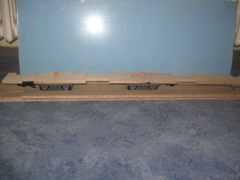

Hallo Leute wie ich versprochen habe hier ein paar Bilder.
Mal das Fahrgestell in komplätter Länge (ohne Motor noch)
IMG_3231 (nascar707)

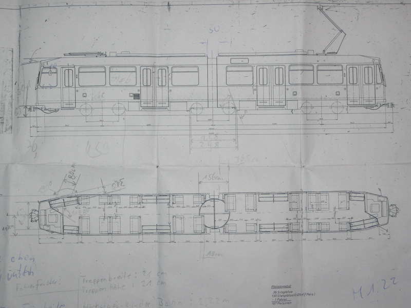

Die orginal Zeichnug der Strassenbahn M6C von der MHVG.
IMG_3234 (nascar707)

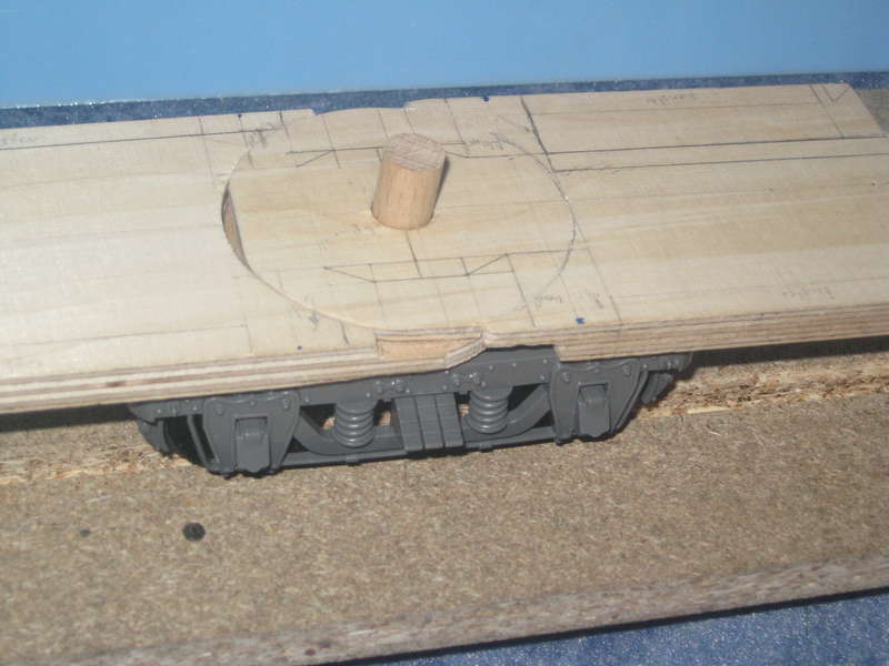

Drehgestell der beiden Wagenkästen. Schön zusehen der Durchgang.
IMG_3232 (nascar707)

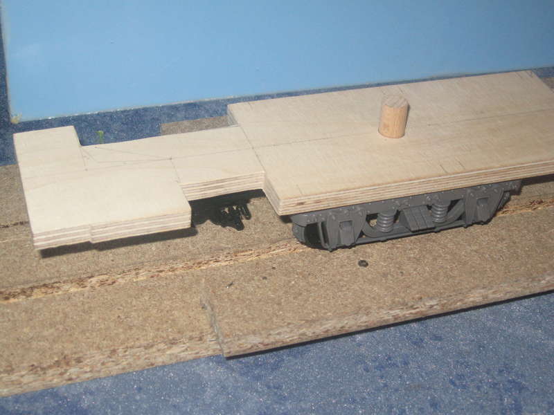

Und als letztes das Ende oder der Anfang der Strab mit der kleinen Tür hinter der Fahrerkabine.
IMG_3233 (nascar707)

Also wenn der Wagen auch fahren soll, würde ich das Gelenk mit etwas mehr Spiel bauen! Auf den Bildern sieht es ziemlich steif aus (Knickfähigkeit in der Horizontalen).

mach dir mal keine gedanke über die Knickfähigkeit in der Horizontalen. Das ist alles schon getested. Kurven vom Radiustyp 1 sind ohne Probleme duchfahr bar.

ok, vielleicht habe ich mich falsch ausgedrückt, zumindest meinte ich nicht den Knick bei der Durchfahrt eines Gleisbogens sondern den Knick, wenn der Wagen eine Gleissenke oder eine Wölbung (z.B. Bergkuppe) durchfährt. Freu mich schon aus´s Video!
