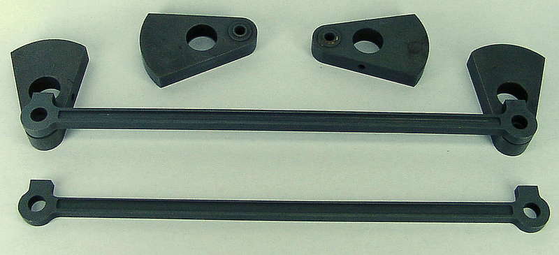

Re: RhB Te 2/2 - Nummer 71 lebt!
hier noch ein Nachtrag zum Te 2/2 die Kuppelstange mit den Kurbeln.
