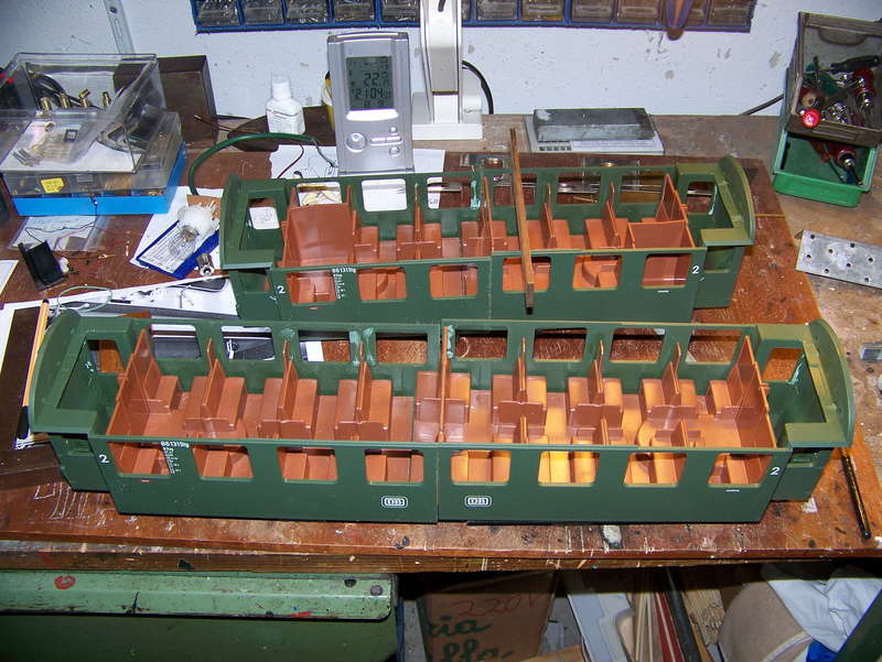

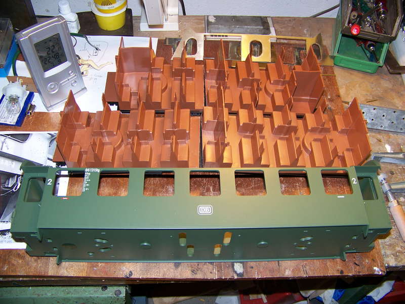

1965 bestand Bedarf für verschiedene Meterspur-Personenwagen, das AW Limburg konnte liefern:
Inneneinrichtung gesägt (arne012)
Frei nach J.v. Manger:Und dann hab ich sie gesächt
2 Varianten (arne012)
8-fenstriger und 6-fenstriger Neubauwagen.
Weitere Bilder folgen.
Gruß, Arne

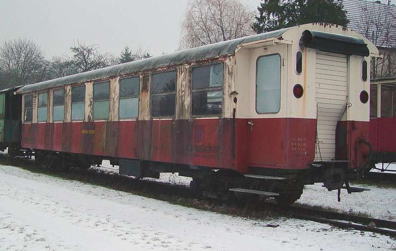

Guten Abend zusammen,
wahrscheinlich handelt es sich um diesen Wagen:
Der ist auf der Jagsttalbahn gefahren.

am 05.01.04 habe ich ihn in diesem mitleiderregenden Zustand in Bieringen fotografiert.
Jagsttalbahn_05_01_04_Ausschnitt (Rudolf)
Dieses Jahr stand er immer noch dort, was mich ehrlich gesagt etwas wundert, denn ich hatte erwartet, daß er sich zwischenzeitlich längst in Rost aufgelöst hat und mit dem Regen im Erdreich versickert ist.

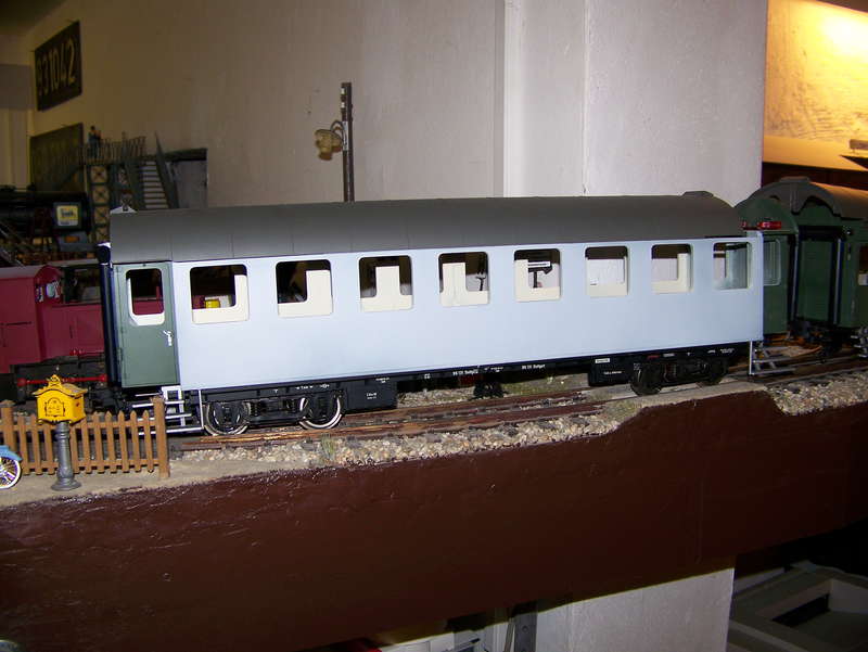

Beitrag von arne012 »
mein Text sagt doch eigendlich alles, Adenauer war Kanzler und die Verkehrspolitik ging in die falsche Richtung. Somit sind meine Wagen nur das, was hätte sein können, mehr nicht!
Baufortschritt:
100_0708 (arne012)
Gruß, Arne
