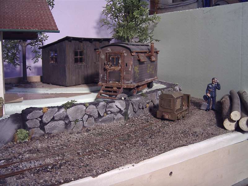

Re: IIf - Akkubetrieb vs. Schienenstrom
Hallo Gerald,
der Einfachheit halber mit dem guten alten Schienenstrom gut zurechtzukommen
siehe hier:
MLNA0130 (Schrauber)
MLNA014 (Schrauber)
MLNA015 (Schrauber)
Schuppen2 (Schrauber)
einfach den guten alten Trafo ´ran und los gehts.
) schon sagt: "Schwungmasse sollte man nur mit viel Schwungmasse ersetzen..."
siehe hier:
DIEMA_neu2 (Schrauber)
wichtig ist nur, das Du uns auch in Wort und Bild an Deinen Taten teilhaben läßt
Bis dahin
das ist, wie so manches, eine Glaubensfrage. Ich z. Bsp. glaubeDie Frage die sich mir dabei JETZT aufdrängt ist, ob Eigenbau des Antriebs zwangsläufig auch Akkubetrieb bedeutet? Oder fährt jemand von Euch auf Spurweite IIf noch mit Schienenstrom - und wenn ja, wie?
siehe hier:
MLNA014 (Schrauber)
MLNA015 (Schrauber)
ist ein gutes Argument, sollte aber jeder seine Prioritäten abwägen, denn Akkubetrieb will auch gebaut und unterhalten (laden usw.) sein.wenn du aber mit Akku fährst, brauchst du diese nicht zu polariesieren. Damit sind auch konstruktionen wie eine DKW leichter möglich, denn bei so einem Teil muss man schon gut aufpassen.
na ja, bedingt, denn unendlich Platz ist da ja auch nicht, geht deshalb je nach Platz auch mit Schwungmasse, oder wie meine Frau (die LokmörderinWenn mit Schienenstrom, dann aber auf jeden Fall mit Gold-Chaps bzw. Elkos, denn ich kann mir vorstellen, dass so kleine Loks auf selber gebauten Gleisen nicht sonderlich gut Strom bekommen.
siehe hier:
Bis dahin
