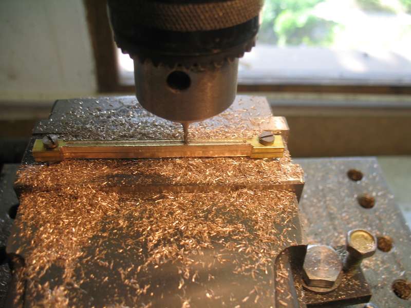

Einmal beim fräsen, heißt es gleich weiter fräsen. Für die Kuppelstangen werden Ms-Flachprofile abgelängt und die Abstandsbohrungen mit der im 1. Beitrag genannten Bohrschablone gebohrt. In gleicher Stahlleiste wird nun das Stichmaß noch einmal ab gebohrt und mit Gewinde versehen. Jetzt ist eine Spannvorrichtung zum Fräsen der Kuppelstangen entstanden. So schnell und einfach kann Vorrichtungsbau sein. Darauf werden die Kuppelstangenrohlinge geschraubt und der Umfang derselben gefräst.
Bild 005 (dampfsachse)
Kuppelstangen fräsen
Nette Grüße vom „dampfsachsen“ Gerhard.

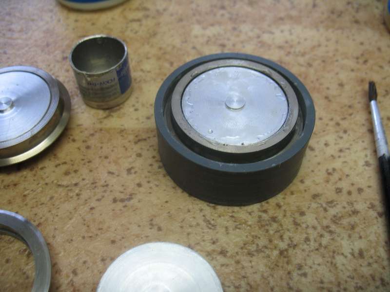

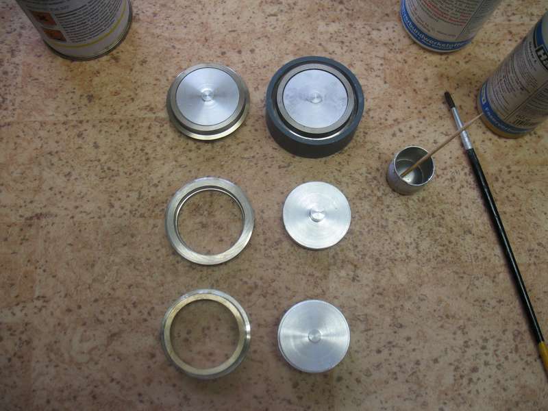

irgendwann müssen auch mal Räder dran.
Radscheiben und Radreifen sind gedreht. Eine Zentriervorrichtung für die Einhaltung eines gleichmäßigen Luftspalts von 0,5 mm beim kleben ist angefertigt.
Bild 006 (dampfsachse)
Vorbereitet zum Guß oder kleben, ganz wie jeder will.
Bild 007 (dampfsachse)
Fertig zum Aushärten
