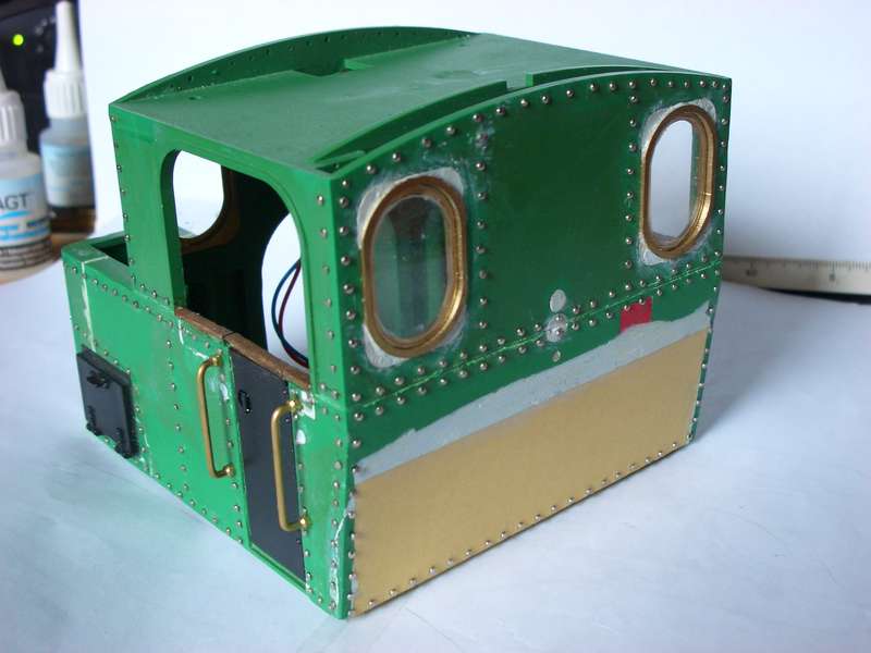

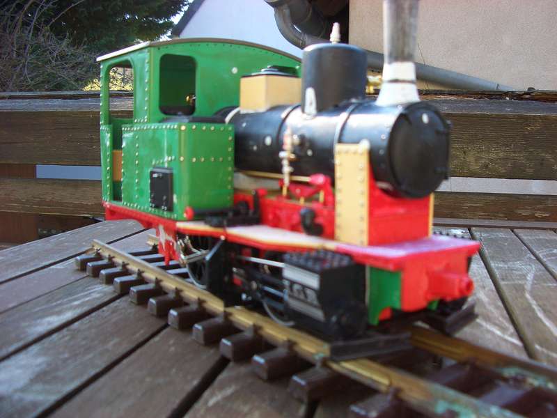

Nun möchte ich Euch mein Projekt, die Überlegungen und den Fortschritt informieren.
Angeregt von verschiedenen Buntbahnern, namentlich seien besonders erwähnt - Wilhelm Budde, Thomas Hey'l, -
habe ich mich an den Umbau einer Stainz gemacht.
Das sah alles auch recht einfach aus. Doch dann kamen die Fragen, was weg?, was dazu?, na ja, Ihr kennt das mit Sicherheit alle.
In der "Bucht" hatte ich mir eine Stainz recht günstig ersteigert und dazu noch einige Ersatzteile.
Dazu einige Sachen von Ralph Reppingen und Bertram Heyn, alles in den Mixer und heraus kam eine kleine Lok, die der Ursprungslok schon etwas ähnlich sieht.
Dazu elektrische Schaltungen von Thomas Hey'l, und einige Experimente.
Motor: Aus der Bucht, 2015/17
Fahrwerk: Stainz-Fahrwerk 20211 vorne leicht verkürzt und hinten ca. 1cm verlängert, Umlauf nach vorne verlängert, Kesselhalterung geändert, 2 Lampen angebracht.
Kessel: Stainz, mittig und hinten verlängert. Dampfdom gekürzt und verändert, Sanddom verstärkt, Ramsbottom Federwaag Sicherheitsventil dazu, Glocke verlegt, Schornstein geändert, viele Gestänge und Rohre sowie einen Stromgenerator eingebaut.
Lokgehäuse: Alles glatt geschliffen, Fenster geändert, Türen eingebaut, Wasserkasten und Kohlekasten verlängert, Türausschnitt verändert, Kohlen- und Wasserkastendeckel vergrössert, Nietimitationen eingesetzt (eingeklebte Stecknadelköpfe), Vorhänge aus Tempotaschentüchern geformt und mit Sekundenkleber stabilisiert.
Elektrik: Spannungsstabilisierung 5 Volt in den Wasserkasten, Stromverteiler in den Kohlenkasten, Wechselblinkdioden rot/gelb in den Feuerkasten, gelbe Diode als Führerstandbeleuchtung, 2 mit LED beleuchtete Loklampen.

wie versprochen einige Bilder der 9m / 99 4603 der RüKB
Allgemein älterer Bauabschnitt:
fotos/showphoto.php?photo=63314&size=bi ... thecat=500
fotos/showphoto.php?photo=63313&size=bi ... thecat=500
fotos/showphoto.php?photo=63312&size=bi ... thecat=500
Das Lokführergehäuse:
fotos/showphoto.php?photo=63315&size=bi ... thecat=500
fotos/showphoto.php?photo=63316&size=bi ... thecat=500
fotos/showphoto.php?photo=63317&size=bi ... thecat=500
Kessel und Fahrwerk:
fotos/showphoto.php?photo=63318&size=bi ... thecat=500
fotos/showphoto.php?photo=63319&size=bi ... thecat=500
fotos/showphoto.php?photo=63320&size=bi ... thecat=500

Wasser- und Kohlenkastendeckel, sowie die Vorhänge
fotos/showphoto.php?photo=63322&size=bi ... thecat=500

rhb fan
Beiträge: 468
Re: Mein Projekt - 9m / 99 4603 -
Beitrag von rhb fan »
Hallo Wilfried,
hast Du auch Fotos, die besser fokussiert sind? Vielleicht brauche ich auch eine neue Brille....

Sumpf-Ratte
Beiträge: 55
Registriert: Do 16. Feb 2006, 18:46
Wohnort: Bonn
Beitrag von Sumpf-Ratte »
Hallo Andreas,
leider keine besseren Fotos. Meine Digicam ist schon etwas älter und mag nicht so gerne Fotos, die nah an sie herankommen :oops: :evil:
Hallo Tim,
danke, dass Du die Bilder zum Erscheinen gebracht hast. Ich habe meine Fotos hochgeladen, möglicherweise aber einen Fehler mit dem Album gemacht. Mit Bildern übe ich halt noch ein wenig :oops:
Viele Grüsse Wilfried
Rudolf
Beiträge: 1065
Beitrag von Rudolf »
Hallo Wilfried,
wenn das so ist: Zitat "Meine Digicam ist schon etwas älter und mag nicht so gerne Fotos, die nah an sie herankommen", dann gehe doch einfach weiter weg und wähle eine höhere Auflösung. Hinterher schneidest Du den entsprechenden Ausschnitt heraus und skalierst ihn auf die gewünschte Größe. Fäddisch!

lenz
Beiträge: 48
Registriert: So 23. Nov 2008, 11:50
Wohnort: NRW/Düsseldorf
Beitrag von lenz »
Morgen Wilfried,
Hast du deine aufnahmen mit Tulpe gemacht :?:
canon_ixus_60_3B (lenz)
Ist ein Modus der meist mit einer Tulpe auf einem Schalter zu sehen ist
und ist nämlich eigentlich für nah aufnahmen .
Gruß Dennis :wink:
Gruß Dennis ;-)

Sumpf-Ratte
Beiträge: 55
Wohnort: Bonn
Hallo Dennis,
ja, ich habe die Aufnahme mit Tulpe gemacht!
