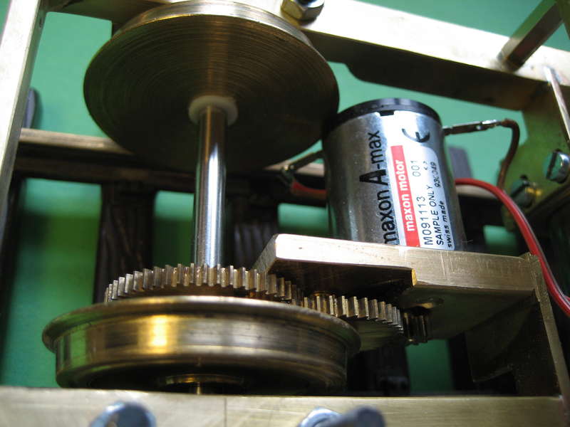

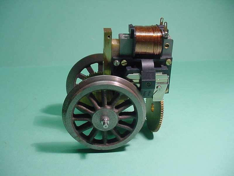

es regnet und regnet und regnet ....... Zeit für ein kleines Versuchsprojekt. Mein Vorrat an alten Hermann-Motoren, die ich in der Regel einbaue,
Achse mit Motor von der Seite (fst-tigrottino)
geht langsam zur Neige. Höchste Zeit, sich etwas Neues zu überlegen. Ich habe mich an ein Probe-Drehgestell gewagt, das ich mit Maxon-Motoren ausstattete. Die Idee ist, die Motoren direkt auf Radebene einzubauen, damit (vor allem auch bei Triebwagen) keine Bodenöffnung mehr nötig ist. Dazu kommt, dass ich den Motor (samt Getriebe) direkt am Drehgestellrahmen befestige, damit die Achse entlastet und so freier federn kann. Die folgenden Bilder zeigen die Kontstruktionsweise.

Das Drehgestell läuft seidenweich und lässt sich gut regulieren. Die gewählte Untersetzung zeigt eine angenehme Geschwindigkeit (am unteren Limit). Die Zugkraft ist enorm: Das Probedrehgestell (erweitert mit einem Stromabnahme-Drehgestell und beschwert mit einem ausgedienten Bremsklotz) beförderte den FST-Autozug (8 Wagen), ohne zu schleudern.

Es lohnt sich, an diesem Versuchs-Drehgestell weiterzudenken.

deine Drehgestelle gefallen mir sehr gut und auch sehr gut finde ich das verwenden von Maxon-Motoren, sind sie doch Spitzenklasse. Dass Du aber ohne Schneckentriebe arbeitest mach mir Sorgen denn, ich befürchte aber, dass die Lok, ohne Schneckentrieb auf der kleinster Neigung ins selbstständige Rollen komm sobald der Fahrstrom weggenommen wird.

Ich habe den A - max 22 EBCLL / 5 W verbaut; er ist zu finden unter der Artikelnummer 110125. Kostenpunkt rund CHF 50.--, in € ca. 33.--
Das mit dem geringen Rollwiderstand stimmt tatsächlich. Selbst mit meinem noch nicht ganz lupenreinen Stirnradgetriebe (auf die Schnelle gebaut!) rollt das ganze rückwärts bei der geringsten Neigung. Ich bin im Gespräch mit Maxon, ob es etwas elektronisches gibt, das einer Bremse gleichkommt: Das wäre phantastisch bei diesen superweichen (Mars erprobten) Motoren. Nur bin ich elektronisch eine absolute Niete und verstehe rein gar nichts (ausser wie man ene LED anschliesst.....)

das Getriebe sieht schick aus! Ich bin ja auch ein ganz großer Freunde solcher freilaufender Antriebe, da man damit ein sehr realistisches Fahrverhalten erhält.
Hört man das Getriebe im Fahrbetrieb oder laufen die Antriebe wirklich geräuschlos? Und wie bekommst Du bei Festeinbau der Motoren eine Achse pendelnd für eine 3-Punkt-Lagerung eingebaut?

@ Fido: Der eine - sauber gebaute Antrieb - läuft sozusagen geräuschlos. beim anderen selbstgebastelten Ritzel patzerte ich etwas in der Eile und so eiert es etwas, d.h. dieses Getriebe rasselt. A propos Dreipunktlagerung: Das ist in der Tat ein Problem. Allerdings hatte ich bei meinen bisherigen Modellen mit relativ starren Achsfederungen keine Probleme im Betrieb, da offensichtlich die gute Kastenfederung über den Wiegebalken und die Drehgestell-Sekundärfederung vieles aufzufangen vermochte.
@furkabahn: die Masse kannst du aus dem Maxon-Prospekt herauslesen, den Fido freundlicherweise noch exakt ins Forum eingeblendet hat. Maxon-MotorenAG montierte mir je ein 12 Zähne-Ritzel (Modul 0,5), das ein 45/15 Zähne Zwischenzahnrad antreibt. Dieses wiederum greift in das 55-Zähne Zahnrad auf der Achswelle ein. Wenn ich nun den etwas langsamer laufenden Motor (Tipp Fido) ausprobiere, dann probiere ich es auch einmal wohl als direkt eingreifenden Tatzlagermotor. Mal sehen.
