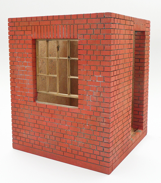

Wie ist das folgende Bild entstanden?
Gegenlicht_am_Fenster_001a (fspg2)
Panasonic TZ-3 4,6mm (bei KB = 28mm) Kamerastandpunkt unterhalb der Hausoberkante, Kamera minimal nach unten geneigt - leicht stürzende Linien - aufgehellt und die störenden Bereiche freigestellt
Ich habe diese Aufnahme auf einem Fensterbrett bei bedecktem Himmelslicht gemacht. Weiße Papierbögen bilden einen sauberen Untergrund.
Gegenlicht_am_Fenster_001 (fspg2)
Panasonic TZ-3 4,6mm (bei KB = 28mm) Kamerastandpunkt unterhalb der Hausoberkante, Kamera minimal nach unten geneigt - leicht stürzende Linien - nicht aufgehellt

Die nächsten vier Fotos zeigen jeweils die Originalversion aus der Kamera und die nach eben beschriebener Methode aufgehellte Variante. Die sonstigen Unterschiede könnt Ihr dem jeweiligen Bilduntertext entnehmen.
Gegenlicht_am_Fenster_003 (fspg2)
Panasonic TZ-3 4,6mm (bei KB = 28mm) Kamera nach unten geneigt - stürzende Liniennicht aufgehellt - Bild aber durch den Belichtungsautomaten deutlich dunkler als Bild 4, da im Vordergrund mehr weiß gemessen wurde
