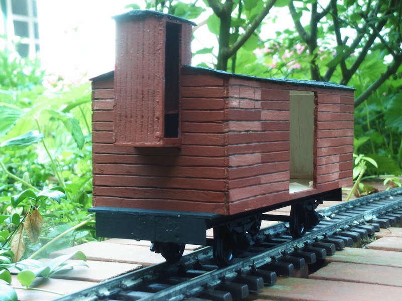

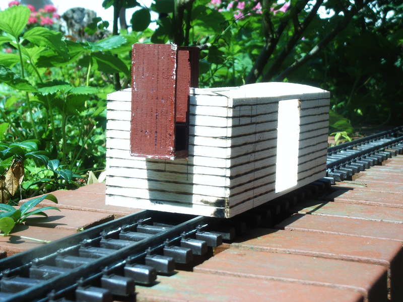

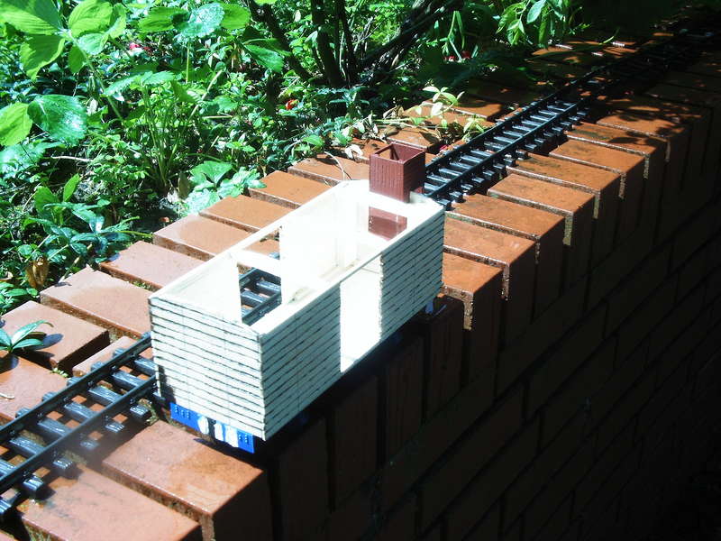

Beim Wagenkasten gehe ich den Weg weg von "Hauptsache wetterfest". Ich baue ihn fast vollständig aus Balsaholz (Stärke 3mm). In den Wagenecken habe ich dicke Leisten zur Verstärkung eingeklebt. Sie werden nachher durch Ladung getarnt. Das Bremserhaus ist aus nur 2mm starkem Balsaholz gebaut. Aus diesem Material werden auch die Schiebetüren entstehen.
Vom aktuellen Stand der dinge gibt es nun erstmal drei Bilder. Diese habe ich schnell in einer kurzen Regenpause gemacht...

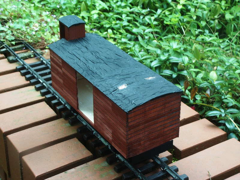

ich bin wieder ein Stück weiter mit meinem Gw 61. Nachdem ich mir noch nicht ganz über ein gekommen bin, ob die Rahmenteile des Wagenkastens schwarz oder braun werden, habe ich den Wagenkasten erst einmal ohne die Profile gestrichen. Schwarze Profile sehen ja so nach Museumsbahn aus.... :roll:.
Das Dach besteht aus einzeln aufgeklebten Holzleisten die mit einem Taschentuch "bespannt" wurden. Dazu habe ich das Dach mit stark verdünntem Weißleim eingestrichen und das Taschentuch drauf gelegt. Dieses wurde mit einem Pinsel gewässert. Im nassen Zustand wollte ich es glatt ziehen bzw streichen... Leider hat sich das Taschentuch nicht glatt ziehen lassen. Beim Ansetzen einer höheren Zugkraft ist es an zwei Stellen eingerissen. Hier schaut nun die Verbretterung durch... Mit diesem Dach sieht er "ganz schön alt aus". Ob ich es noch einmal entferne weiß ich noch nicht... Es ist nämlich ziemlich stabil geworden!

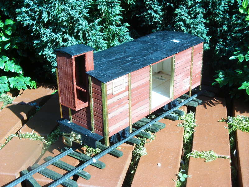

hier ein weiteres Zwischenergebnis... Auch wenn die Farben auf dem Bild nicht so recht passen wollen, sieht er langsam aus wie ein Güterwagen... :wink:

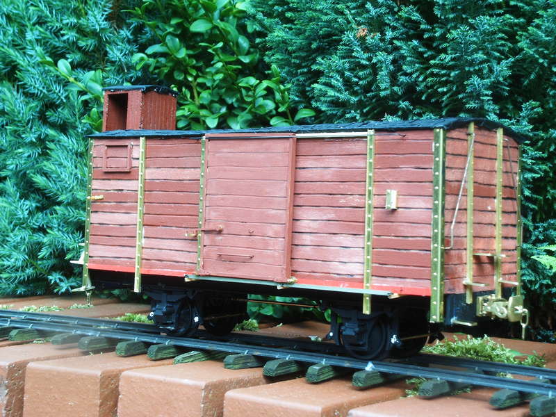

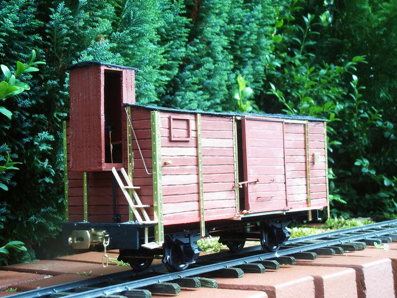

die Baustelle "Jan Reiners Gw 61" ist fast am Ende der Baumaßnahmen angekommen... Nun müssen noch ein paar Kleinigkeiten wie z.B. das Komplettieren der Bremse und einige Farbarbeiten durchgeführt werden.
Wenn das dann geschehen ist, ist mein erster Eigen(um)bau nach konkretem Vorbild fertig!
Gw 61 Jan Reiners 8 (Schienenbus)
Gw 61 Jan Reiners 9 (Schienenbus)
Die Schiebetüren laufen auf Rollen die ein auf die Seite gekipptes H0-Schienenprofil als Laufschiene nutzen. Die obere Führung der Türe übernimmt ein Draht der sie gegen eine Holzleiste am Wagenkasten drückt. Beim Vorbild war hier nur eine Stahlstange die die Tür gegen wegkippen gesichert hat. Eine "richtige" Lagerung hat es meines Wissens nach nicht gegeben!

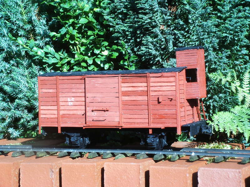

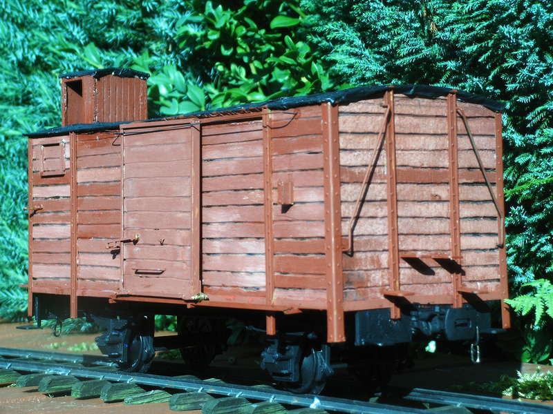

bis auf seine Ladung und die Alterung ist der Wagen nun fertig.
Da ich kein Foto des Wagens habe oder kenne, kann ich nicht sagen wie er Beschriftet war. Auf den Bildern die ich von "Jan Reiners" kenne, ist fast jeder Wagen anders beschriftet... Bei einigen Fahrzeugen stand Br.-T. , bei anderen Bremen-Tarmstedt und einige liefen auch ohne erkennbar angeschriebene Eigentumsverwaltung. Auch war der Fahrzeugtyp (z.B. Gw) nicht immer angeschrieben. Was tun sprach Zeus...:gruebel:

Moin moin!
Nu isser fertich.... :wink:
Der Gw 61 ist Opfer einer ziemlichen Sauerei geworden. Da es bei Jan Reiners feste Viehverladerampen und Viehgatter an den größeren Bahnhöfen gab, wurde mein Wagen zum Schweinetransport heran gezogen.
Dazu habe ich den Wagenboden dreckig gemacht - man könnte auch sagen eingesaut. Etwas Gras bzw. Heu bedeckt den Boden zusätzlich. Vier (Schleich) Schweine bevölkern den Wagen im Bereich der Schiebetüren. Dank des Gitters und der Schweine sieht man nun die angebrachten, vorbildwidrigen, Versteifungen nicht mehr.
Gw 61 Jan Reiners 12 (Schienenbus)
Mein "Vorbildgitter" stammt aus dem H0-Sortiment von Weinert. Meine Nachbildung ist aus 8mm breiten und 1mm starken Balsaholzleisten zusammen geklebt.
Zum Glück müffelt der Wagen nicht so wie sein großes Vorbild.... :wink:

Tueren hatten meist sogenannte knotenbleche, also dreieckige verbindungen an den ecken und zusaetzlich diverse eisenteile, so wie du es mit dem rollenbeschlag super dargestellt hast.
Z.b. gibt es da auch oesen, in denen die obere stange gefuehrt wird. Und dann sollte es auch ein abdeckblech ueber der tuer geben, damit es nicht von oben in den wagen rein regnet.
Die kastenrungen werden aber auch am laengsrahmen befestigt. Sprich, dort unten sollte ein verbindungsblech oder sowas aehnliches sein.
Aber ich muss schon sagen, alleine die grossaufnahme der tuer mit dem verschlag wirkt ganz einmalig! :biggthumpup:

Hallo Hans,
die Türen meines Vorbildes hatten keine Knotenbleche. Einen Längsrahmen gibt es bei meinem Modell. Hierfür habe ich einen Pappstreifen verwendet der aber auf dem Holzwagenkasten verloren geht.... Ob es hier Knotenbleche gab kann ich nicht sagen. Ich habe eine Zeichnung mit solchen Blechen und eine ohne...
Das Abdeckblech über der Türöffnung werde ich ihm aber noch gönnen... Auch wenn aus den mir bekannten Zeichnungen nicht hervor geht wie es genau auszusehen hat. Aber meinem Bw-Schlosser wird da schon was einfallen.... :wink:
